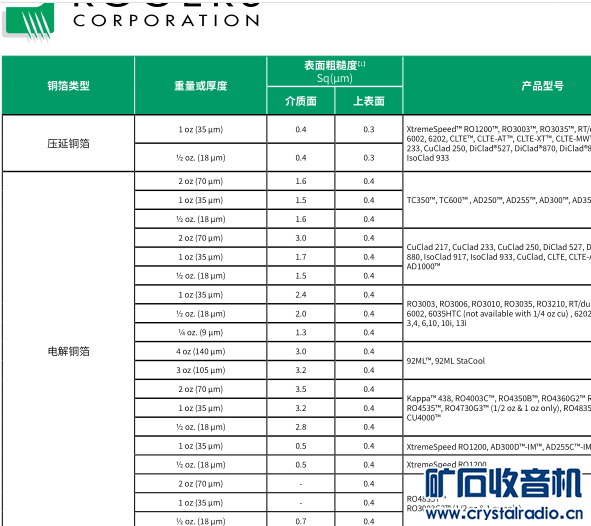

Rogers 是一个生产 PCB 板材的厂家,它的以射频板材很出名。有兴趣可以去这里看看:
https://www.rogerscorp.com/advan ... s/ro4003c-laminates

我发的不是电容吗,怎么是射频板材

是电解电容吗

电容说到底无非就是两片金属夹住介质
射频板材损耗比酚醛板低,顶上一层铜皮底下一层铜皮形成两片极板,这不就做出电容了吗

先了解一下平板电容的原理,两片导体中间夹着介质,,,,
发表于 2024-12-7 09:24:03 | 显示全部楼层
不能看到电解铜箔就想到电解电容。
那是PCB板材上贴着的铜箔。这种铜箔有两种加工方式:电解和压延。
