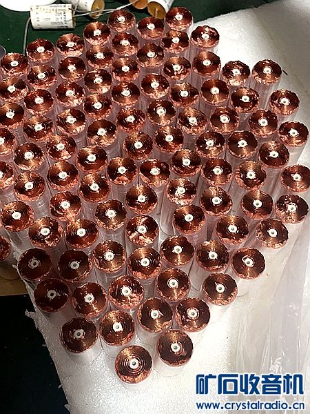

像纸一样薄的 铜片。实际上是个电容, 专业叫法叫什么, 国内哪家能生产,有大神知道吗
发表于 2024-12-6 15:52:44 | 显示全部楼层
双面覆铜板????
发表于 2024-12-6 16:12:51 来自手机 | 显示全部楼层
这种电容器容量不会太大,且分布电感较大,不适合高频电路
发表于 2024-12-6 16:13:49 | 显示全部楼层
跟俺做的铜箔电容很像的啊,只不过这个是平板,没卷绕而已。
还有啥特别的要求?
发表于 2024-12-6 16:26:39 | 显示全部楼层
計算電容器吧,做電容基準用的,可能是。

发表于 2024-12-6 20:51:16 | 显示全部楼层
这个是特氟龙绝缘的铜箔电容:
发表于 2024-12-6 20:52:04 | 显示全部楼层
这个是PP膜绝缘层的铜箔电容:
发表于 2024-12-6 20:52:56 | 显示全部楼层
目前最大容量做到了1.1UF。

发表于 2024-12-6 20:56:26 | 显示全部楼层
你这个只是平板的而已。相对而言更好做。
你有什么要求?两面铜箔,简单
绝缘介质是啥?
容量多大,尺寸多大
最大峰值电流,耐压。
损耗有什么要求?
发表于 2024-12-6 21:00:16 | 显示全部楼层
用 Rogers 的射频板子做的,不是什么稀罕玩意儿
