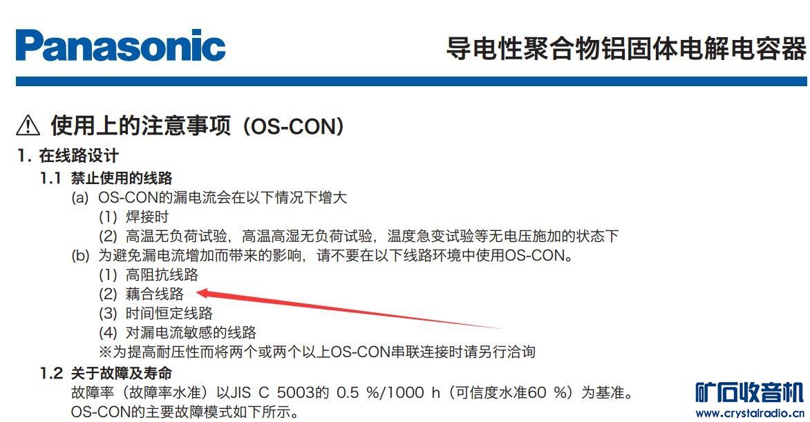

发表于 2024-12-5 20:04:51 | 显示全部楼层
看看厂家的说法。
