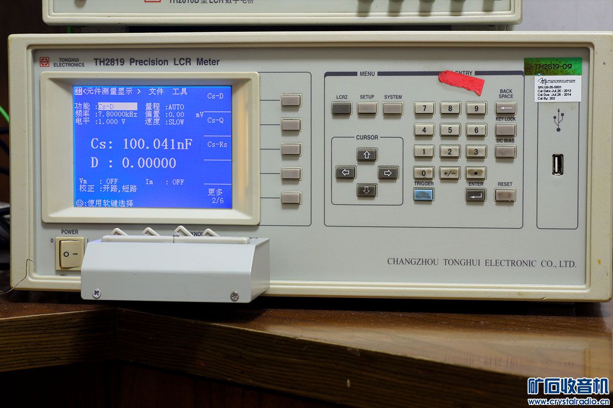

耦合电容正切损耗角对音质的影响
不懂就问,这个具体是电容的哪种工艺或材质会带来影响?哪种电容是最优先?
从理想电容角度看,它的幅角应该是 90 度,也就是耗损角 0 度。除了真空,任何介质都做不到没有介质耗损;除了超导体,任何材料都有电阻。介质耗损(Rp)和电容极板的欧姆电阻(Rs)最后都可以以数学形式换算到耗损上。所以,最理想的电容是真空电容,其次是空气电容,标准电容一般就是空气电容和二氧化硅电容(我想应该没人见过二氧化硅电容)
常用低耗损电容介质主要是聚四氟乙烯、聚乙烯和聚丙烯,比如“威马之类贵族电容”,就是指 WIMA MKP4/MKP10 电容(但注意 MKS 之类是很差的)
可见它的耗损角正切非常低,为 0.0001 数量级,也就是说它的幅角非常接近 90 度,是一个非常理想的电容。
