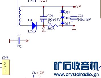

求助:松下变频器报L
 楼主| 发表于 2024-12-10 09:11:43 | 显示全部楼层
茹祥臣 发表于 2024-12-10 08:59
这是预充电继电器,没有很好的吸合。
它的主要功能就是在继电器两端并联的有预充电电阻,上电的时候, ...
感谢指导
发表于 2024-12-10 10:36:30 | 显示全部楼层
看一下电路图,V+接在次级的16伏100UF电容上面,RY接在继电器的另一端,正常情况下,这个RY应该低电位继电器才会吸合。
RY,是否低电位,这个信号,可能是主板过来的信号,通过一个三极管放大以后产生的低电位。这里是否低电位,有可能还和P点的电位高低有关。这张电路图上面没有母线电压检测电路,只是标明P的位置,具体还需要顺着查一下电路。
多数的母线电压检测,都是从母线的正,通过一串电阻到地,然后在接近地的位置取一个电压点,送到主板,然后判断母线电压。
另一种情况,是从次级出来,检测次级的电压,从上面电路来看,V+接到排线上面,地线接到排线上面,但是V-没有注明。
可以先更换两个16V100UF电容看看,如果是这两个电容容量低,导致继电器吸合以后,V+的电压也低,不吸合或者同时具有检测功能,这都是可能的。
此处的V+应该是相对V-来说的,因为后面串一个560欧电阻到地了,实际上V+和V-对地来说,都是负压,只不过V-比V+的电压更低。

有可能师继电器的供电电压有问题,我在维修变频器的时候遇到过这个问题,再则继电器的触点接触不好。

 楼主| 发表于 2024-12-12 10:06:28 | 显示全部楼层
huaan8 发表于 2024-12-9 09:16
检查整流电路。看整流后的电压有没有300V,如果没有可能是整流模块出问题了。
300v电压有的
