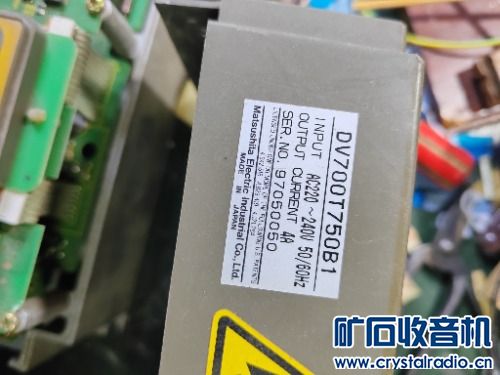

如题有个松下220V单相转三相220V变频器,报故障L,不知道从哪里入手查。在此求助各位大佬!

补充一下,一次忘记断电,待机了一天一夜,发现的时候就这个样了。

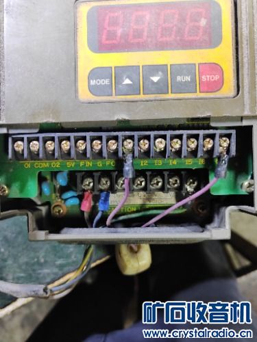

 楼主| 发表于 2024-12-4 23:02:39 来自手机 | 显示全部楼层
这个是变频器,电源线连接紧固的

发表于 2024-12-6 15:32:42 | 显示全部楼层
你先查一下,R1,R2,R3,有没有断线。
在说明书里面,居然没找到母线电压监视,具体还需要切换到监视功能,看看能不能看到母线电压。

三颗电阻阻值正常
发表于 2024-12-9 08:34:01 | 显示全部楼层
按故障提示的,就是母线电压过低报警。如果电路图对不上,只能查板子上面,那部分是电压检测电路,比如CN1的1脚,标P的地方,可以查一下看看。再就是与RY连接的CN5那里,这是准备信号,正常以后变频器才会工作。标V+的也查一下,线跑到那里去了,具体是什么信号。
看一下参数里面能不能监控到母线电压,输入电压或输出电压,注意这部分的监控值。
松下的变频器没有修过,没有现成的电路图,只能顺线路查了。

今天上电检查时,它又好了,好奇怪。不知道啥情况,这个故障可能与上下板排线有关吗?

刚发帖这会再试,又不好了 发出嘎达嘎达的声音,感觉是继电器的问题
发表于 2024-12-10 08:59:54 | 显示全部楼层
这是预充电继电器,没有很好的吸合。
它的主要功能就是在继电器两端并联的有预充电电阻,上电的时候,先通过这个电阻给母线电容充电,达到指定电压以后,开关电源工作,然后给继电器电压,继电器吸合。如果继电器不吸合,带负载就会把母线电压加到这个电阻上面,会导致烧毁,吸合以后,就通过继电器的常开触点,变成常闭触点接通主电路。
目前来看,功能性的问题,应该没有太大问题,主要检查继电器的供电线路电压从哪里过来的。这种常见的解决办法,就是把上面的电容换掉,时间过长的变频器,电容容量很多达不到标称值,换掉可以解决很多问题。你可以换一下试试。
