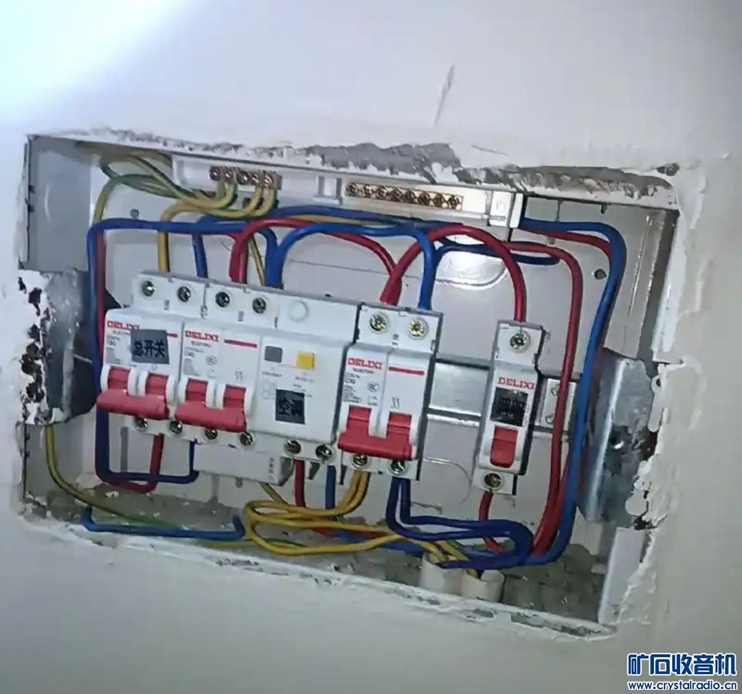

暗装线管渗水跳闸如何补漏

ccczzzyy 发表于 2024-12-4 17:47
把接到电表、空开的电线延长点,弯成U型,水就不会往上渗了,电箱打孔做个引流管,再放点干臊剂,记得么换 ...
是室内的暗装配电箱,水在里面就算不滴在漏电开关上,也是由于箱内水汽多,开关有些跳闸打也打不上,拆开里面的金属零部件电路板生锈腐蚀的,我换过两三次了,里面都是这样。平时不跳闸也懒得拆开箱盖检查,跳闸也是能打上就打上,打不上再修,人为因素太多了。
 楼主| 发表于 2024-12-4 18:45:21 | 显示全部楼层
海洋DZ 发表于 2024-12-4 17:38
所有的胶都是暂时的,还得根治漏水问题吧。
漏水是天台上渗水到主体楼板,再沿楼板流到导线孔,从暗管内外渗下到暗管出口处的配电箱。就想漏水与楼体结构有关,无论天台怎样重新装修,这线管内也还是要防漏,如果加入某种胶,在管内和楼板接口处都封紧,成本不高,工作量不大,可以试一下的。重新装修又等以后再说了
 楼主| 发表于 2024-12-4 18:48:55 | 显示全部楼层
stonewang 发表于 2024-12-4 17:18
其实,就是配电箱防水了。问题就简单了。
就这种配电箱,网上找个类似的图。怎样防水,水是从里面一条线管出来的,我怀疑管内管外都可能有水。
发表于 2024-12-4 18:50:18 | 显示全部楼层
d4805 发表于 2024-12-4 17:08
这个没错,就是工程量大。这是三层半的私人楼,现在跳闸的是三楼,水就是上面楼顶下来的,三楼上面一半是 ...
水这个东西靠堵肯定是不行的,时间长了总会有问题。考虑下是否能重新走线避开。

发表于 2024-12-4 19:03:43 | 显示全部楼层
d4805 发表于 2024-12-4 18:45
漏水是天台上渗水到主体楼板,再沿楼板流到导线孔,从暗管内外渗下到暗管出口处的配电箱。就想漏水与楼体 ...
穿线管直径多大?是一根到底吗?可以先灌入石膏,在灌入结构胶,电箱入口同样处理,箱盖可改用网片遮档,便于通风干燥,试试。
发表于 2024-12-4 19:26:45 | 显示全部楼层
发泡胶,堵漏好用,遇到电线确实需要维修的时候,可以强力破坏它,抽出线缆,容易施工。
发表于 2024-12-4 19:27:15 | 显示全部楼层
建议采用一种自喷发泡胶泡沫胶,从配电箱漏水管口注入(带压自喷,无需加压),注满外溢时用碎布临时堵住管口,数小时后完全固化,相当于低密度的实芯管材。该发泡胶流速极高,数米长的管子数秒即可充填完毕,不可能产生空鼓缺陷,接头处的渗漏也可充填防漏,但不能杜绝管外渗漏。
此方案操作简便,成本最低,即使不成功,也不影响采用其它方案 处理。

 楼主| 发表于 2024-12-4 21:11:07 | 显示全部楼层
重新也只能装线盒走明线,但原来的也一样要密封防漏,也还要做这个灌胶工作了
 楼主| 发表于 2024-12-4 21:24:41 | 显示全部楼层
ccczzzyy 发表于 2024-12-4 19:43
把电箱移出明装不就好了吗?
那水有时多到超出想象,当时还没注意到漏水问题,漏电开关从三楼跳到二楼,最后竟到一楼的也跳了,当时还想不到什么原因,因为装修入住不及久。三层的漏电开关独立控制本层的,总线从一楼进,各层配电箱位置一样,总线垂直上连各层配电箱,那水就是沿线管直下。是后来发现端点有点湿才知道是漏水,之前的跳闸真看不出有水。如果上面不堵,下面明装,慢慢那水也是越来越多,每逢大雨就从配电箱滴到地板,也是件不好的事情,我想来想去,堵上面入口,才是重要的,真堵不住,再将天台重新装修,加多防漏胶,彻底做好才行。
 楼主| 发表于 2024-12-4 21:47:42 来自手机 | 显示全部楼层
ccczzzyy 发表于 2024-12-4 19:03
穿线管直径多大?是一根到底吗?可以先灌入石膏,在灌入结构胶,电箱入口同样处理,箱盖可改用网片遮档, ...
四分管,致命的问题就是当年不是一管穿孔。当时由于近墙近柱打孔,只能弯离线槽,而且铁多,就几小口径打孔,装线时楼板部分是蛇皮管,然后两面才是线管,所以现在就是下面的管口可以进水。当年真是没想到装修工人在天台上的防漏这么差的,如果当时做好了整个楼面的防漏,这样装线就不会有什么事的了。现有管内有水,管外不知道,但也有可能有水,那蛇皮管位置很重要,更不能从下水管堵住,到时候管内装满水。又不能从上面滴入胶水,因为蛇皮管那段应该过不了胶水了,只能从下层的那段线管出口,就是跳闸那个口往上喷胶了。你说的结构胶我没用过,不知道行不行。
 楼主| 发表于 2024-12-4 21:58:04 来自手机 | 显示全部楼层
这个可能对,我想想之前的从上层配电箱管口灌胶可能不行,因为楼板的位置是蛇皮管,装修时肯定用水泥沙浆压实,过不了胶水到下层线管,只能从下层配电箱,就是跳闸那个的管口往上喷胶水去填管了。但没用过发泡胶,它与线管内壁能粘合吗?也不知道从下管口喷入,能不能发泡到两米多高的天花板。四分管,里面是两条十平方的两层皮的那种阻燃线,空间不太多。
