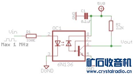

发表于 2024-12-5 12:53:57 | 显示全部楼层
gia 发表于 2024-12-5 11:37
此光耦Vcc接5V,前面LED路哪怕断开,输出也不出来高电平,跟规格书里不符。。。
如果连这个光耦如何输出高电平都分析不出来,及时收手也是一种选择。
鉴于你在电源板块发帖,可以认为你在做一个电源电路。从而涉及大功率/高压的危险。
不掌握基本的电子电路运作原理而做电源,或引意外上身
 楼主| 发表于 2024-12-5 13:25:33 | 显示全部楼层
这明明出不来高电平,你还来个如何出高电平都分析不来。
我是被器件真值表上写的前面不通出高电平所误导,以为里面有什么特殊的地方。
发表于 2024-12-5 14:02:59 | 显示全部楼层
我是被器件真值表上写的前面不通出高电平所误导, ...
输出电晶体不接任何元件他要怎么动作?
 楼主| 发表于 2024-12-5 14:22:54 | 显示全部楼层
科锐那图直接串个电阻就出去了,按理是应该搭个上拉到Vcc才对
 楼主| 发表于 2024-12-5 14:34:25 | 显示全部楼层
这个电流过载输出一个逻辑,但整个电路图上似乎也没看到纯硬件切断哪块的地方,似乎仅仅起个汇报的作用
