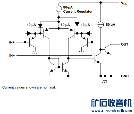

如图,U2A按理应该输出高电平,U2B应该输出低电平,照理高低电平混在一起应该短路,但实际显示输出是100mV。这100mV是怎么来的,谁知道?
另外,如果想让输出为高电平,AC信号源应当如何取值?
发表于 2024-12-3 16:07:06 | 显示全部楼层
393是OC输出,两个393输出相反,即便连接在一起,也没有短路一说,100mV大概就是输出管的CE压降
 楼主| 发表于 2024-12-3 16:24:21 | 显示全部楼层
输出相反?找个输出一致的,换成LM324,输出3.57V,既不是高电平也不是低电平,奇怪了

发表于 2024-12-3 16:41:25 | 显示全部楼层
gia 发表于 2024-12-3 16:38
你是觉得LM324是运放,不能用成比较器?
集电极开路门输出,推挽输出

发表于 2024-12-3 19:03:49 来自手机 | 显示全部楼层
324丙类推挽输出,离正电源至少1.3V,离负电源至少0.7V

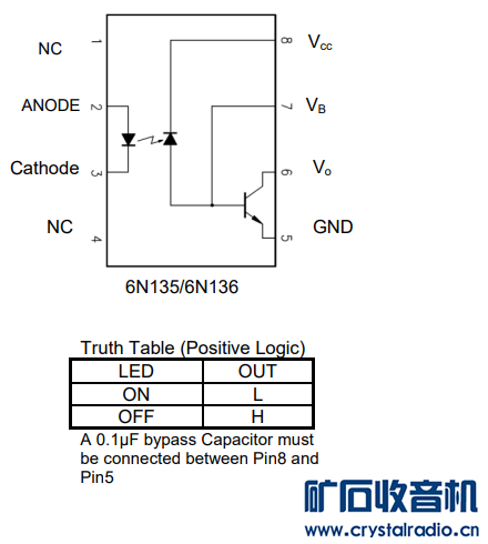

此图是从国外一家著名公司那里截下来的,三极管后面有个光耦,有兴趣的可自行下载:
https://www.wolfspeed.com/produc ... /crd-06600ff065n-k/
按常理,要出高电平,只能同时满足低于上管的3V和高于下管的3.7V才行,这样的电压哪里去找。
 楼主| 发表于 2024-12-5 09:50:03 | 显示全部楼层
三极管基极处对地电阻无论50还是100欧,对地电压都很小,对光耦内部的发光二极管来说都是导通的,最终的输出永远都是低电平了?
 楼主| 发表于 2024-12-5 11:37:50 | 显示全部楼层
此光耦Vcc接5V,前面LED路哪怕断开,输出也不出来高电平,跟规格书里不符。。。
发表于 2024-12-5 12:51:25 | 显示全部楼层
漏极开路(OC)多门输出直连,最大可能是wired OR。
只要其中有一个门输出“低”,整个节点都是低电平。只有全部门都输出“高”,节点才有高电平。
另一方面,非OC结构的门输出经过二极管相连,也可以达成近似效果。
