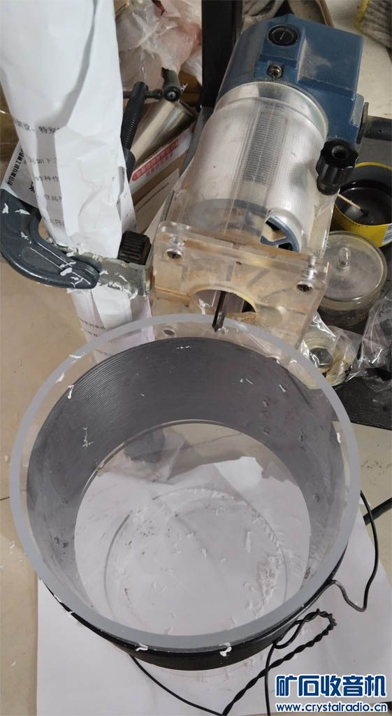

头痛切口不平整,受许版提示,把修边机固定在桌腿上,手推亚克力管,效果不错。

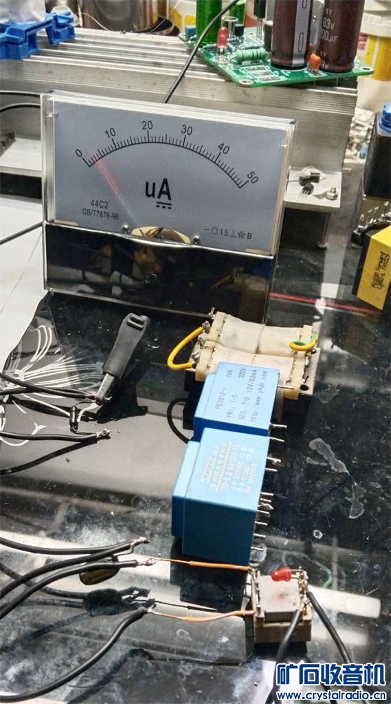

微安表到手,不用场馆,用2AP9检波,电流表全程纹丝不动,估计不上天线没法玩了,还要不要卖空气可变电容?

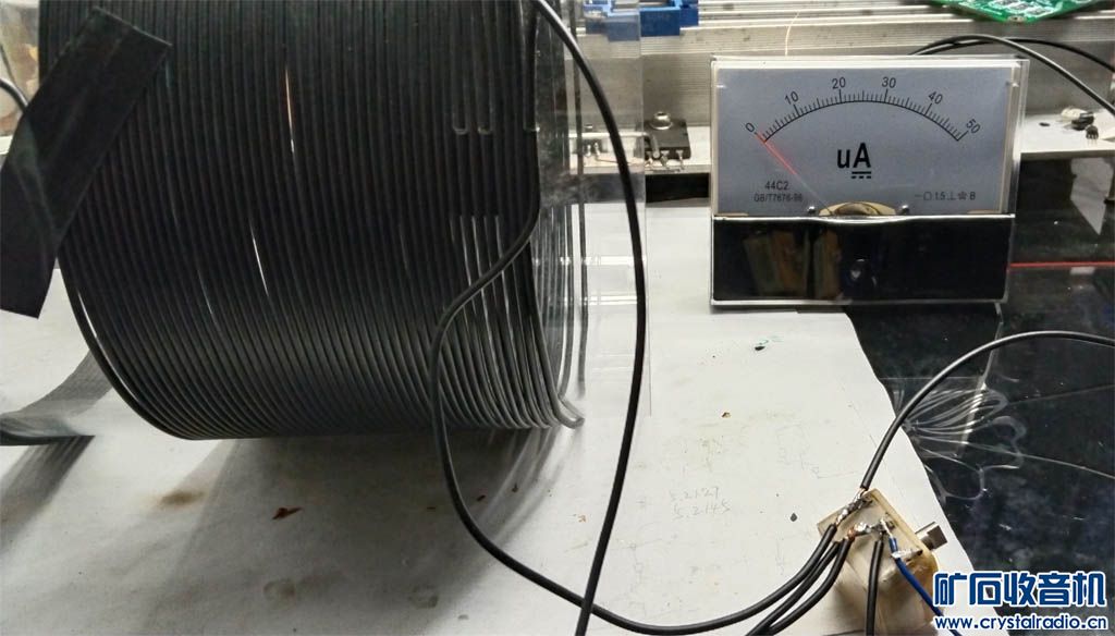

翻出对讲机,放线圈中间按下发射立马爆表,拉开半米多可以满表,线路应该没问题。
 楼主| 发表于 2024-12-22 01:32:45 来自手机 | 显示全部楼层
天线接4楼防护网上,地线插电源地线,全程一样没收到台,但是有一个周期脉冲信号干扰,50微安表头爆表,接32欧耳机能听到吃吃那种声音。手机拿走,灯关掉没有用,不懂那里的干扰,难搞。

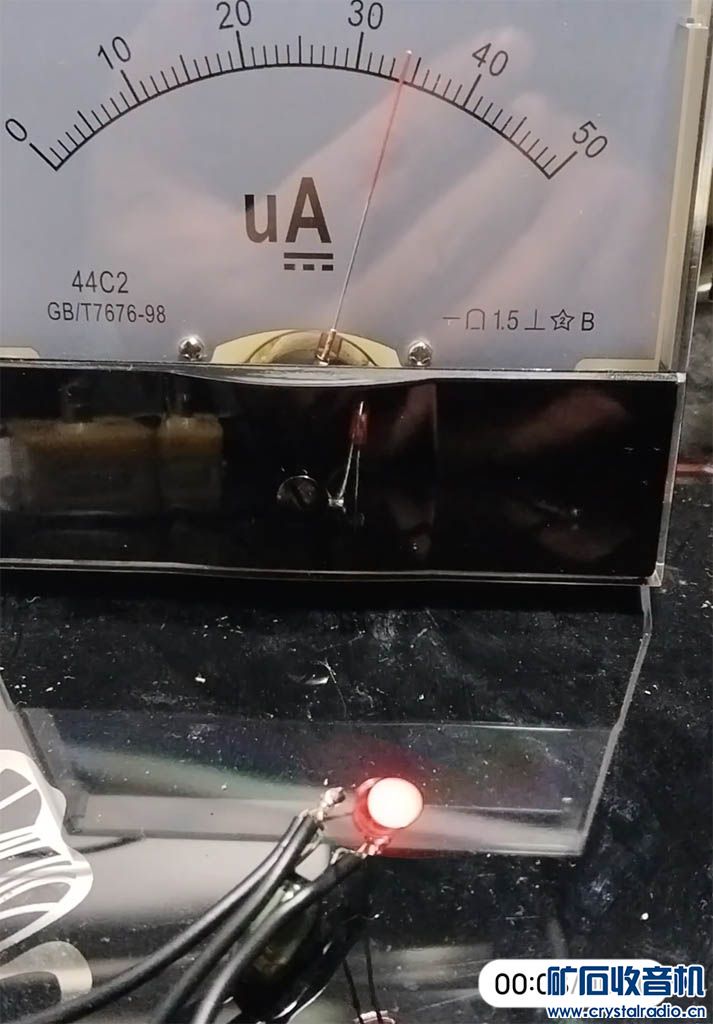

串了一个3瓦12伏口字变压器800欧和一个1va的380变12变压器接32欧耳机试听,和直通没太大差别,低端有电流声随可变调整慢慢变小声,到一半后就没有电流声了,但是干扰声全段都在,像烧电焊点焊时声音一样,吃~吃一下,隔几秒一次,先是20多微安顿一下然后爆表,用二极管接上白天能看到点亮。
 楼主| 发表于 2024-12-23 22:35:29 | 显示全部楼层
不懂有神马干扰,示波器不会抓脉冲,电流表加了10微法电容也有时还爆表,点亮二极管没问题。
 楼主| 发表于 2024-12-23 22:59:11 | 显示全部楼层
搞了2个多星期,头都大了,意外拆了地线,居然正常了! 见鬼了,只收到1个台,干扰也小了很多,听的很费力,天线太短。接地线信号强杂波多把广播改过了,桌面还有没上镜的小电源变压器,最终不敌PDD 4毛5一个的小不点显示器背光变压器,308欧,声音最大,而且不闷,高频比电源变压器好很多!

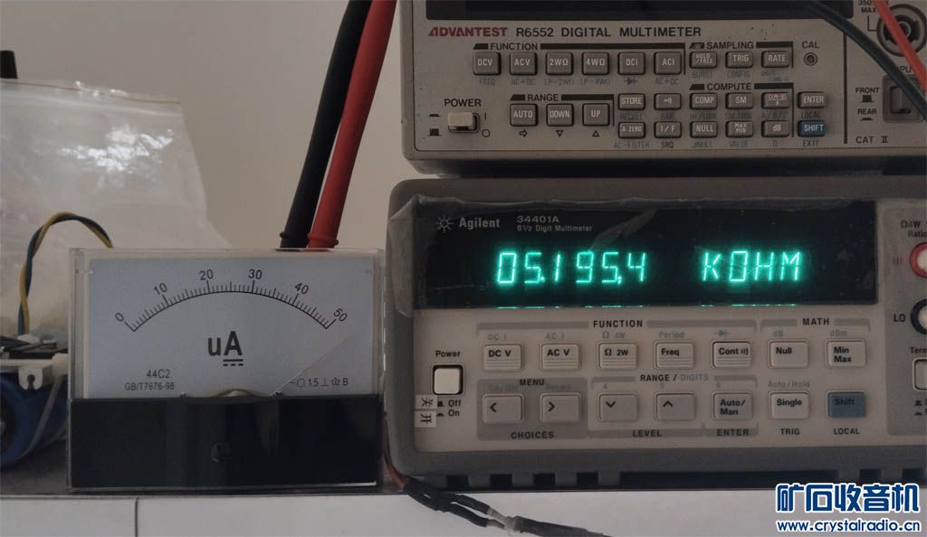

电流表没想内阻5K多这么大!

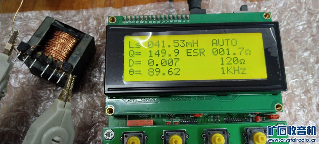

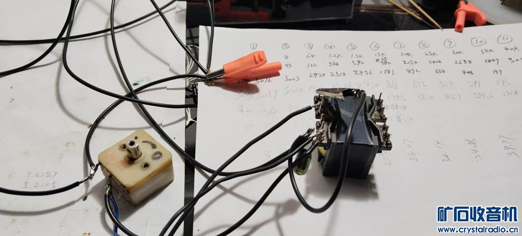

LED电源拆的PQ3230磁芯,做工不错,两边和圆心完美重合,电脑电源的EC磁芯多少会有一边不能重合,先按大佬说的试绕,100T电感41.53mH,学习绕个变压器,预计0-4-8-64欧3个输出,输入不懂应该多少,去潜水翻帖。
 楼主| 发表于 2025-1-4 23:52:27 | 显示全部楼层
在民委电源拆的PQ3225磁芯,单激,水煮大法失效,上了PTC板烧,把黑胶烤融才拆的出,发现中心柱点了黑胶。用0.8MM线100T居然和3230磁芯基本一样电感,然后上边是设计取值,兼顾场馆和二极管,红色是实际绕的圈数,底下是电感表实测电感和直流电阻。电感出入好大,不懂哪里出错了。4和8欧0.4MM线,其他0.1线。实际用2AP9时,反复切换,1.5K端最大声,用的32欧耳机串联,接64欧端,真是见鬼了。由于160MM线圈无法直接收听,信号太弱,暂时退圈,等有新建发射站再来了。
