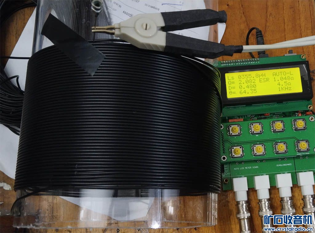

前天刚学绕75亚克力线圈没达标,昨天下工地刚好捡到160亚克力管头30公分和一只100A电流表,想问一下用0.75平方电线绕线圈可以吗?

用带绝缘皮的线,对高频有些影响。用裸线,中间夹棉线,定型后,把棉线抽掉。
你这个筒直径大,可能有个50 60圈的就差不多了。
如果管子太滑,你贴2-3双面胶也行,影响不大的。

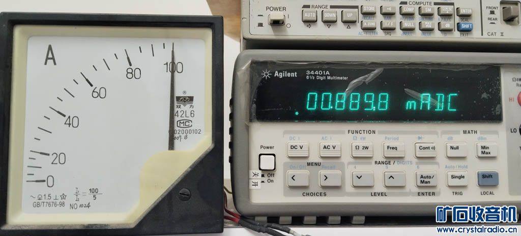

100A的电流表用于矿机好像不太适用。50~200  uA  的比较合适。

你需要一个测量电感的仪器,这样才好得到准确的圈数,网上也有空心电感线圈计算器,你可以百度一下,看看需要多少圈合适

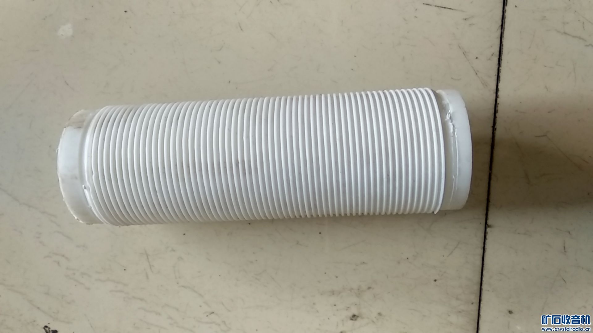

加工的螺纹管.jpg 用PPR管损耗小

车螺纹我有个构思,先用修边机做两圆堵板,然后买上合适螺距的丝杆和螺母,螺母粘一只在堵板上,丝杆固定,这样转动管子就会左右移动,在合适位置固定修边机和V刀,开动手工转管就可以车螺纹,我做过水管音箱,这里有个难点,塑料管一根压一根,所以到手非纯圆,这才是难点,包括上车床,不圆会很难车。
把互感分流器拆了就行,用万用表测165欧电阻,这时电流表打到头还多。得空校一下当100uA表用。

你需要一个测量电感的仪器,这样才好得到准确的圈数,网上也有空心电感线圈计算器,你可以百度一下,看看需 ...
手上有许老师电桥,前天学绕75管线圈只是和计算差得有点大。

用PPR管损耗小
ppr管工地倒是多,只是管径都不大,我也捡了一节几十公分的dn400和dn300pe管头,1公分多厚非常重十多二十斤一节,估计不太可行。

偷懒一下,264u*365P/270p=356.88u,我有270P电容,线圈是不是356.88u就可以了?用3DQ这种双栅场馆L2要多大合适?
 楼主| 发表于 2024-12-4 00:45:43 | 显示全部楼层
重新绕了46圈L1 325uH, L2 11圈,变压器1VA,380-12V的,270P可变电容,BB504M,没有声音。先睡觉了。
