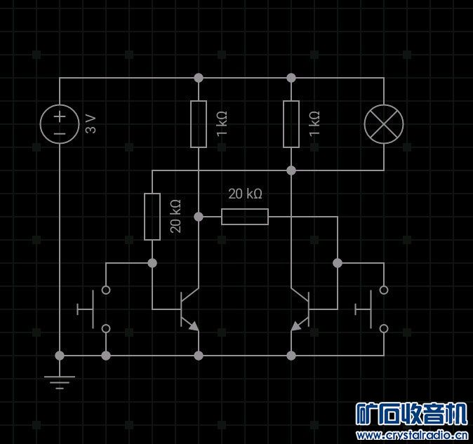

无法开机的那台,就是电源控制电路有故障。显示电路是通过排线直接从主板取电的,它不受开关机控制,只要装上电池它就有显示,开关机只是控制CD1691的供电。
收音机常用的电控电源开关的原理如下(不是按KK-9抄板画出的图):
PNP管与NPN管接成直流正反馈,1k电阻的作用是限制NPN管集电极电流,22k电阻的作用是正反馈,10μF电解电容和100k电阻的作用是开机触发脉冲,两个按钮分别是开机和关机按钮。
收音机的AM-FM切换电路原理如图(同样不是从KK-9抄板画出的图):
一对NPN管接成直流正反馈,通电后只有其中一只管子导通,另一只三极管截止,按处于导通状态的三极管基极的按钮可以翻转状态——用正脉冲触发处于截止状态的三极管,同样可以使电路状态翻转。
楼主这款KK-9收音机,线路板上这四颗贴片三极管就是电源控制和波段开关控制电路。
