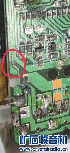

分子核心 发表于 2024-12-4 06:58
我把27角输出和负极切断了,红圈部分,扬声器直接接在27角上。外接电源已经用短线连接了,现在屏幕显示一 ...
你先不用管电容极性对不对,26、28脚之间的电容是电源滤波电容,27脚的电容是输出耦合电容,极性接反顶多电容坏掉,不会导致其它故障。26脚电源正极、28脚电源负极,这绝对没有错,极性接反肯定不行。CD1691内部的功放是OTL功放,27脚必须串联电容再接喇叭,电容极性与喇叭另一端接电源的极性有关。喇叭串联电容的情况下,27脚电位正常情况应该是26脚与28脚电压的一半,如果测量结果偏差太多,那就说明集成块内部的功放有问题。显示板排线拆下来再重新焊接,一定要注意排线的方向,两块线路板的排线焊盘顺序未必相同,也可能翻转180°,收音机出厂时是什么顺序,重新焊接时必须与出厂时相同。
我不知道你为什么要切割线路板,原机线路板肯定是对的,否则收音机出不了厂。检修收音机,应该尽量修复已经损坏的部分(比如说外接电源插座、耳机插座)之后,按正常的方法(万用表黑表笔接电池负极弹簧)测得收音机的各点直流电位,不应该在找到故障原因之前随意改变电路连接。你把线路板改得乱七八糟,测量方法也没说清楚,你测量的结果我分析不了。 |
