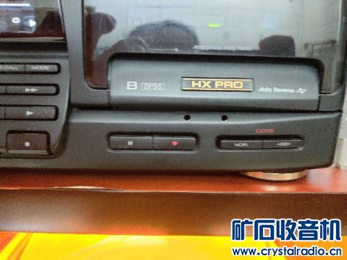

 楼主| 发表于 2024-12-8 08:01:52 来自手机 | 显示全部楼层
连续外录的问题解决了,可能是操作的原因造成的,如果要连续外录,先按一下面板右侧的N0R(正常按钮),再按一下暂停键,接着再按一下B卡的停机键,操作完了以后,在任何情况下按右侧的红色录音键,就可以连续外录了,对照图片,参考操作,以上分享给有同机型的朋友们。
