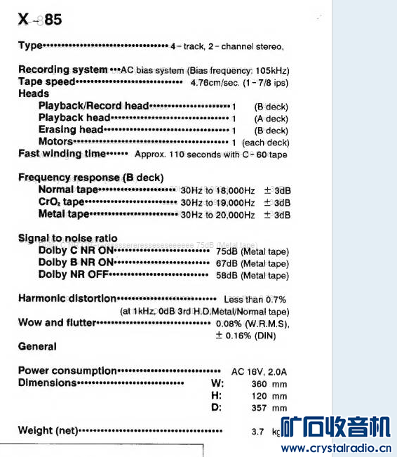

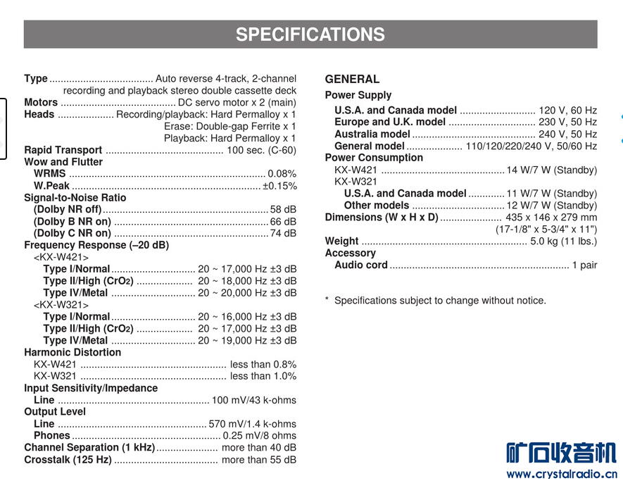

有一个问题,请教一下各位大佬们,我的雅马哈KX一W321卡座和建武X85卡座(改装电源的卡座,原来是配合建武功放机使用的,现在单独220Ⅴ电源供电),同样播放王杰的歌曲,音频输出接到同一功放机上,功放机的设置一样的,建武卡座播放这个磁带,高音部分特别明显和饱满,而雅马哈卡座的高音就没有建武的饱满,使用感觉柔柔的,是雅马哈卡座有问题还是机器本身的性能问题呢?麻烦各位大佬有时间的时候,分析分析,谢谢啦!

发表于 2024-12-2 14:50:25 | 显示全部楼层
我玩建武969机-------------------它的卡座型号X58,卡座支持金属带,所以,机器本身应该高音比较好。X85卡座应该也很好的。雅马哈的那台卡座没有用过,不清楚啥情况。看了一下雅马哈手册,机器也支持金属带,高音性能应该也不差的。321没有高音调节钮,421就有调节钮,可以调节高音听感。

建武x85的高音个人感觉非常饱满,特别是听王杰的歌曲,高音听起来特别有满足感!
