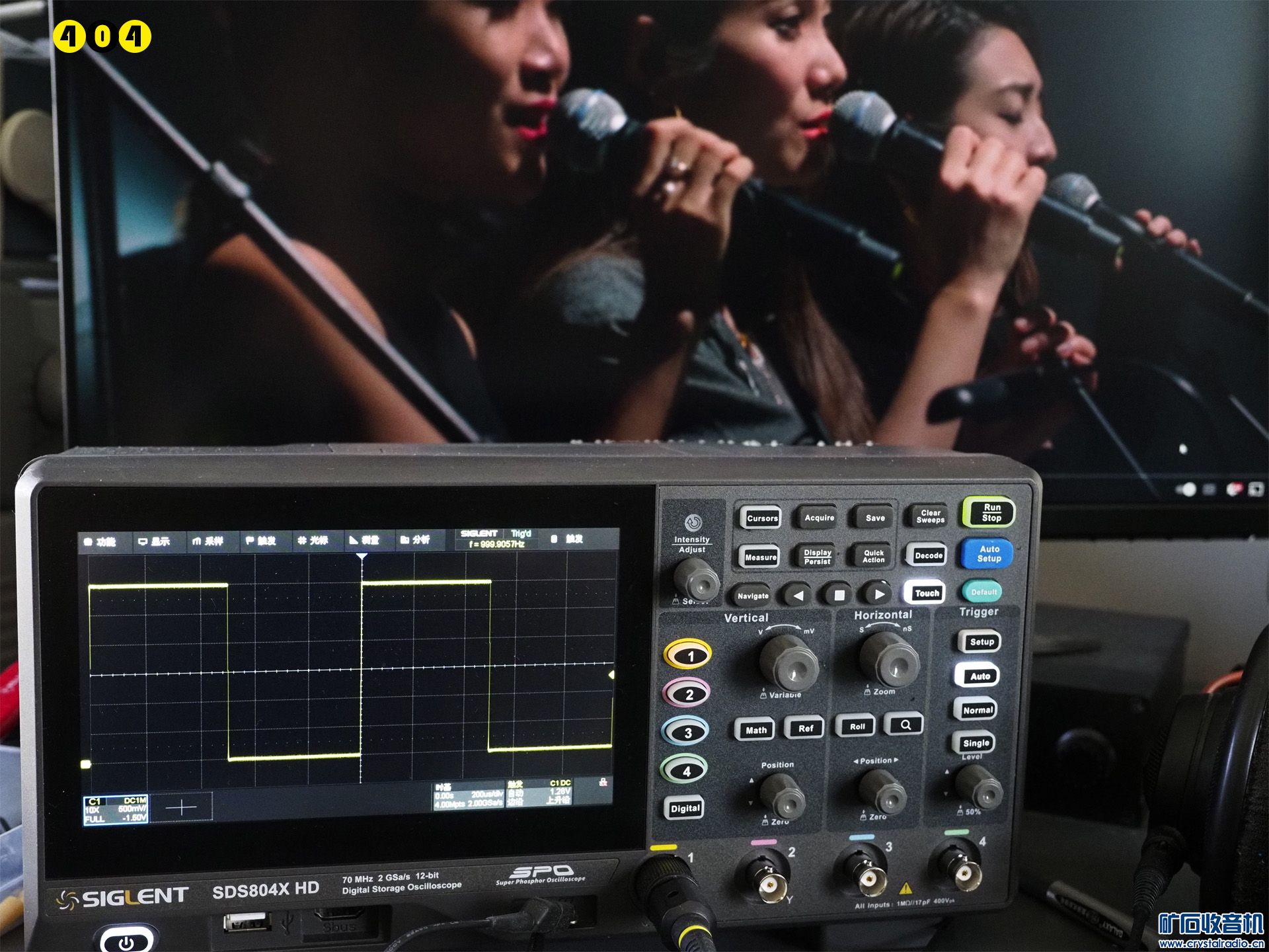

 楼主| 发表于 2024-12-19 05:59:43 | 显示全部楼层
更新一下,和厂家取得联系后,对方认为是示波器本身的问题导致噪音太大。后来经过一番波折,原机退回去,新机从厂家仓库直接寄出来。到手之后检查了一下,症状和之前完全一样。之前那台原厂自带1.1.3.8固件,2024年6月份出厂。而这台是1.1.3.6固件,2024年5月份出厂。逻辑告诉我,两台来自不同仓库、不同批次的机器都出现同样故障的概率实在是太低。这就让我开始思考究竟问题的本质是什么?
在此之前,我对第一台机器做了如下的实验(探头均设置在 10x 挡位):
  • 当探头连接在示波器内置方波信号输出端时,如果移动探头线或用手握住线,示波器有时会正确触发。我还注意到方波上沿的噪声会发生变化,噪声的高低取决于线的位置。
  • 将探头线在示波器周围移动时,噪声强度会有变化,特别是将线靠近电源线时,噪声明显增加。
  • 将探头连接到其他信号发生器(如众仪 703S 和 Wavetek 270)时,无论如何移动电缆,都没有出现任何问题。
  • 使用其他示波器测试该示波器的内部方波信号发生器时,也没有触发问题。
  • 我所有的初始测试都是在家里的二楼进行的(独立屋,理论上不存在邻居的电磁干扰),其他示波器,包括汉泰 DSO5102P 和众仪 703S 都能正常触发。
  • 经过仔细观察,发现 5102P 在自动模式触发时,垂直分辨率被设置在 2V/div,这时候可以稳定触发。作为对比,SDS804 自动触发默认的大概是 100mV/div。如果将 5102P 的垂直分辨力设置到 100mV/div,则其也不能正常触发(实际在 500mV/div 的时候噪声已经大到汉泰触发失败了)。
  • 当我将 SDS804X 移到地下室时,问题则明显减轻(方波信号上沿比在楼上时细了很多)。然而,我注意到触摸探头线仍然会影响方波顶部的噪声。
总结下来,示波器可能本身硬件没有问题,问题出在我的电磁环境,如果不是广播电台或者室内其他电子设备的干扰的话,那就是交流电本身的问题。毕竟汉泰也检测到了很大的噪声,只是相比之下,汉泰的触发逻辑更合理一些,可以找到一个合理的垂直分辨率能让其正常稳定的触发,而鼎阳则是把高分辨率看得比稳定触发更重要,这个大概只能算是软件逻辑问题吧。无论如何,鼎阳的服务没什么好说的,支持很到位也很愿意从用户的角度出发提供合理的帮助。

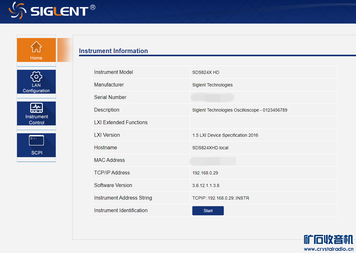

既然如此,那下一步就解锁 200MHz 的带宽吧。由于家里的无线路由器在一楼客厅,我的办公室和电脑啥的都在二楼,为了以后使用方便,干脆把一台闲置的 TP-Link Archer C59 无线路由器拿出来设置了一下,作为 Wifi Bridge 用。核心步骤时开启路由器的 WDS 功能,具体细节就不在这里讲了。简单说就是这台路由器可以随着示波器走,示波器通过有线网连接到路由器,而路由器再通过无线的方式连接到家里的 Wifi,而电脑则是直接连到 Wifi 上。好处是,不需要把示波器插到家里的主路由器上,而电脑则可以无线访问示波器进行远程操作。实际上,眼下这么折腾的唯一目的就是解锁 200MHz 带宽和 100M 存储深度。估计大家都知道解锁需要用到那段 Python 代码,唯一值得注意的地方是,在用 MCBD? 命令查询当前带宽对应的字符串时,需要先在 Python 代码当中把示波器型号、序列号、以及设备 ID 输进去,否则生成的字符串一定和 MCBD? 命令传回来的不一样。
解锁前
解锁后
至此,折腾结束,回头就是逐渐发掘机器功能的过程了。

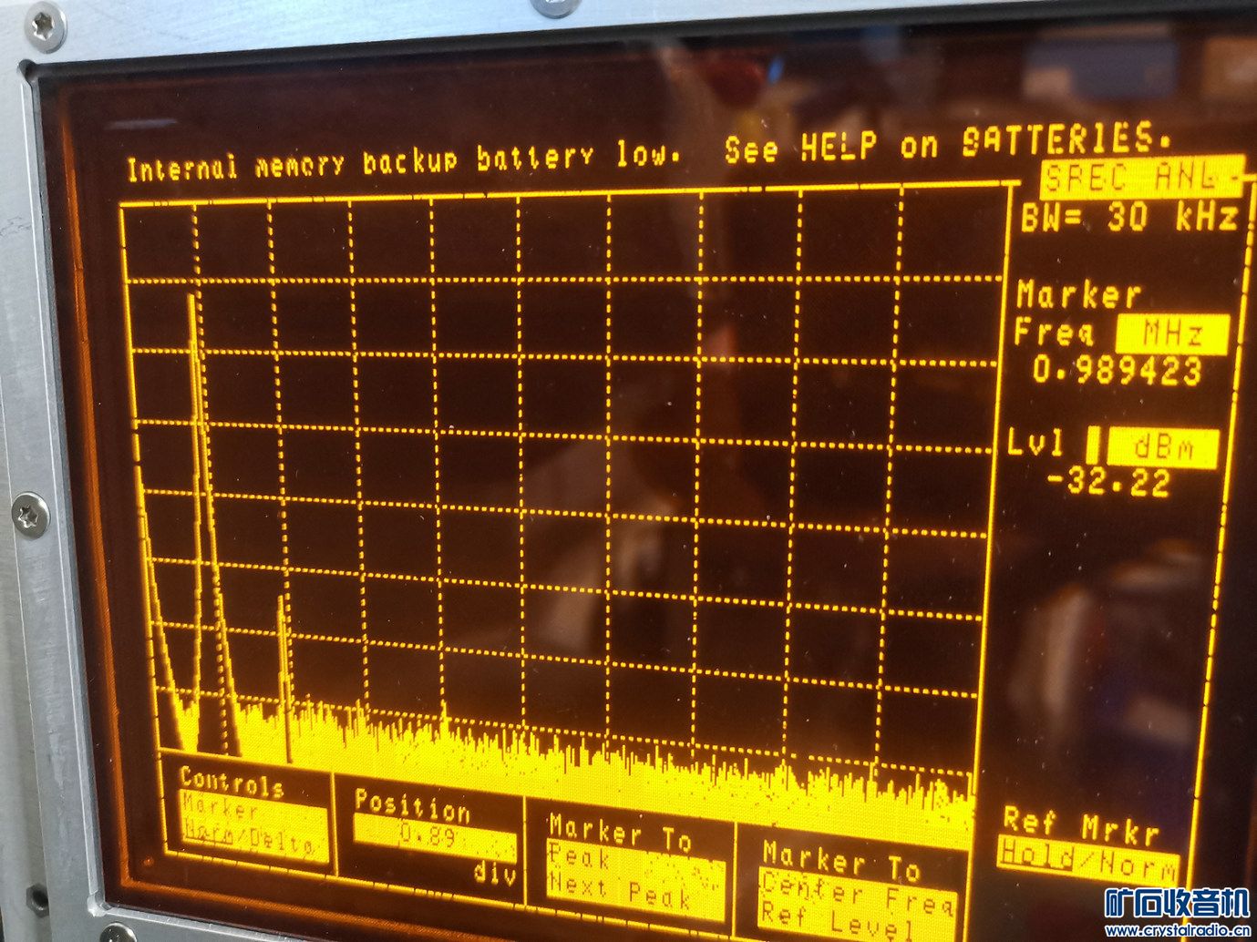

发表于 2024-12-19 08:52:01 | 显示全部楼层
neos 发表于 2024-12-19 05:59
更新一下,和厂家取得联系后,对方认为是示波器本身的问题导致噪音太大。后来经过一番波折,原机退回去,新 ...
有干扰叠加的复杂波形触发不稳,同测的老泰克是德日立没问题。其他情况波形还原都差不多。
804X最值得赞的是FET 频谱 底噪很低,设置方便。
但是我感觉 幅值好像不准,不知是什么原因
信号源输出1M正弦波
安捷伦 测得
主信号 RMS  -32.22dBm
二次谐波衰减 -42.5dB
804X    测得
主信号峰值 -26.492dBm      换算成RMS  -29.492dBm
二次谐波衰减 -61.298dB
差太多了,难道我频谱仪不准?还是804不准
谁有频谱仪帮试一下,你们的804频谱幅值准不准
