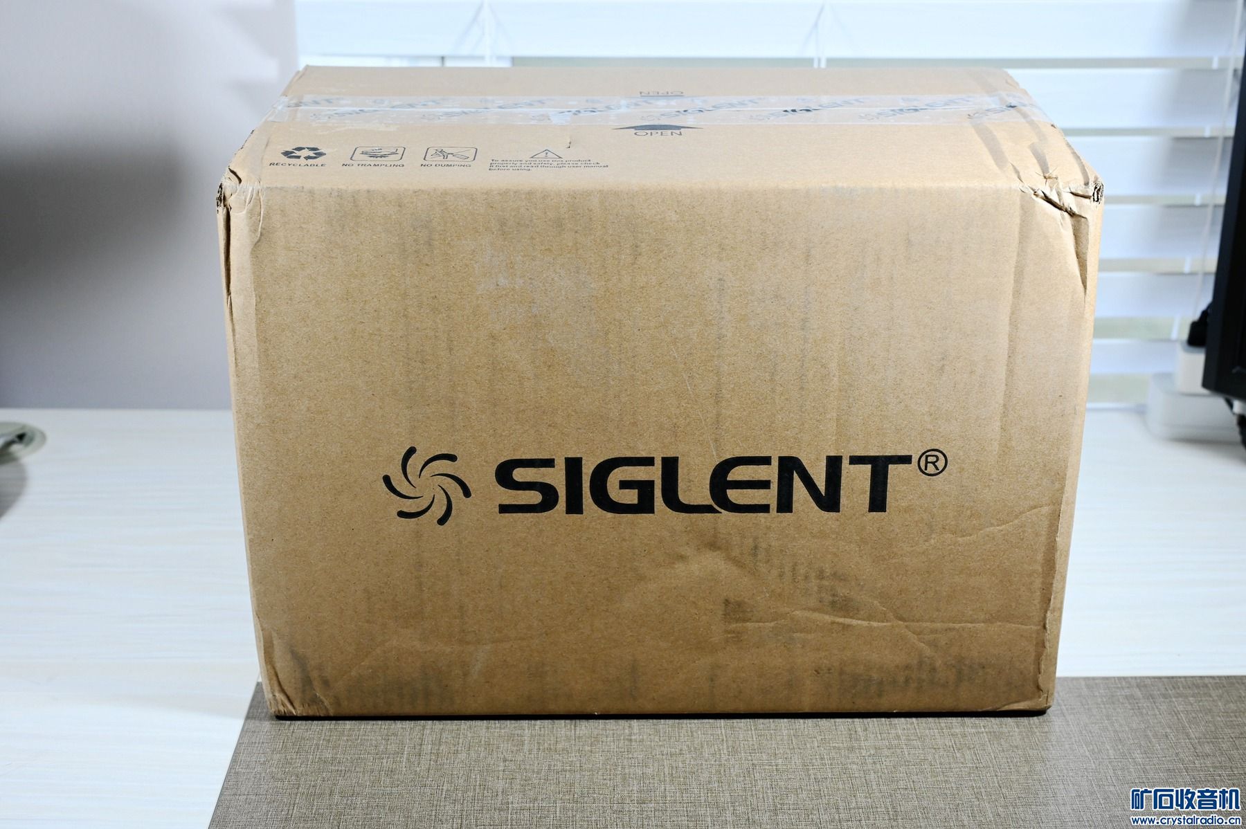

机器到手之后首先看到的是贴满标签的包装盒,实在是不忍直视,卖家难道不能外面再加个包装么?

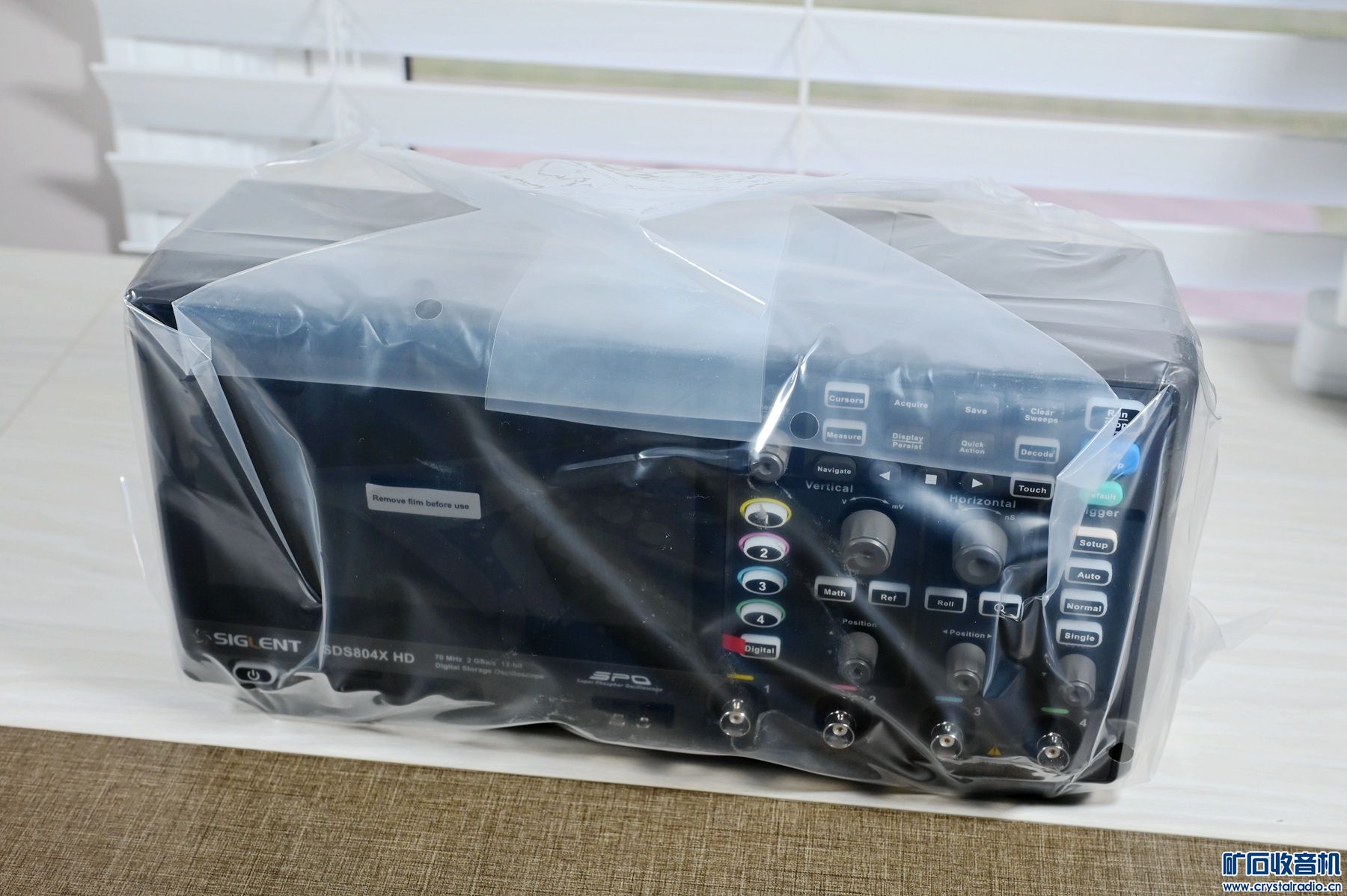

我就喜欢这种塑料膜包裹的新机感

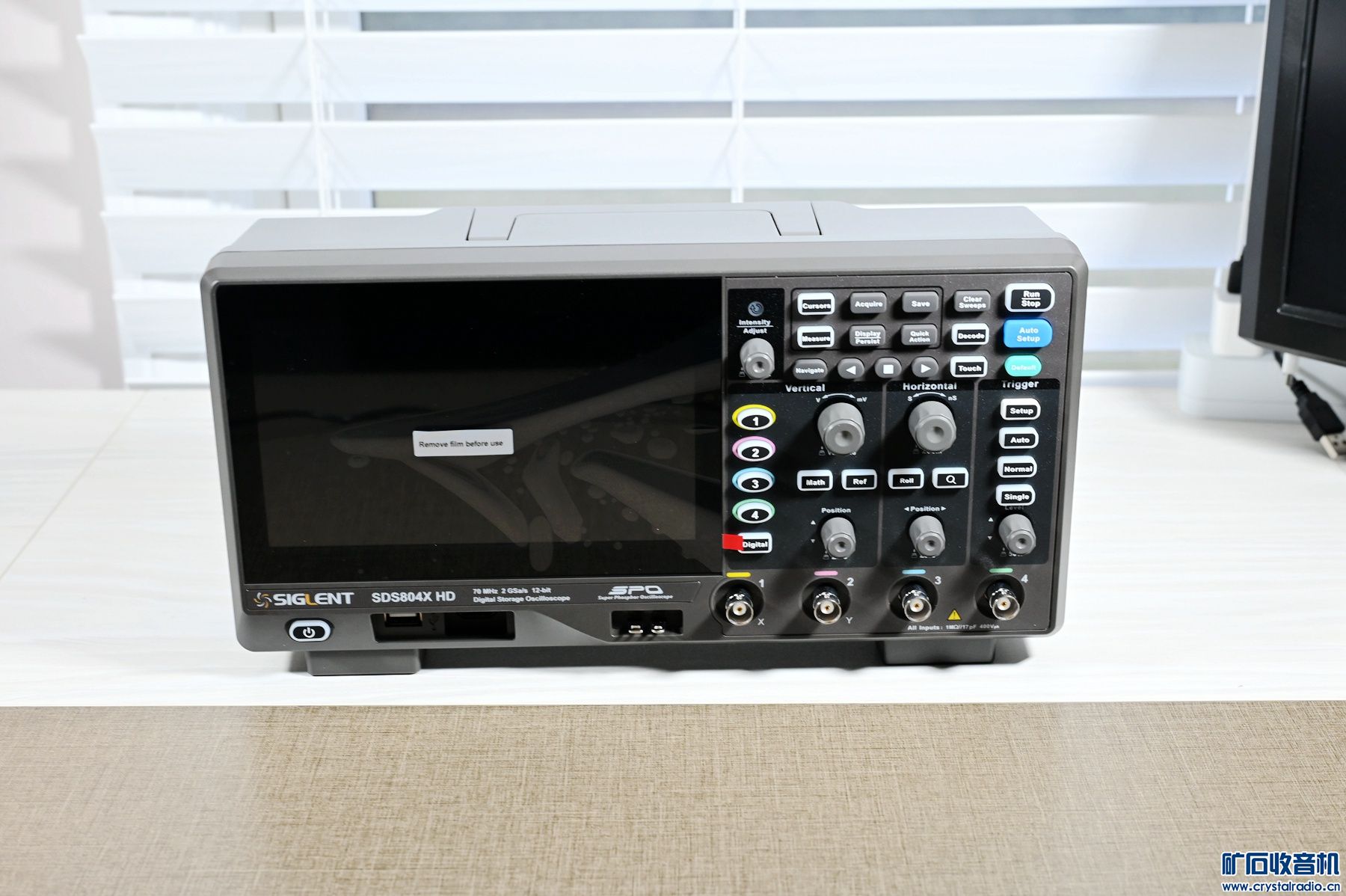

贴膜的小哥/妹子能稍微用心点么?
小心翼翼撕掉中间的警告贴纸,看着舒服多了

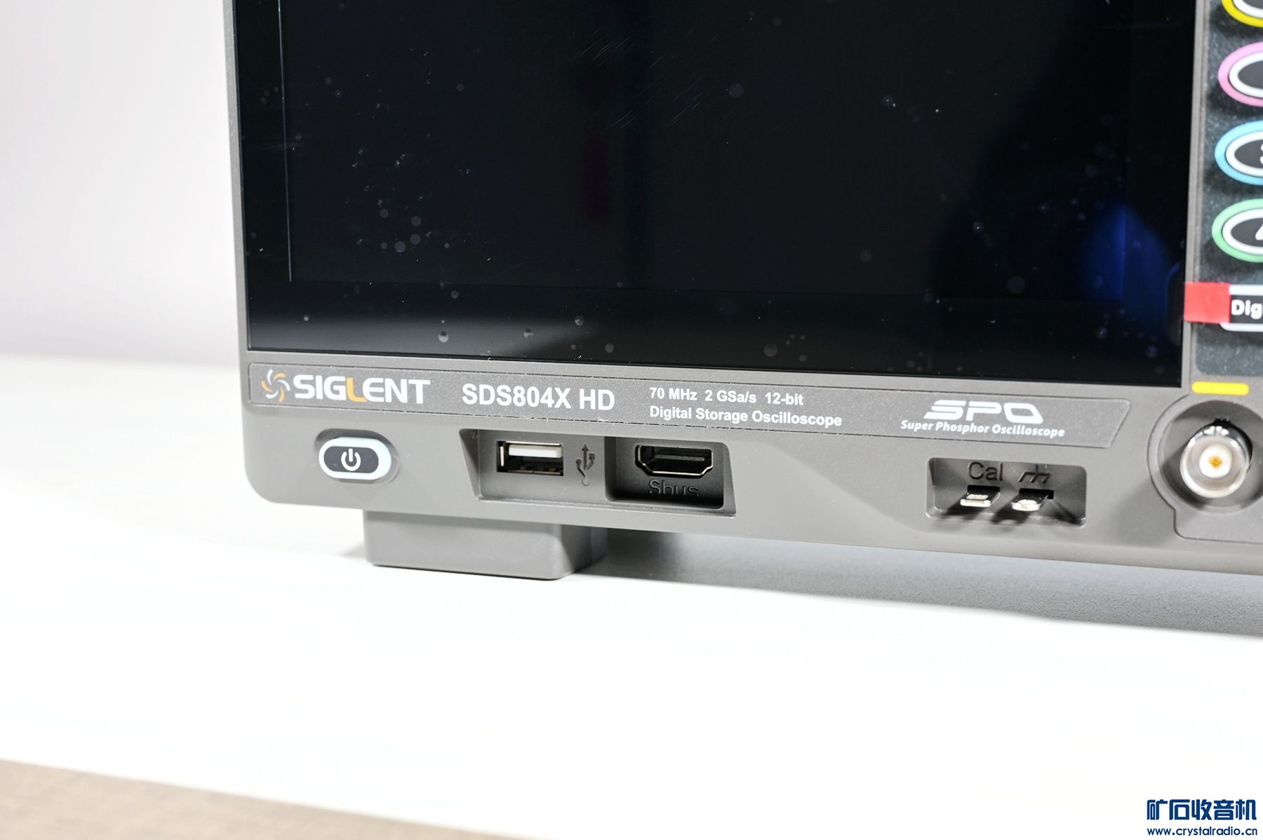

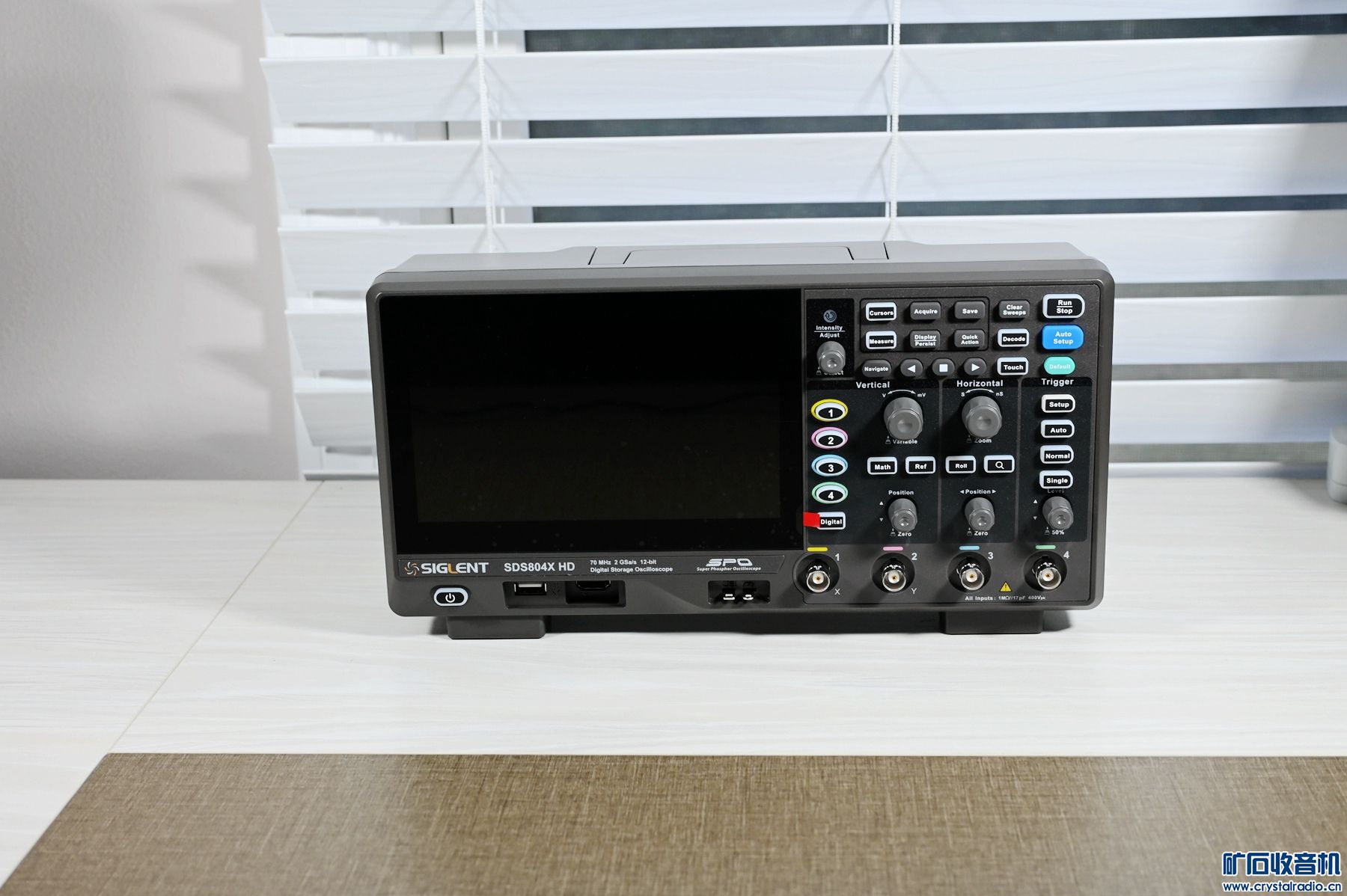

虽然是70MHz带宽,但能轻松升级到200MHz是它的卖点之一

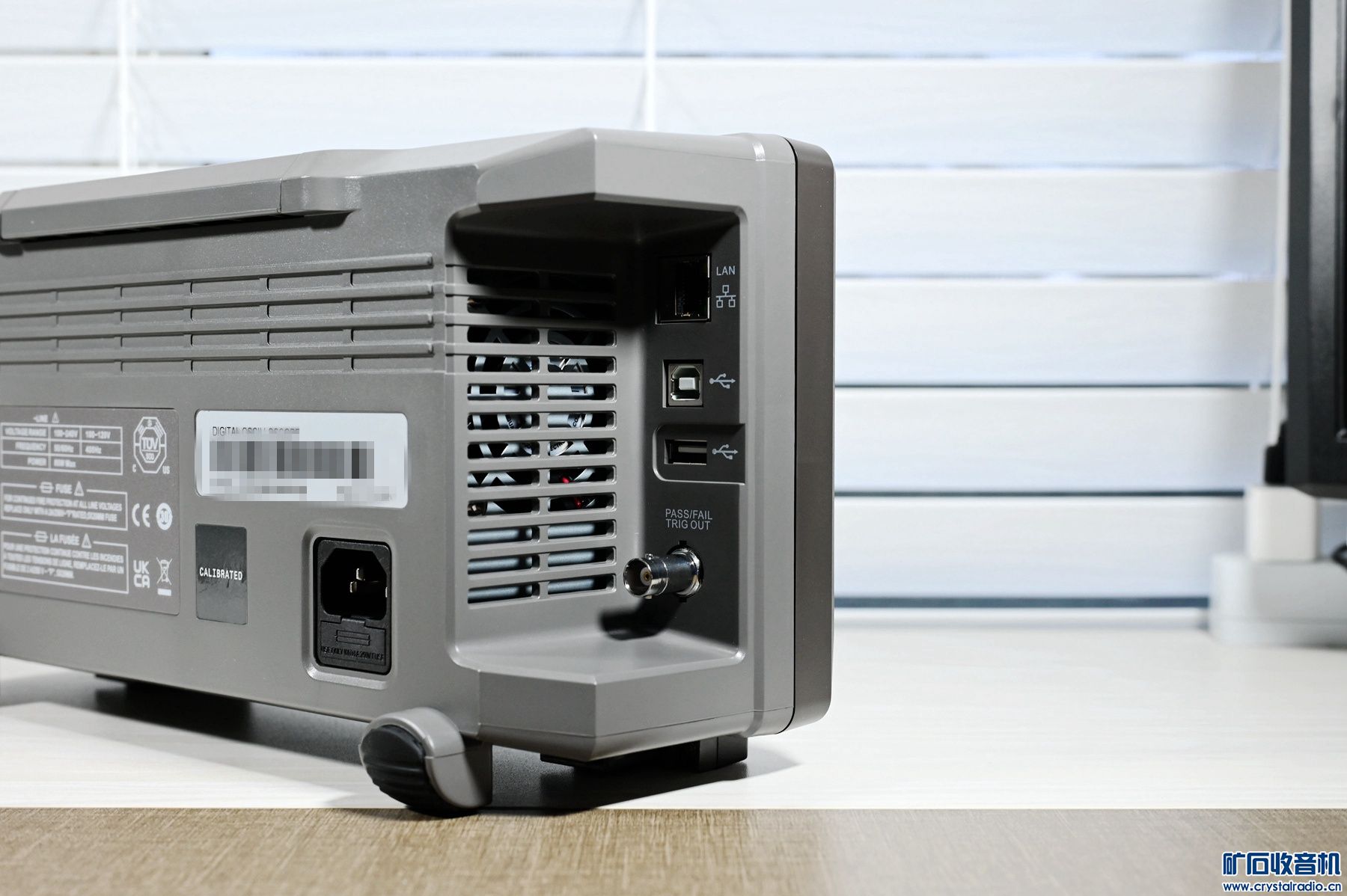

能联网的确是个很大的优势,毕竟这快屏幕实在算不上大,能远程接入可以弥补这一不足

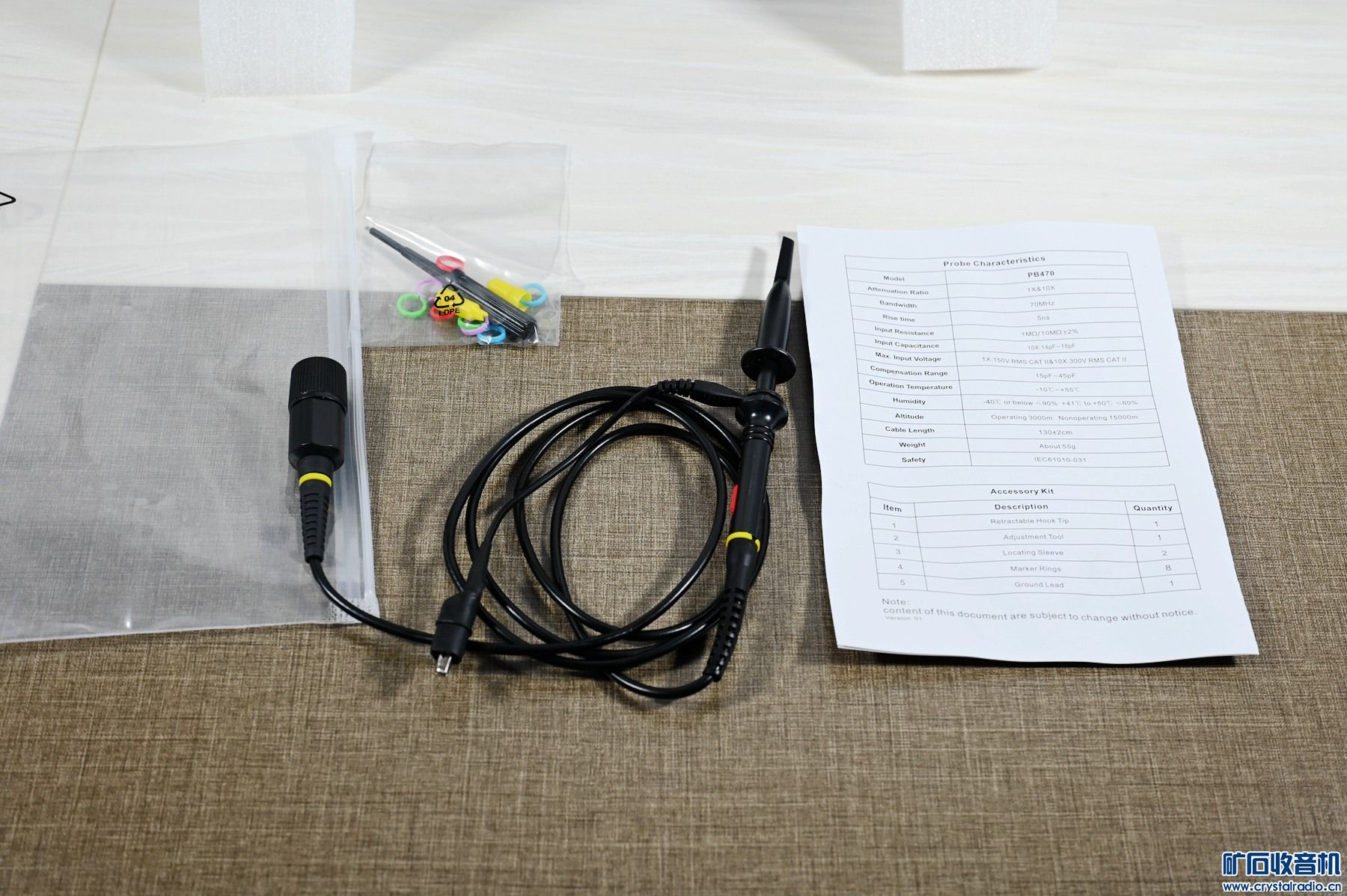

表笔吐槽下,居然没有接地弹簧。。。

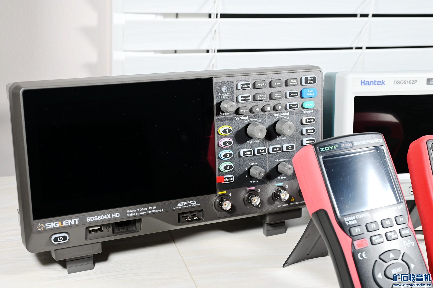

新老两代示波器肩并肩
公平来讲,5120p作为入门级别的示波器,做一般的测量是绝对够用了,存储深度虽然很小,但是分析一些规律性的信号问题也不大。这里再多说一句,同样的电磁环境,这台5102p自动触发功能没有任何问题,无论是1x还是10x,都很稳定。当然,经过仔细观察,这台5102p是把触发的垂直分辨率设置到了2V/div,其自带信号发生器生成的方波是5V 1KHz,而Siglent则是3V 1KHz。如果我把垂直分辨率调到500mV/div的话,这台5102p也会触发失败。这是不是可以间接说明其自动触发比SDS804X更聪明一点?

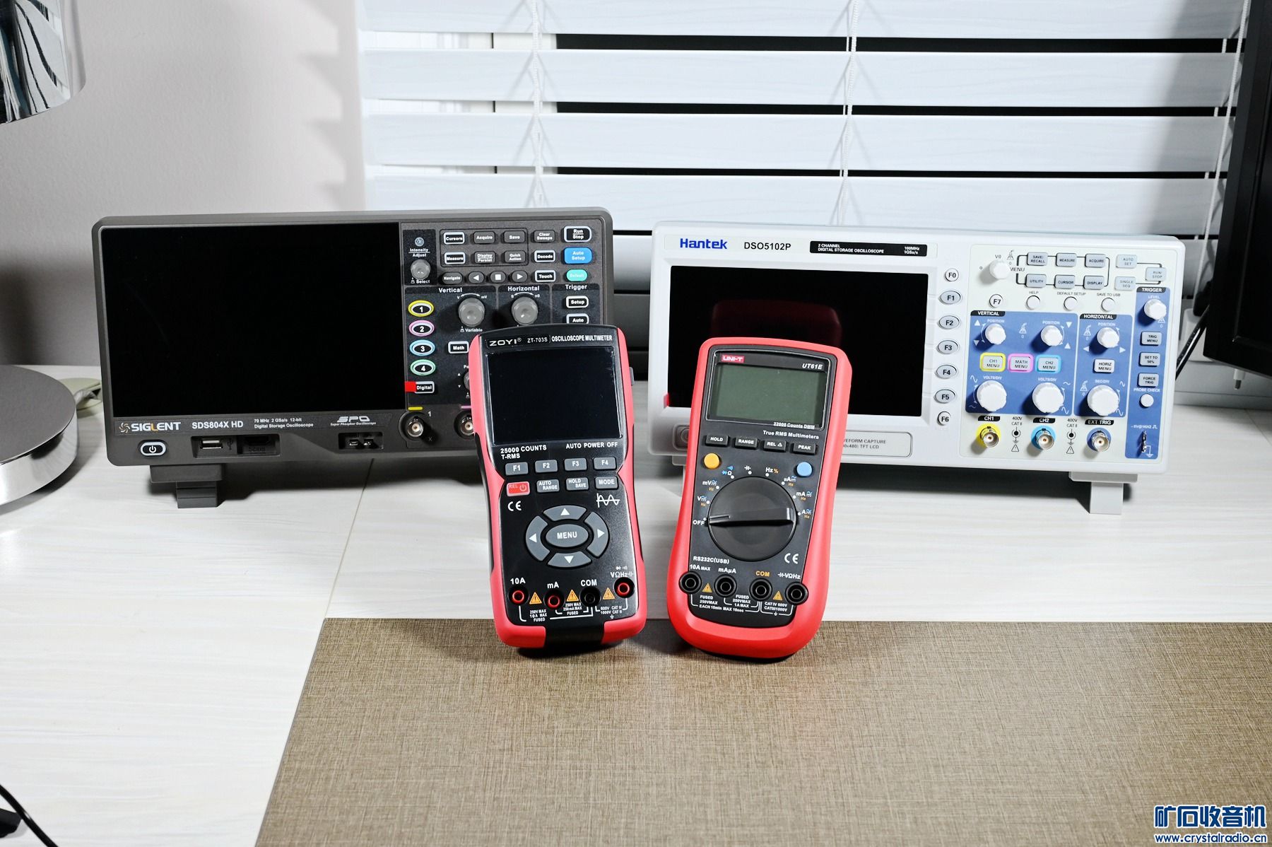

示波器+万用表
话说8年前买了这块优德利的UT61E万用表,虽然牌子不如福禄克,但精度和功能对我来说完全够用,价格也很低廉。后来逛论坛看到有用户说其温漂比较严重,但这在我这里都不是问题,因为我基本只在室内使用,空调暖气保证室内温度常年都在摄氏25度上下,精度没什么太大变化。而且说到底,我也只是业余电子爱好者,对精度没有过高的追求,差不多就行了。
这块众仪的703S示波器万用表说来就有点意思了。某天在本地二手买卖APP上闲逛,忽然发现有人低价出售全新的手持示波器万用表。想着这玩意儿晚上看到很多次,觉得有点意思,卖家价格开的非常低,买个玩玩就算转手也不亏,于是就立刻联系然后就把这小家伙带回家了。
703S的万用表功能还是挺实用的,精度和61E差不多,测量结果也非常接近,所以我可以基本确定两者都比较准?不过它的示波器功能相对来说玩具属性就更重一些了。做一些简单的测试可以,但实际带宽、分辨率、以及存储深度都不能和独立的示波器相提并论,功能上也差很多,真的就是应急情况下简单用用。不过有总比没有好,当玩具玩玩也不错嘛。

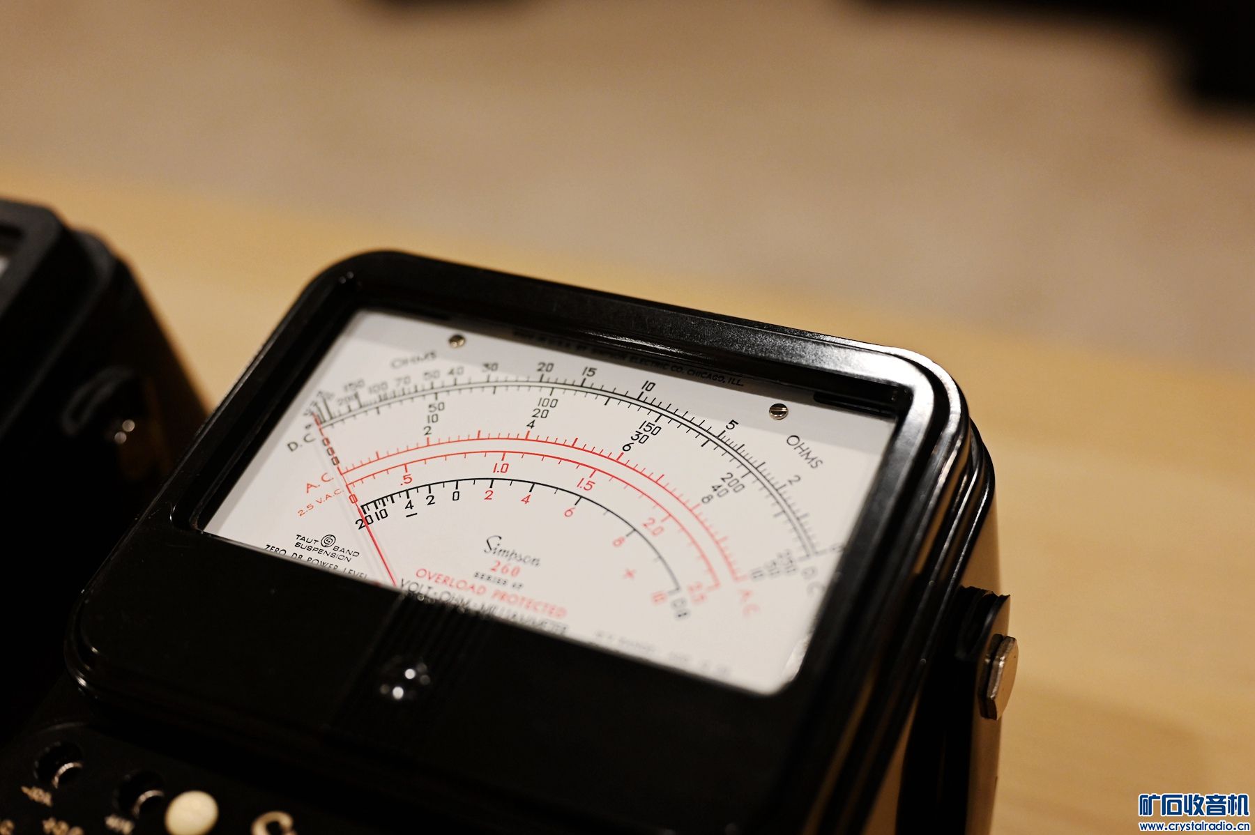

辛普森260自然不必多说,当年几乎是认真搞电子的人手一块,六十年代生产的产品,到现在精度在指针表里还是数一数二的

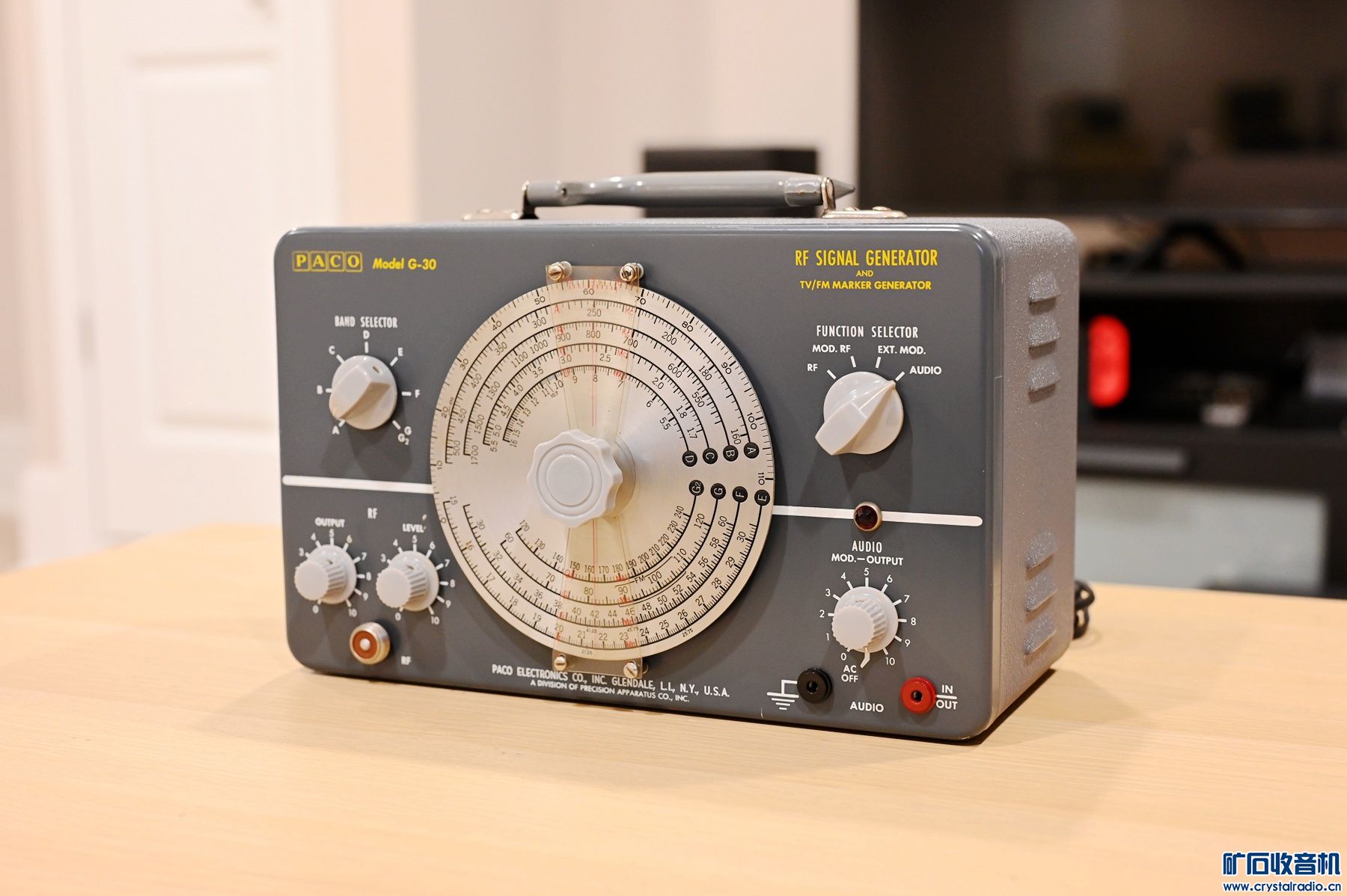

首先是这台PACO G-30信号发生器,其具备音频和射频信号发生功能,以前是维修收音机和电视机不可或缺的设备。现在随着“换件维修”的普及,很少在会有人去做详细的故障查找,基本都是靠换配件来判断其是否有问题。于是乎,很多这些老古董也没了用武之地,更多还是在电子爱好者的手里流通

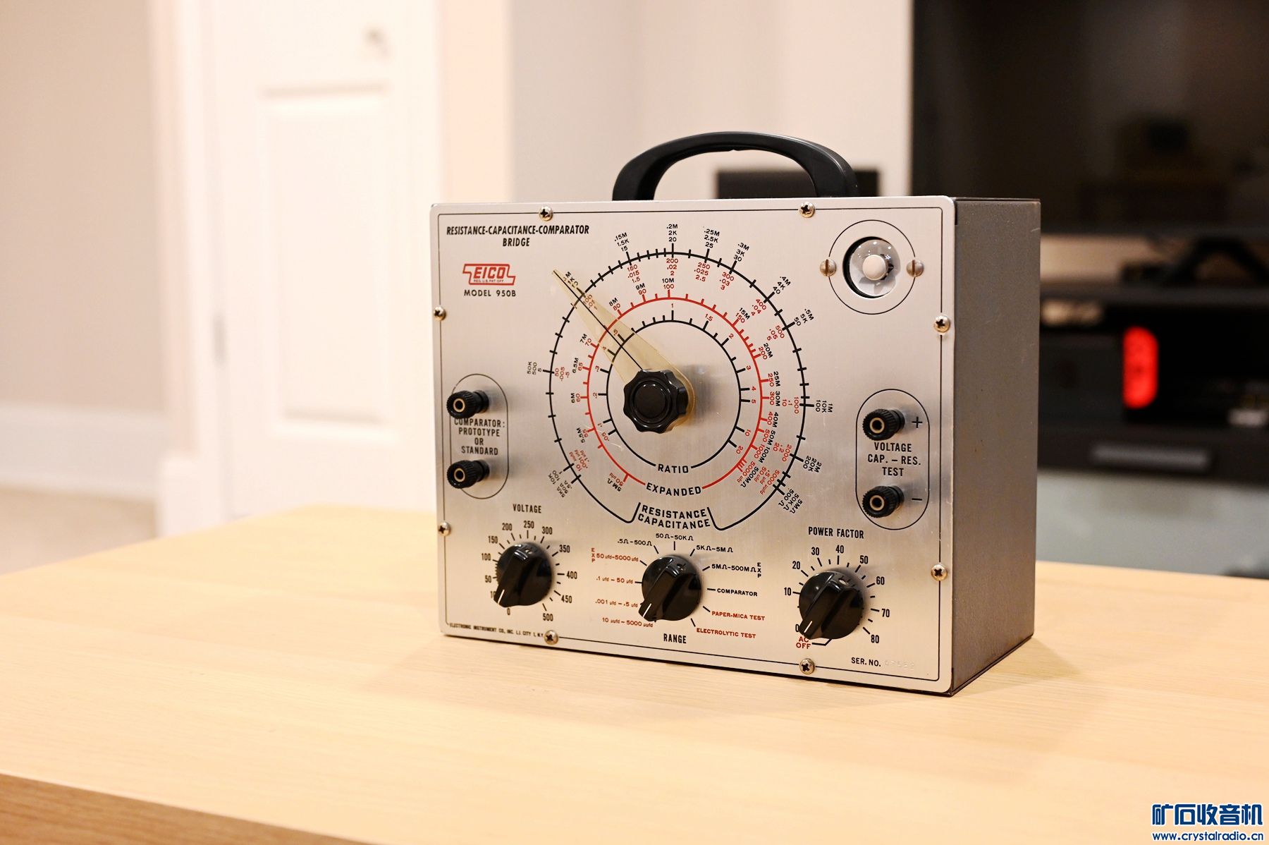

接下来这台EICO 950B电容测试仪也是很有意思,现在测试电容都有专用的数字设备,比如LCR测试仪,有时候万用表应急的时候也可以用用。而在过去,这样的大块头测试仪却是很普遍的专用仪器。下次找个时间演示一下给大家看看,那个电眼是测试结果展示的位置,非常直观。

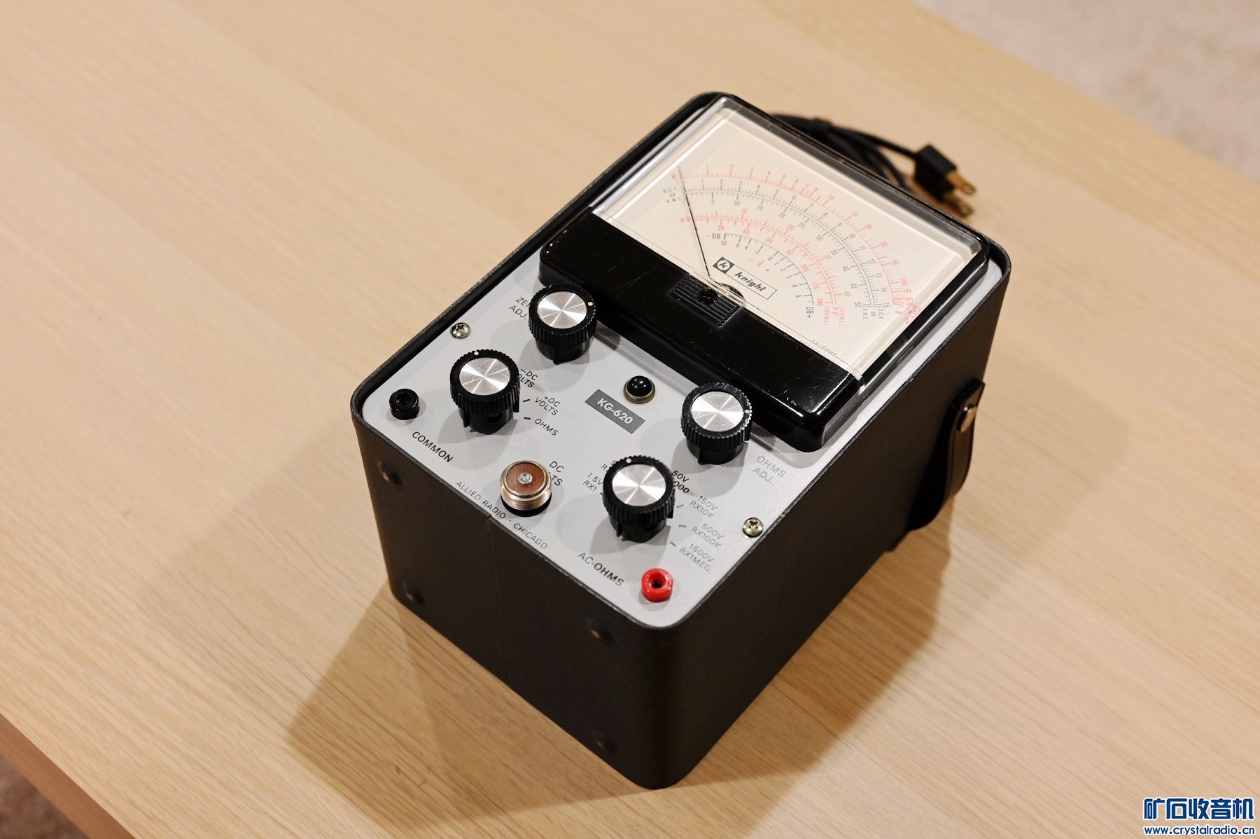

最后是这台骑士KG-620电子管万用表,曾经也是非常普遍的测量设备。和国内普遍是晶体管指针万用表不同的是,美国这些设备出现的更早,所以最初都是用真空管来完成放大和平衡功能的。这台表经过打理,包括换了个滤波电容,精确度虽然不能和之前两台指针表相比,但做一些简单测试还是没有问题。
这块表是在网上几乎白菜价买来的,看后面的贴纸,应该是个人用散件自己组装的,非常具有历史意义

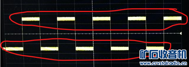

发表于 2024-12-2 19:54:25 | 显示全部楼层
这方波咋怎么宽呢?难道这个本机带的信号发生器噪声太大?
发表于 2024-12-2 20:58:29 | 显示全部楼层
这个好像真的有问题,俺这台肯定是没有这么大的噪声的。
发表于 2024-12-2 21:25:11 | 显示全部楼层
我感觉是楼主是破解后测的,50破100,那么这样一来,极有可能硬件可能有差异,你强行破解也是靠软件,硬件跟不上,可能造成底噪曾大。我想不可能50M的和100M的硬件上一样,当然这是猜想。
发表于 2024-12-2 22:01:30 | 显示全部楼层
HD123 发表于 2024-12-2 21:25
我感觉是楼主是破解后测的,50破100,那么这样一来,极有可能硬件可能有差异,你强行破解也是靠软件,硬 ...
肯定不是破解的问题,每个买这台示波器的人都会破解,俺的也破解了。
70M、100M、200M 的硬件是一毛一样的,因为官方的升级手段也是给个许可代码就可以了。
发表于 2024-12-2 22:24:49 来自手机 | 显示全部楼层
70M、100M、200M 的硬件是一毛 ...
这个没见高清拆机图,不好评论,但是搞不明白官方为何这样搞,50m和100m,或者100M和200M,这价格差距很大,不是几十块钱,厂家不会就凭一个软件问题来赚这个差距钱
