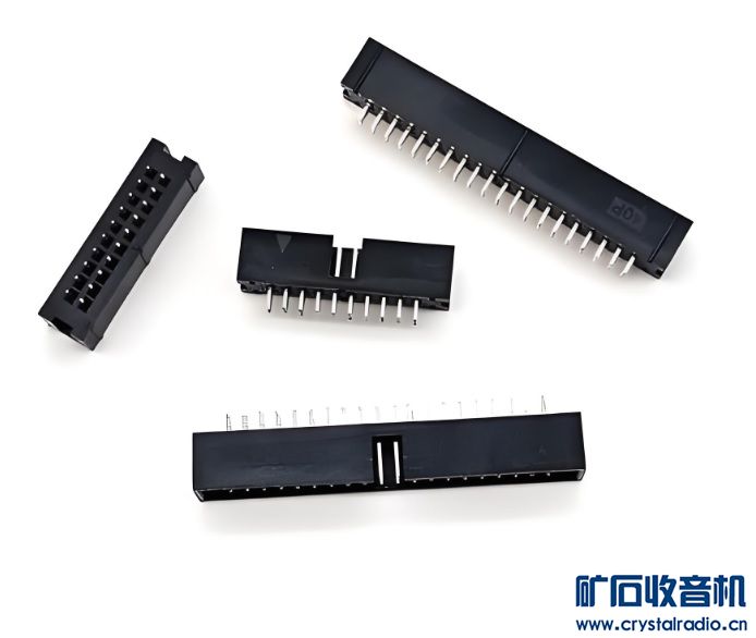

一般,金属化过孔不需要专门去喷锡,如果是直插件的话,焊盘的过孔是有元件脚的。如果是纯过孔的话,嘉立 ...
简牛座  针脚孔沉铜、喷锡 。
发表于 2024-11-29 13:18:31 | 显示全部楼层
13952016708 发表于 2024-11-29 12:32
如果你是双面板,就只画一个焊盘即可。默认焊盘是焊接层,两面都有的,中间还有金属化孔,相当于空心铆钉 ...
今天才开始学画板。 感谢支持。
发表于 2024-11-29 13:24:05 | 显示全部楼层
红粉佳人 发表于 2024-11-29 13:17
简牛座  针脚孔沉铜、喷锡 。
这种直插引脚的焊盘过孔,只要设计没问题,孔壁都是金属化的,而且后面要在孔里插入你那插座的焊脚,然后焊接,所以没必要再特别专门镀锡,因为孔里面最终都被引脚和锡塞满了。
发表于 2024-11-29 13:29:29 | 显示全部楼层
Fireflying 发表于 2024-11-29 13:24
这种直插引脚的焊盘过孔,只要设计没问题,孔壁都是金属化的,而且后面要在孔里插入你那插座的焊脚,然后 ...
明白了。感谢支持!
