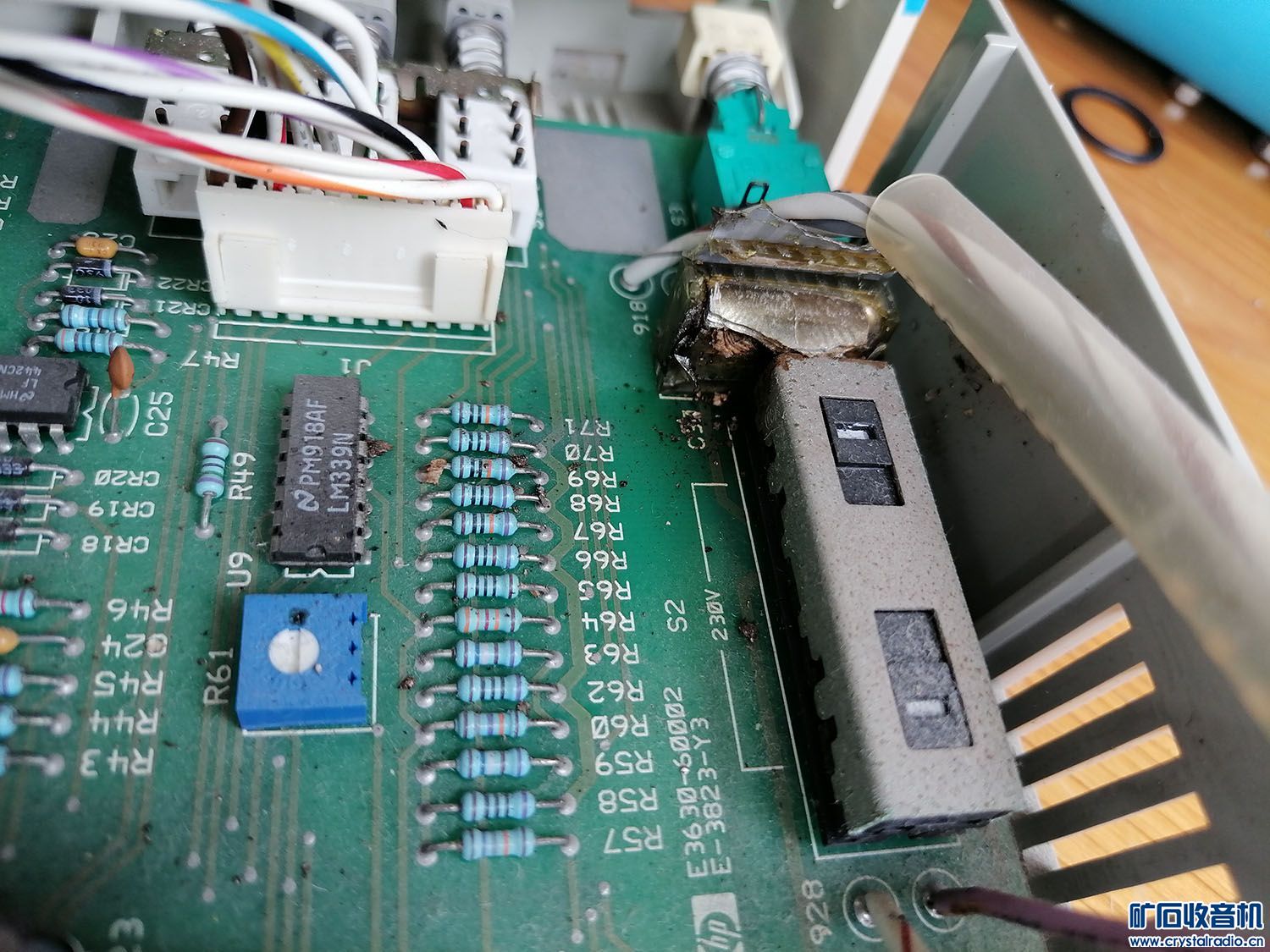

示波器正用在兴头上坏了,求助。

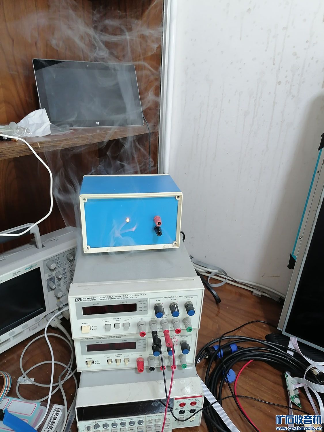

你不是说炸的时候示波器都还正常工作么 那应该就没事,你看我还拍了个我的电源炸鸡时冒烟的
而且因为当时吓了一跳,楞了几秒钟才想起来拍照(加上手机也不是拿起就能拍),所以烟已经淡很多了 罪魁祸首
习惯就好
发表于 2024-11-28 11:00:57 | 显示全部楼层
jstzszl 发表于 2024-11-28 07:47
刚刚使用一会儿,就发生故障!看来上家是个高手,知道存在问题。所以出手。要好好查一下下放心。二手货就怕 ...
如果是 RIFA 的 X 电容炸,那就是正常现象 看上贴 而且除了上贴的 3630,我的 6626 电源,6060 电子负载和 3458 万用表全炸过
这电容就是要炸,如果你说知道那就是所有人都知道 RIFA 电容一定会炸:你买的所有英美系仪器都有这个“故障”,“问题” 只不过何时发生不知道而已
发表于 2024-11-28 11:11:48 | 显示全部楼层
LZ测的是电磁炉功率谐振电路这边,因此探头和探头GND是接在谐振线圈两端,探头GND也是热端,会不会以下原因削弱了Y电容性能。
电磁炉的高频高压-》探头的GND-》Y电容公共端子-》再经过Y电容-》市电线-》电磁炉市电线,构成回路。回路高频高压使Y电容变性了。

 楼主| 发表于 2024-11-28 16:56:08 | 显示全部楼层
我和你这个差不多,当时那股烟,简直和发生火灾一样,
发表于 2024-11-28 17:25:46 | 显示全部楼层
把那几个RIFA的透明方块电容都换掉就好了,RIFA这个电容臭名昭著,每一台TEK24xx示波器都会爆这个电容,黑色壳子里那两个蓝色电容质量很好的,示波器坏了它都不会坏,不用动它
