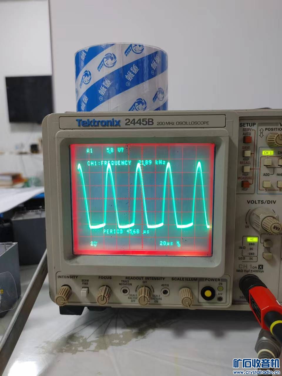

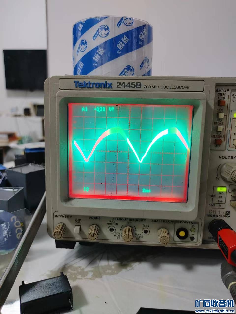

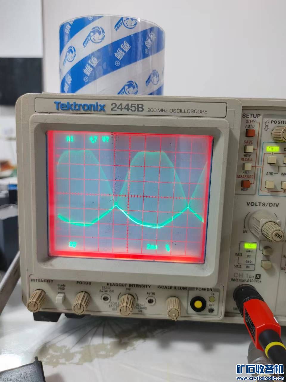

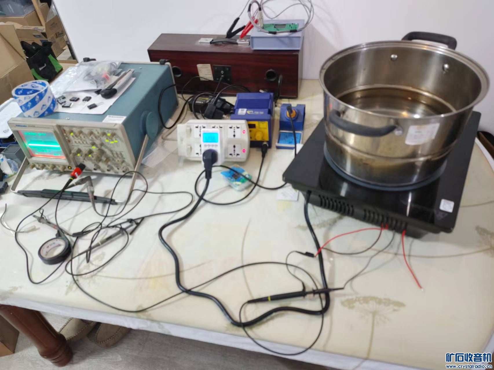

没玩过模拟示波器,最近刚收了个泰克2445B,成色还不错,拿到手随便用了下感觉还行,今天打算测量电磁炉整流桥后面的滤波电路电容两端的电压和谐振电容两端电压,把示波器电源的地断开,用普通100:1高电压探头测的,电磁炉工作在2200W和2600W,发现电磁炉滤波电路的输出电压根本不稳定,峰峰值居然有314V,看波形,这滤波电路感觉和没有都没啥区别。
然后又测了下谐振电容两端电压,在1000V多点。
但是谐振频率只有21khz多点,和我用电桥测的电容电感算的谐振频率27khz差距有点大。

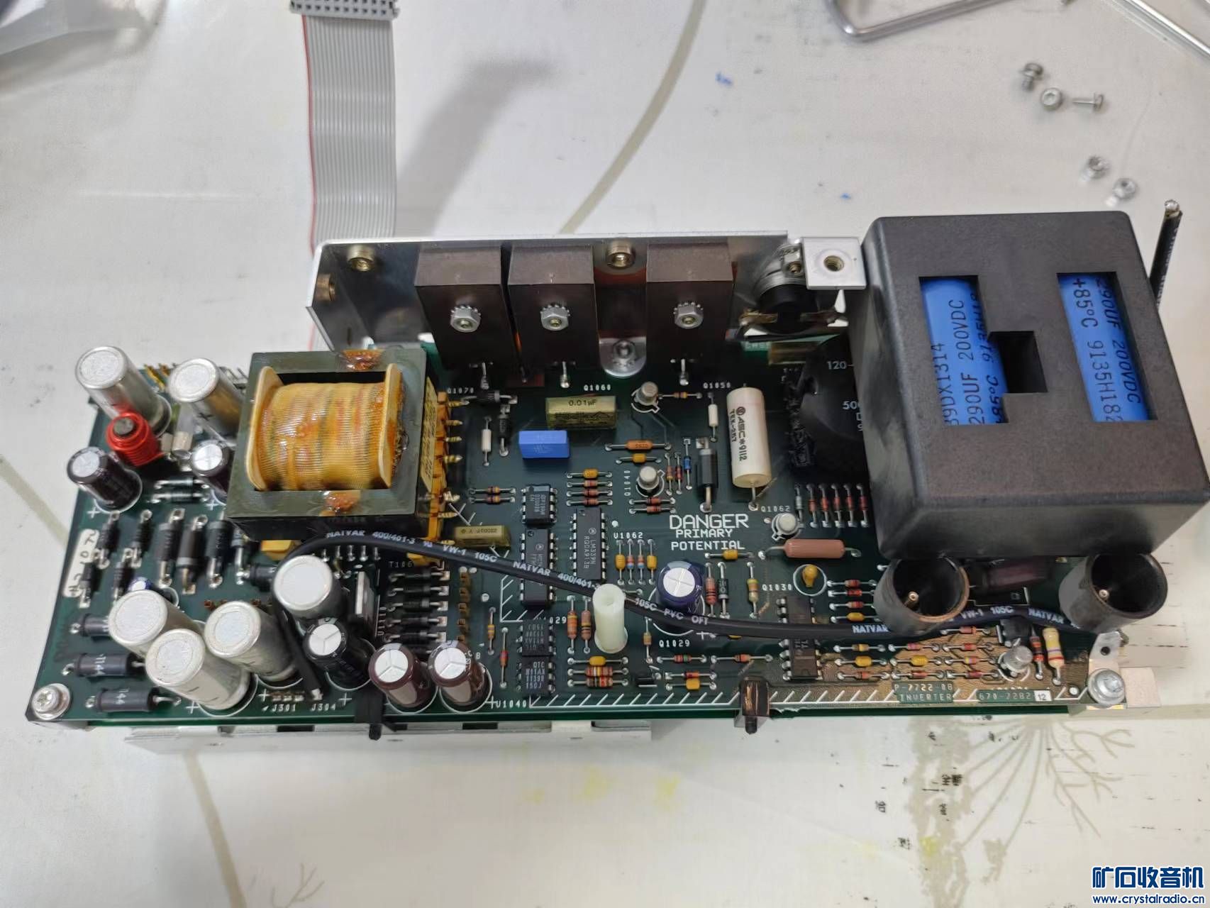

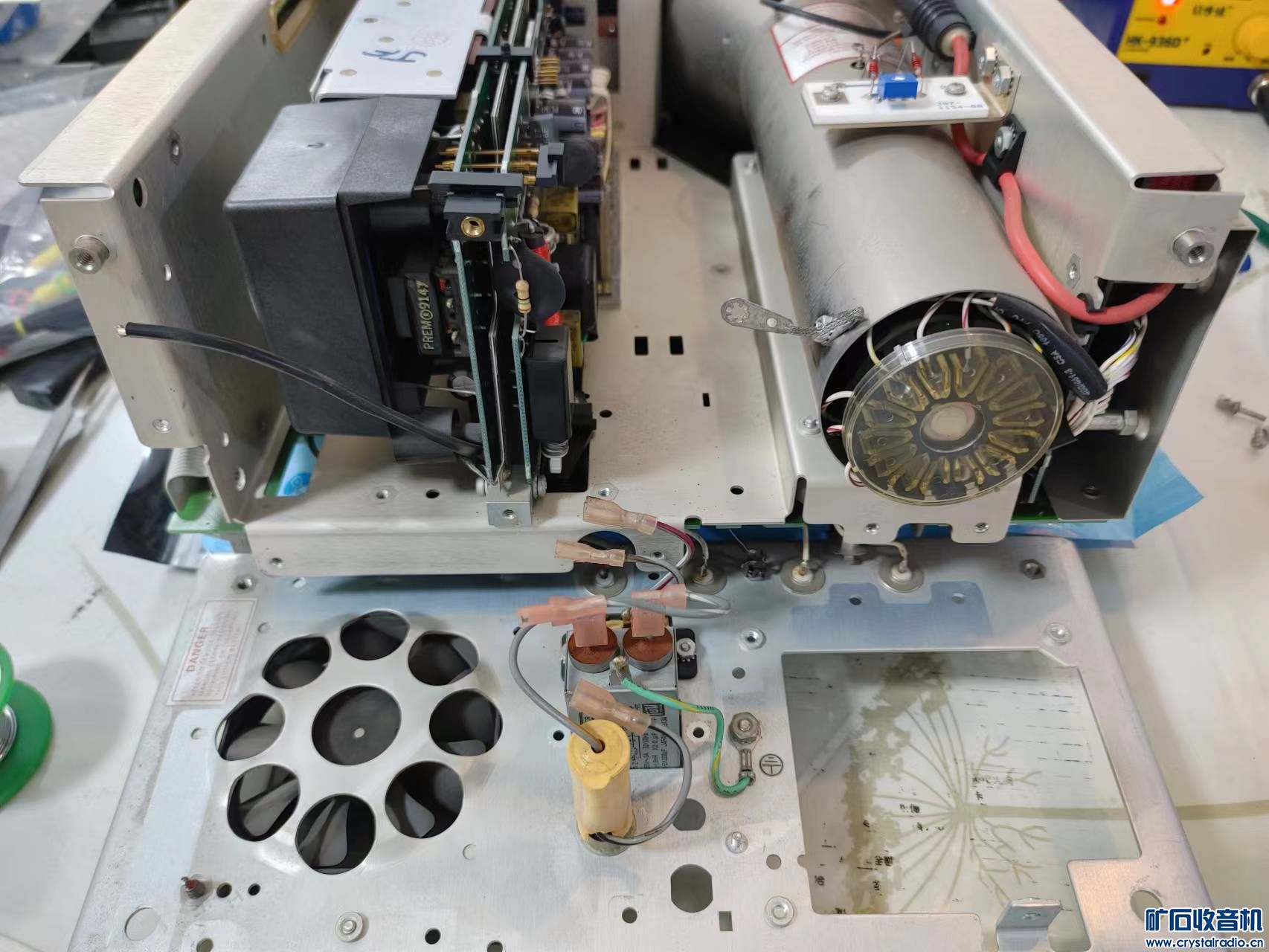

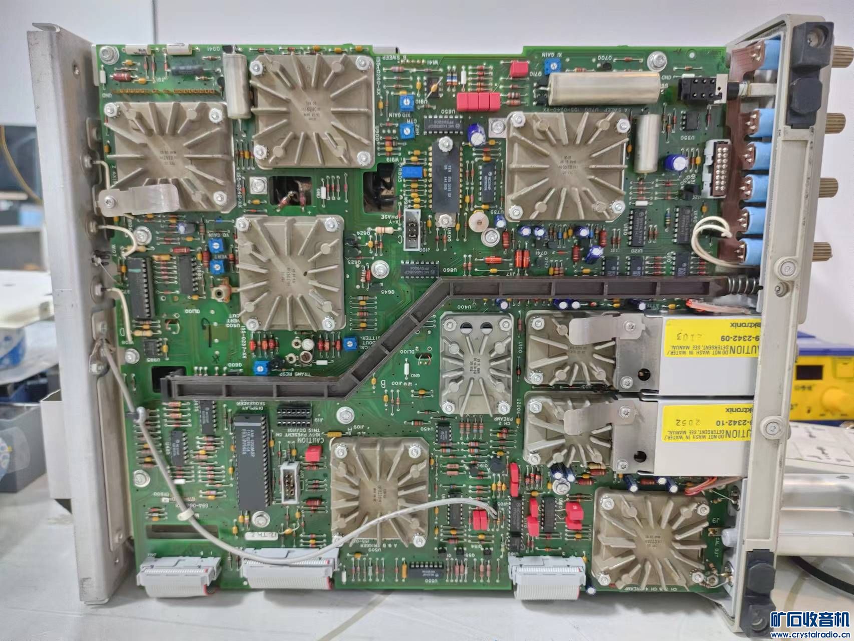

然后过了大约十几分钟,示波器屁股突然噼里啪啦的声音很大同时发出很大的烧焦烟雾,吓得我赶紧断电,但是断电过程中似乎示波器显示还正常。拆开示波器,并没有发现有烧焦的地方,闻了闻,基本锁定糊味最大的地方就在电源板那两个蓝色大电容处,见最后一张图电源板最右边那蓝色大电容的黑色壳子。费了老半天劲拆下电源板,但是外面那个黑色盖子怎么也拿不下来,是可以晃动的像是有卡子卡住的?但是螺丝刀撬不下来,都快撬变形了,有点舍不得。来求教坛友怎么拆下这个黑色外壳。

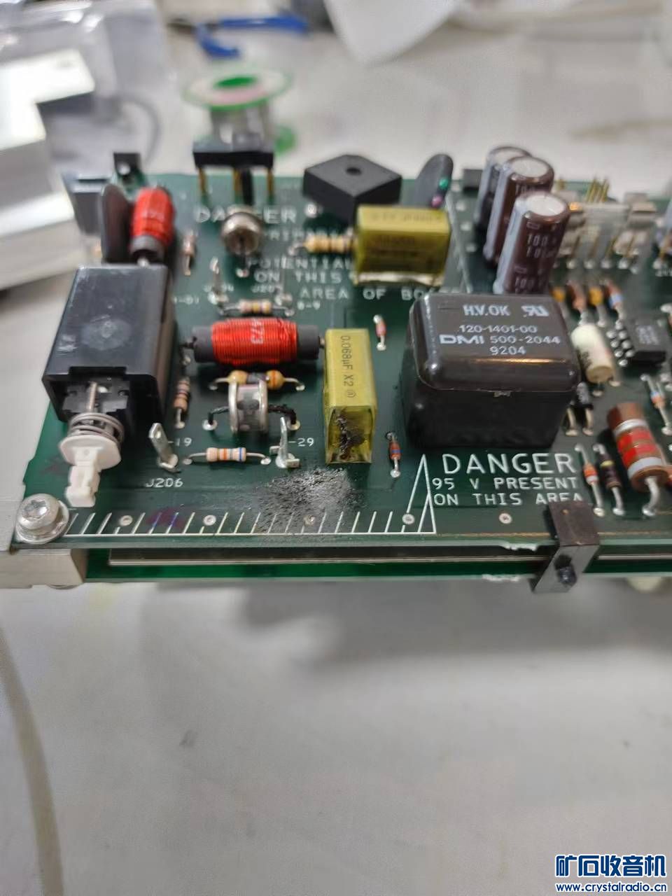

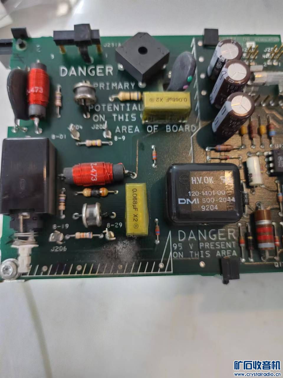

话说,我好像无意中发现点别的问题了,刚刚又仔细拿起板子闻了闻,发现味道最大的地方在板子另一面,仔细一看有个电容爆了。并且位置就是和背面的大电容在一个位置。话说这玩意有没有毒。

RIFA 又立新功!!!
回复 支持 2 反对 0
发表于 2024-11-28 00:21:34 | 显示全部楼层
安规电容挂了, 更换了即可
发表于 2024-11-28 00:31:31 | 显示全部楼层
电阻好像也烧了

电磁炉是热地,是不是没有使用隔离变压器造成的故障?
发表于 2024-11-28 07:37:32 | 显示全部楼层
        直观除了电容爆了,相邻左面的电阻和下面的什么也烧焦了,都得更换。
发表于 2024-11-28 07:44:42 | 显示全部楼层
应该用隔离变压器的。

这个牌子的电容连梅兰日兰UPS里都有,这种封装的与国内70年代环氧封装的没啥两样,我拆板子时看到电容是金属化纸介电容,外壳都因纸吸潮鼓起来有裂纹了。

当时是已经测完了电磁炉关机之后十几分钟示波器爆的,当时我拔下电磁炉电源插头,然后几秒钟就爆了,爆的时候只有示波器上着电。
