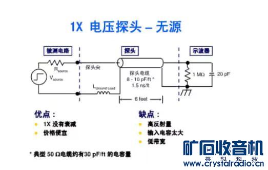

一个示波器x10的探头如何改成x1的呢?
拆开看了一下结构,画了一下示意图

 楼主| 发表于 2024-11-27 10:29:38 | 显示全部楼层
美人鱼999 发表于 2024-11-27 10:19
频率低且不关注定量指标,那就玩呗。。。。。。。。东西是你的,随便玩。
至于别人就没有必要效仿了。 ...
发表于 2024-11-27 10:36:03 | 显示全部楼层
天晴LE 发表于 2024-11-27 10:29
找到一个x1的图,没有任何电阻,估计短路掉就行
探头电缆芯线很细且有电阻值的,不是普通50欧姆阻抗的铜芯电缆。
 楼主| 发表于 2024-11-27 10:42:34 来自手机 | 显示全部楼层
这个我知道,屏蔽线大概100多欧姆吧,示波器内阻是1M,我合计影响应该不大,毕竟成品的双档位探头是用开关来切换,估计也是短路电阻的做法
