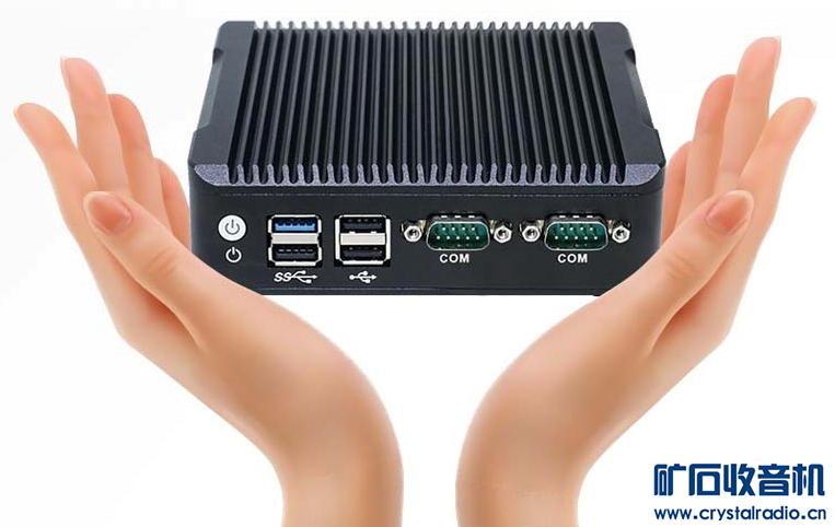

发表于 2024-11-28 22:26:53 | 显示全部楼层
locky_z 发表于 2024-11-28 11:28
如果没有啥敏感性、也不要求实时同步备份,就扔到1-2个云盘+电脑+移动硬盘
为啥这么多人推荐NAS,没人考 ...
手搓黑群晖,
双千兆网卡的主板J1900只需不到200元,
并且还是工控级无风扇的,
性能比一般商品的群晖还高,
坏的机率比较小,
实在人品不行主板挂了,
就再搞一块主板。
