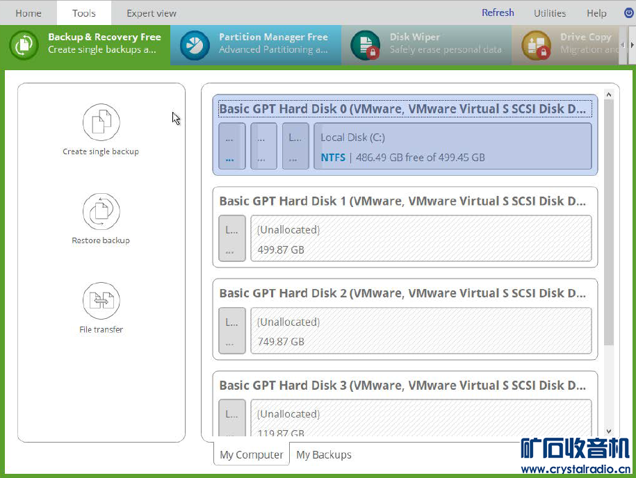

我用过以下备份的方法:
1、直接把数据复制粘贴到目标
2、刻录成CD/DVD/InCD
3、BaiDu网盘
4、Nero BackItUp 备份/恢复
5、Paragon Hard Disk Manager Backup&Recovery

1~6,感觉一个比一个好用
其中4和5的操作方法和功能基本一样,3必须买会员,不划算

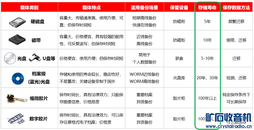

发表于 2024-11-27 08:57:06 | 显示全部楼层
光盘存储一般10年
磁带存储一般30年
要考虑长期冷备还得LTO磁带

 楼主| 发表于 2024-11-27 14:06:45 | 显示全部楼层
磁带机价格很贵欸
磁带的价格优势也一般

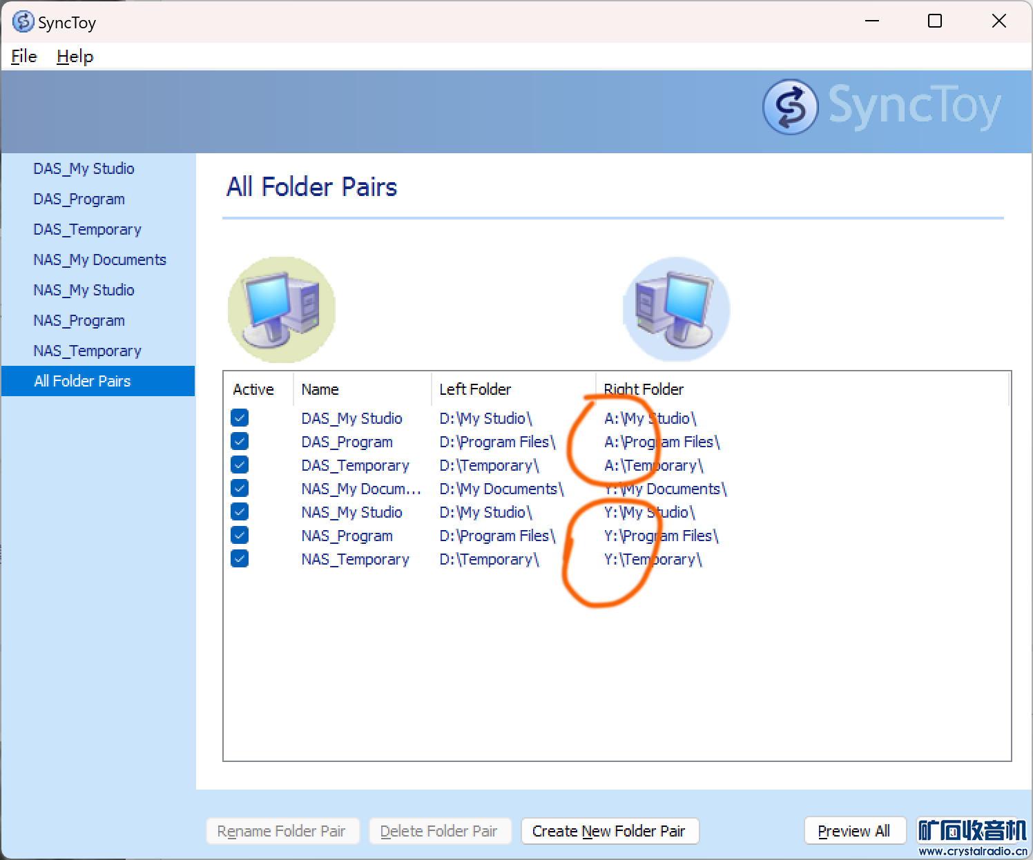

我不使用上述任何一种备份手段,我的备份是 DAS+NAS,DAS 就是 USB3.0 的外置硬盘,平时断电,备份时通电并通过同步软件和主机同步;NAS 是手搓的,24 小时在线,定期和主机数据同步,这样对绝大多数个人用户来说已经足够。
如果不够,说得不好听一点,就大多数矿坛坛友的技术实力,你们也没能力使用更有效的备份手段
btw. 顺便说下,我的 NAS 是手搓的,在老家还有一台,两台 NAS 通过歪劈嗯~ o(* ̄▽ ̄*)o 跨公网连接,目的是实现数据的异地灾备:这比你们什么 RAID 这个那个来得有效,哪怕我这里火灾地震了,你的 RAID 有用吗?你的磁带有用吗?统统给我灰飞烟灭 唯有异地灾备是唯一有效的备份手段
