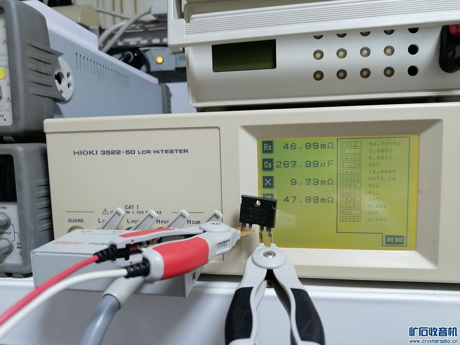

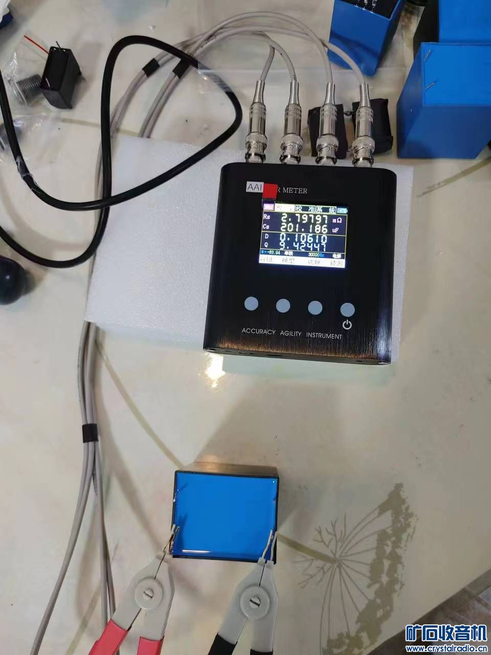

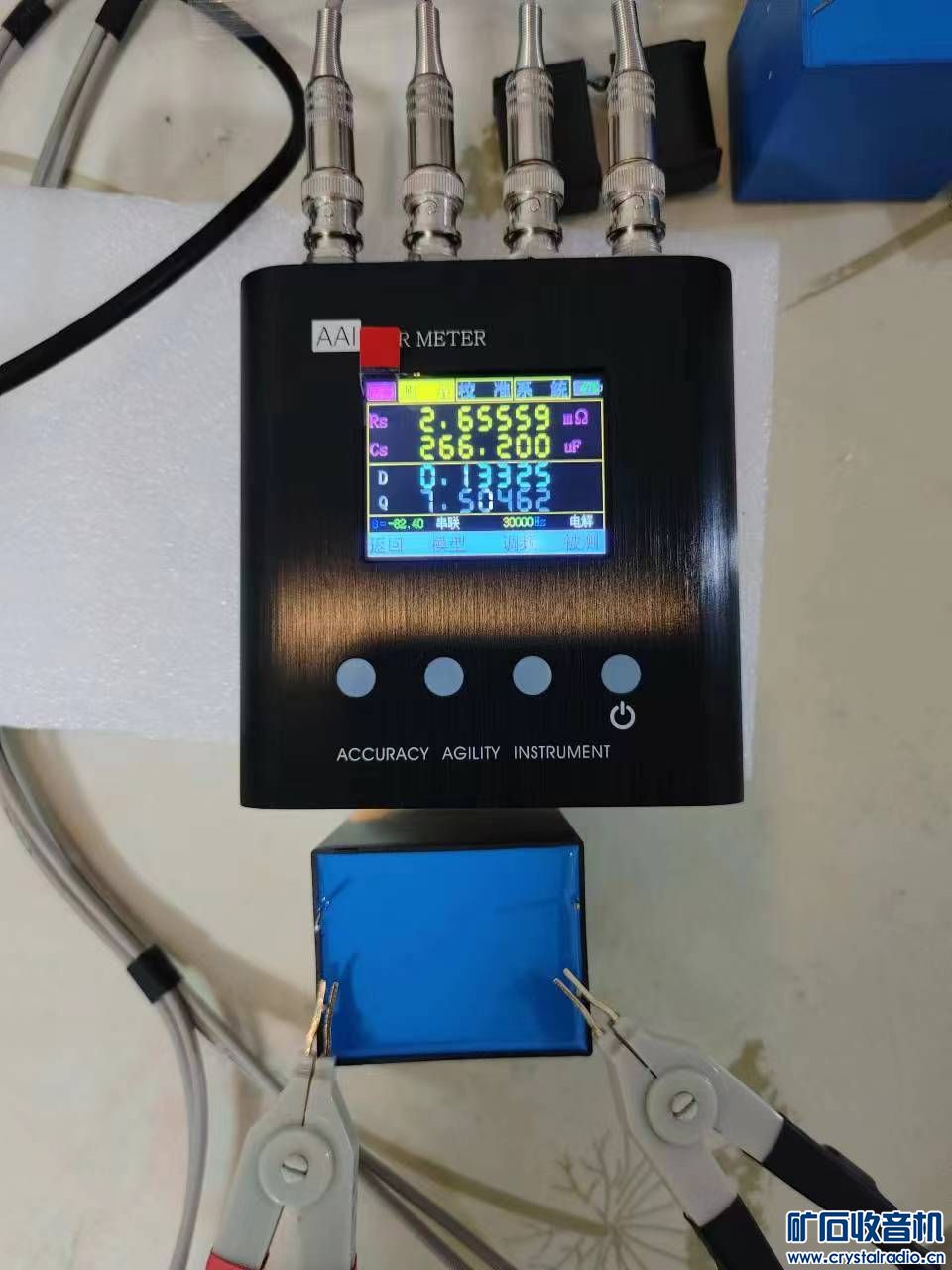

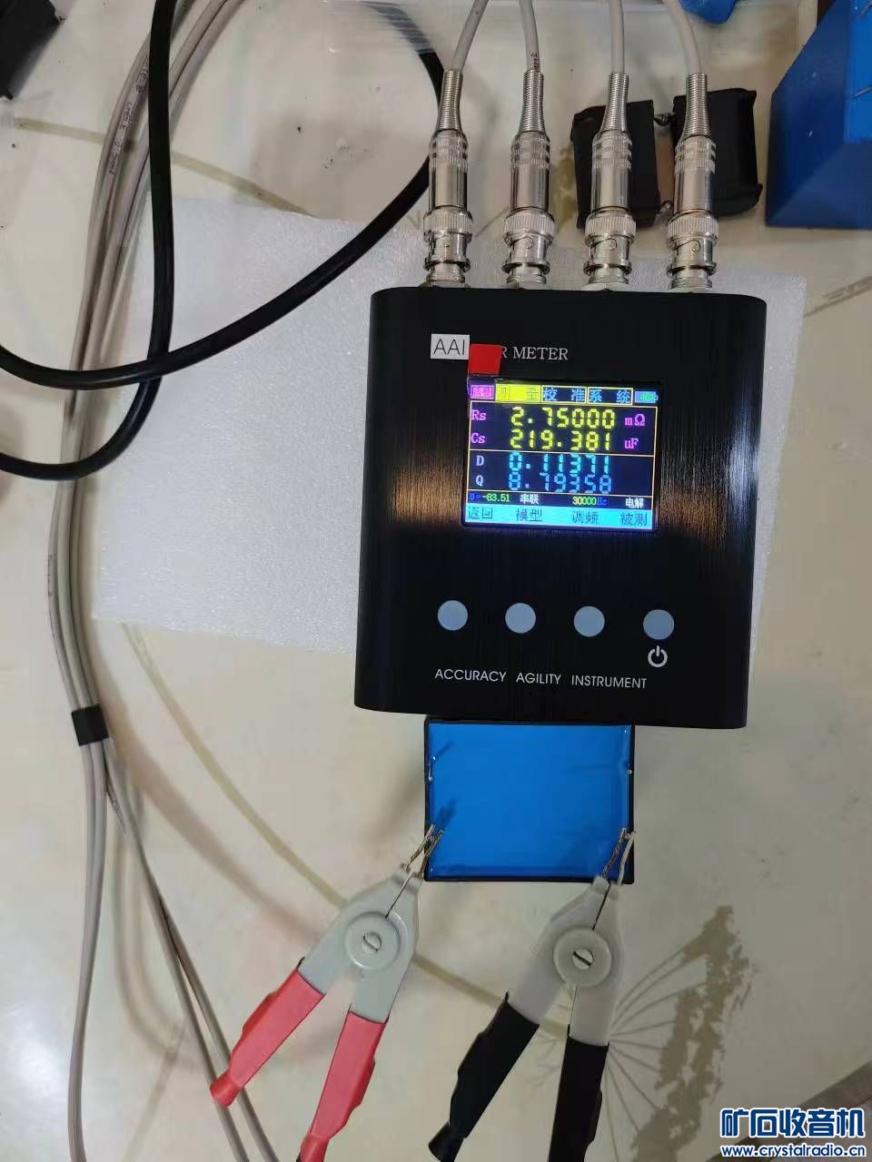

我用数字电桥设置内阻30欧,测试电压0.6V,频率30KHZ测量150UF的聚丙烯薄膜电容,发现测量出来的容量每次都不一样,从80UF,100UF,140UF,220UF,280UF的结果都有,有时候我动一下夹子就会改变不少,有时候不动夹子,开机关机一下再测也不一样了。所以说数字电桥因为自身输出功率有限,测这些大电容,在高频率下它每个周期输出能量太少,给电容充电的电压太低,如果自身的底噪又比较大,是很难测准小信号的。频率切到1KHZ,就一直准确显示在150UF了。但是我现在的问题是,我需要知道该电容在30KHZ下的性能,这种情况是否普通的数字电桥不能满足了。
图是我测试150UF聚丙烯电容的部分图片,显示都是容量偏大的,实际上在这之前测试有不少偏小的结果,我没拍照。

非常怪的一件事是,这个电桥一开始用30KHZ测这些百uf级别大容量电容时,测试结果都只有电容标称容量的大约60%不到。但是我过了一会再测,居然结果很准确,150UF就是150UF。然后再过一会再测,结果又是忽高忽低。

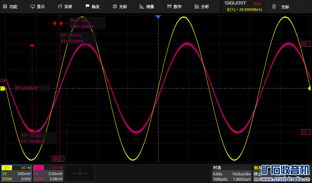

有兴趣看一看。自己手里的电桥/LCR表太菜,因此用人力LCR来做楼主这道题。测这么个搁箱底至少六年的100u100V电容:
方案是示波器内建AWG输出30kHz正弦波激励如下电路。电容串31.3ohm。相比电容的毫欧级阻抗,可以认为AWG的负载差不多就是31.3ohm。这样便于算电流。
读CH1,读得30kHz,1.557V。因此流过DUT的电流是1.557V/31.3ohm=0.0497A。
读CH2,读得24.08mV。因此Zdut=0.02408V/0.0497A=0.484ohm。
再看上图相位,电容电压迟滞了1.1uS。迟滞了sita=(1.1/33.3)*6.28=0.207弧度。
故ESR=Zdut*COS(sita)=0.484*COS(0.207)=0.474ohm。
Zc=Zdut*SIN(sita)=0.484*SIN(0.207)=0.0996ohm.
故C=1/(6.28*f*Zc)=1/(6.28*30k*0.0996)=53.3uf。
和图1相比,误差大出天际。
这或许是因为相位角测得不够准。因为C的电抗太小,相位角确实会不太大。所以相位角不准导致C不准是应该的。
