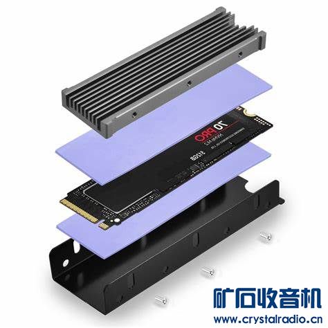

铜片适合狭窄的空间,散热效果不太好。被动散热的散热效果和散热面积以及温差有关。
三明治样子的需要两个导热垫,上面的厚且软,为了接触良好和导热,下面的很薄且硬,主要为了绝缘。
缺点是时间久了硅油析出,SSD标签上的胶会被泡的失去粘性,标签容易掉下来,意味着失去质保。
我买的佳翼的,很高,由于不用独立显卡,安装不是问题,但散热片价格有点贵,35一个。
市面上这种SSD散热片都是山寨一般的质量,品控太差,有的螺丝滑丝,懒得退,只好用502。

三明治结构的散热片是最好的,只是成本高,而且没法用在大板子上,只能用在小板子上。
其实还有一种带背胶的散热片,有各种规格,可以直接粘在芯片上,完全不用考虑应力的问题,我用过好几次这样的散热片了,粘的挺结实的。

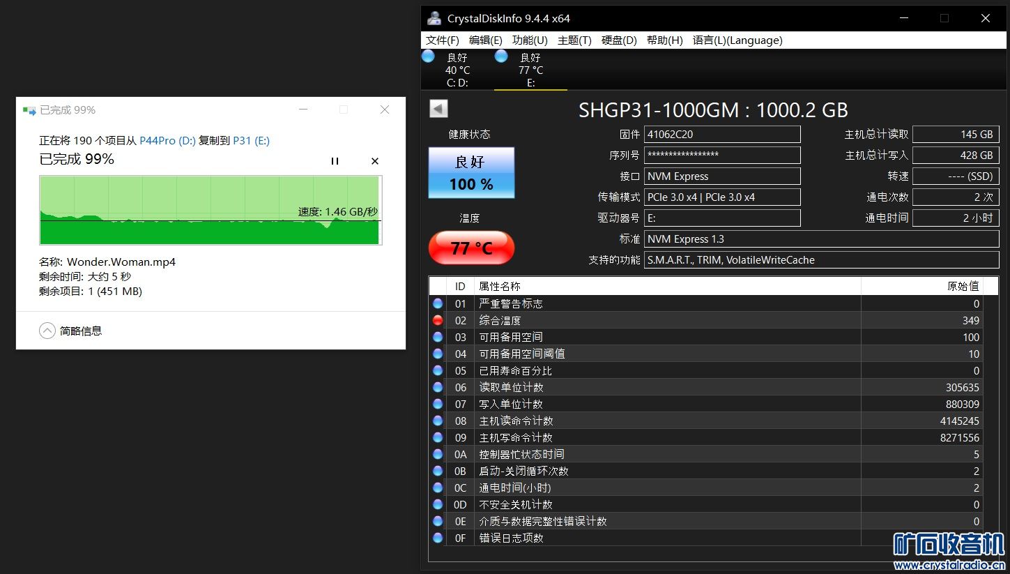

 楼主| 发表于 2024-11-26 20:38:18 | 显示全部楼层
速度弱鸡的盘不热,速度快的盘连续写入没有不热的。
PCIE 3.0的盘,海力士金牌P31,室温15度,连续写入224GB,盘热到77度。
其实还有一种带背胶 ...
贴散热片的方式成本低,不过SSD最热的地方不一定在芯片上,供电的地方通常最热,我测过好几个盘。
用导热垫做热量均衡,再外加散热片散热,还防止PCB弯曲,这种三明治的结构更好,但成本高。
