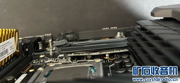

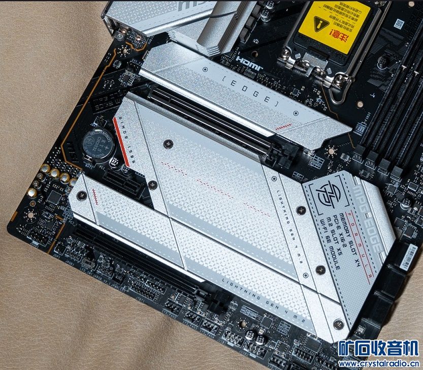

主板通常给SSD带散热片和导热硅胶垫,散热片通常就是2.5-3.5毫米厚的硬铝板,导热硅胶垫通常2毫米厚,非常软。容易挤压变形。
装上SSD拧紧固定螺丝,SSD的PCB板就弯曲变形了[如果不拧紧就接触不良,几乎起不到散热效果]。PCB基材是树脂,是脆性材料,上面的铜箔韧性也不是那么好,毕竟不像橡皮筋,再加上通电热胀冷缩等效应,久而久之,有的出现轻微裂纹,然后就是莫名其妙的掉盘,蓝屏,甚至SSD变砖。
目前市面上所有的主板牌子,SSD散热设计都是这种,这些人大脑里只有美学,力学智力细胞无限接近于零。
懒得实拍了,下面的图均取自网络。
整齐的散热装甲
散热装甲下边就是SSD插槽
弯曲的SSD
发表于 2024-11-24 19:34:43 | 显示全部楼层
第一张弯曲的照片,明显是ssd下面的螺孔高度不对,偏矮,螺丝拧上后板子就向下弯曲,和散热片没关系
散热垫有弹性,安装散热片反而能起缓冲作用,避免板子变形

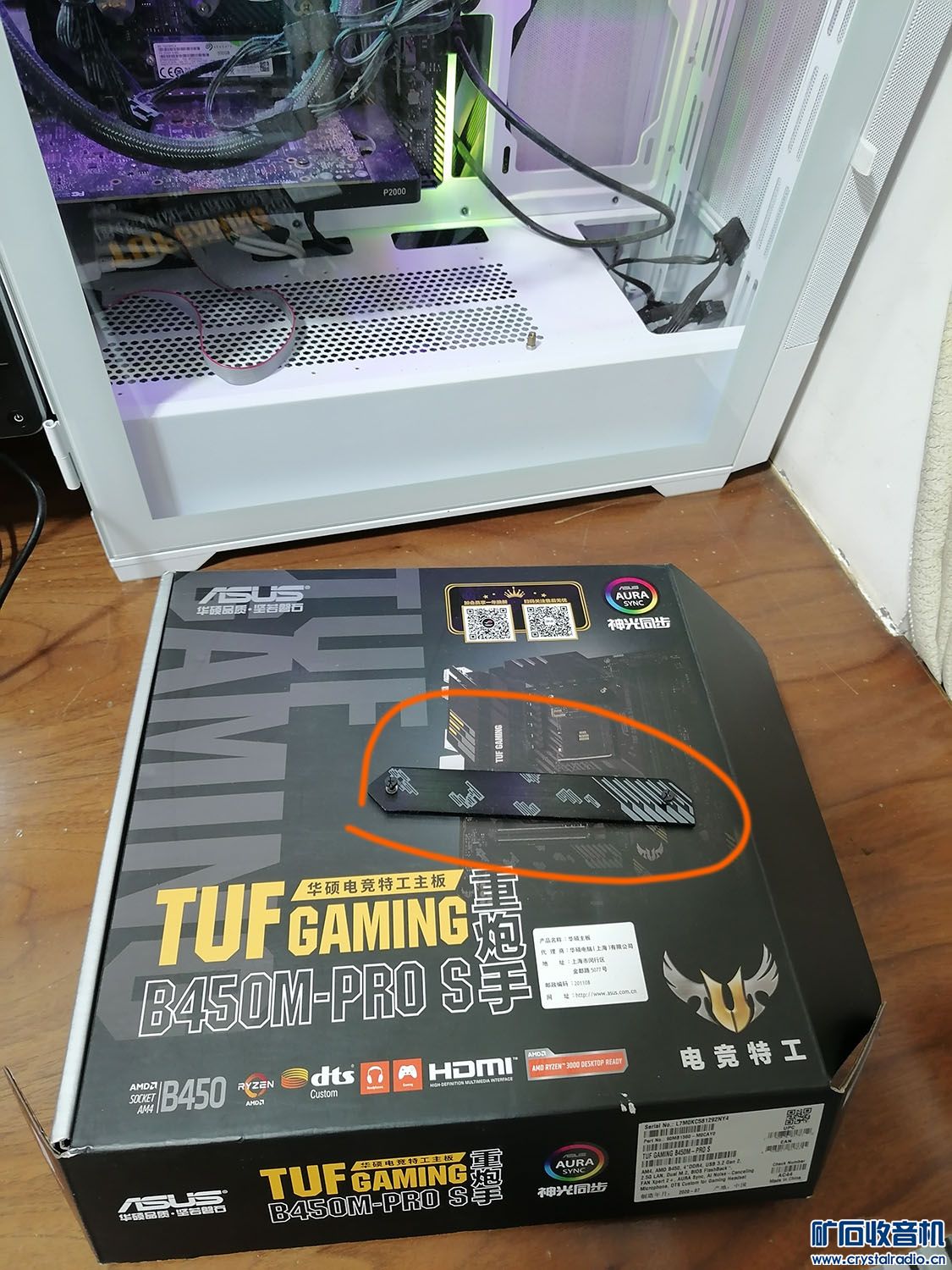

发表于 2024-11-24 18:24:04 | 显示全部楼层
这玩意我也是看了半天...
最后决定不装它,裸奔

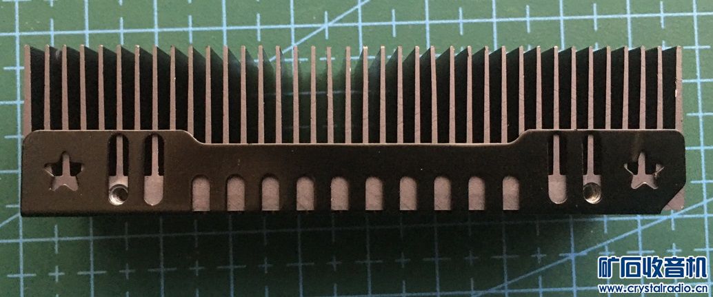

 楼主| 发表于 2024-11-24 20:47:25 | 显示全部楼层
飞长爱你 发表于 2024-11-24 17:03
两面都做上散热片就不会这样了,pcb被夹在中间就不会弯曲。很多结构设计师对材料的了解不够多,经常因为pcb ...
是的, 我就用的这种夹心的散热片
Intel的CPU就是你说的那样, 很多人担心时间久了变形坏掉.

 楼主| 发表于 2024-11-24 20:50:11 | 显示全部楼层
washu 发表于 2024-11-24 18:24
这玩意我也是看了半天...
我的也是拆下来扔了那个硬铝片。
只是裸奔会不会很热?况且你这SSD貌似还吃显卡尾气...
