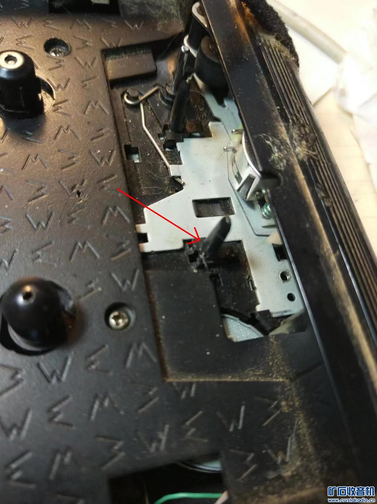

一台随身听机芯上用来固定磁带的塑料卡子(如图中红色箭头所示)断裂了,导致磁带放进磁带仓里后有点松松跨跨。
本人曾先后尝试用万达的AB胶和环氧AB胶粘接过,都能勉强粘住,但都粘不太结实,稍微用点力就又断裂了,远远达不到原先实用的强度。
不知粘接这种硬质塑料,应该用什么胶水比较合适呢?

502,可以在中心加个细钢针。

氯仿试试,

粘的强度都不搞,用电烙铁熔根钢针进去可能强度高点。

首推三氯甲烷,可以融化两个断面后粘结,但这个部位特殊粘结面小还是比较容易损伤,用加强筋的话它底部应该很薄没有多大效果。

丙酮也可以溶解性粘接,先弄一点与被粘接物同材质的细料溶解后,再粘接需粘接物,这样做成功的可能性很大。

这种长柱子不好粘,目前没什么胶能粘的牢。
