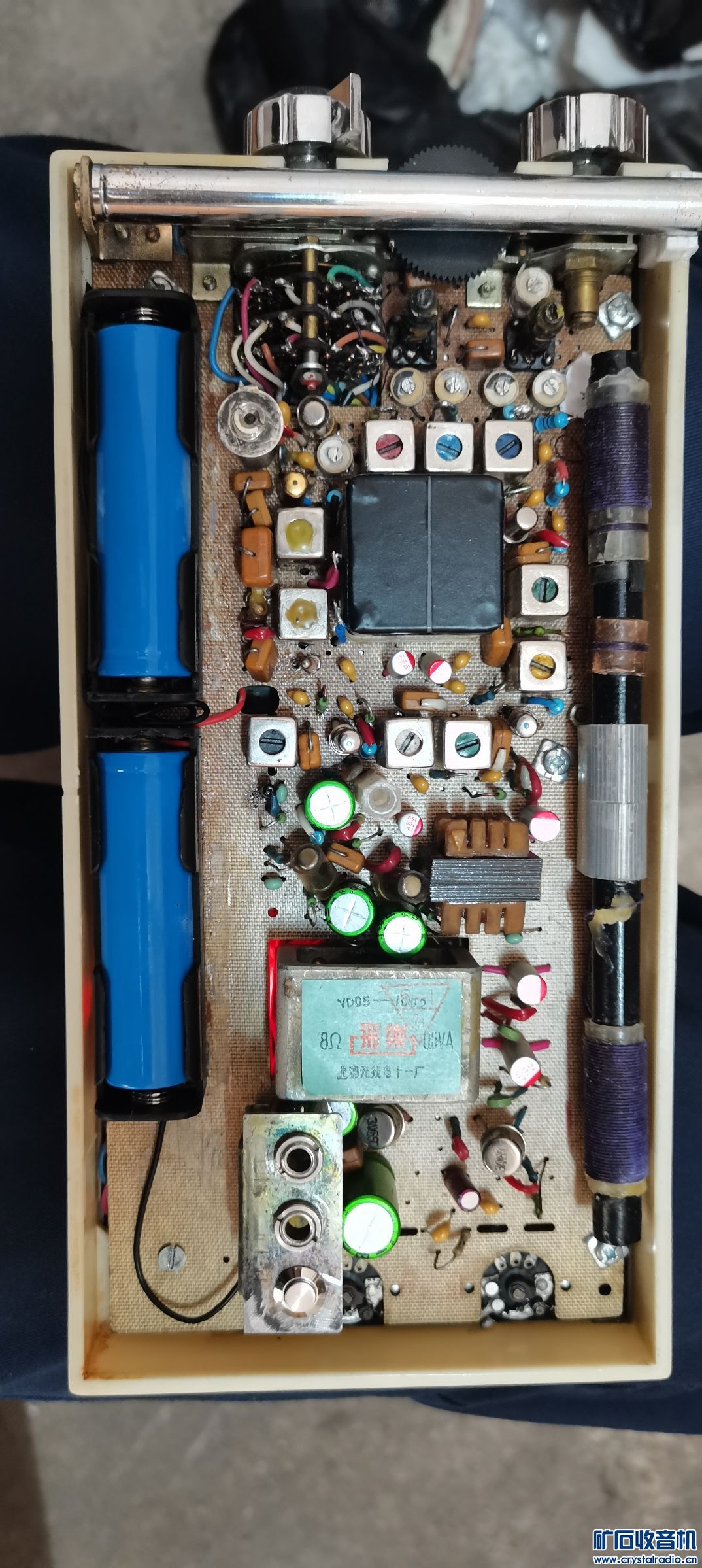

被风吹坏的941修复全过程

恭喜!恭喜!我想知道,所有零件元件能不能全部购得?能的话就可以自己组装一部了,另外,可变电容是换了还是加保护膜了?

 楼主| 发表于 2024-11-25 06:47:02 来自手机 | 显示全部楼层
95147 发表于 2024-11-25 01:04
恭喜!恭喜!我想知道,所有零件元件能不能全部购得?能的话就可以自己组装一部了,另外,可变电容是换了还 ...
自己组装太难,搞那些电感就够呛。可变电容是贴了防尘膜。
发表于 2024-11-26 14:38:41 | 显示全部楼层
一中放偏流太大会不会导致AGC控制力下降? 不过好在现在调幅台发射功率小了很多, 阻塞的情况会少些
 楼主| 发表于 2024-11-26 16:29:50 来自手机 | 显示全部楼层
目前没有发现阻塞现象。只是噪音增大了。
 楼主| 发表于 2025-1-8 12:38:05 | 显示全部楼层
增加了独立的电源开关,大大延长电位器的使用寿命。改用了两节18650电池供电,用5伏的s1117稳压模块稳压。效果非常好。电压稳定在4.97伏。
