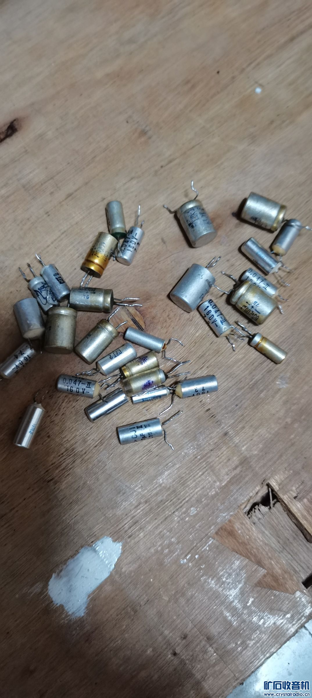

前几天我的941到手后由于短波2灵敏度似乎低了些,于是怀着将电路板驱潮的心理用电吹风吹了约一分钟左右,出现了三个波段完全无声的故障。在老师们的指导下,检修过程如下:

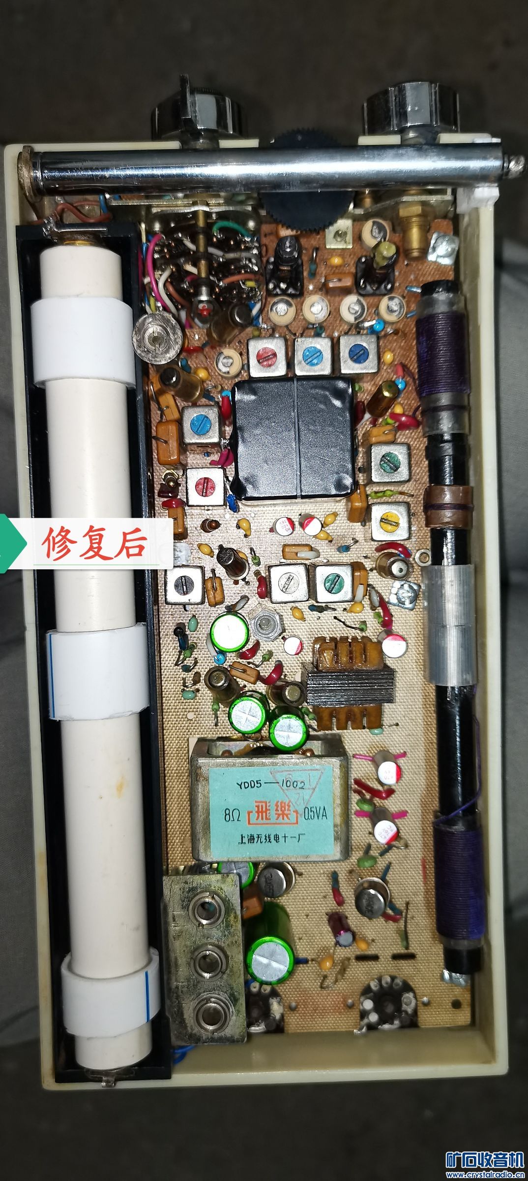

首先开机用万用表测量开机电流,在30毫安,说明机器无特别大的短路,但存在漏电的情况,一般收音机的待机电流在10毫安左右。于是断电检测整机的9个三极管的管脚压降情况。凭自己的经验,锗三极管是最娇气的,又是铁壳材料,受热快,认为百分之九十都是锗管损坏所致。于是重点检查,但是结果出乎我的意料,9个三级管的管脚电压降正常。说明大致是完好的。接着用从后到前的检修思路。先检查低放部分。由于没有信号发生器,用蓝牙耳机接出音频信号从音量电位器中心抽头注入,发现功放正常出声。但是蓝牙耳机的音量要开到很大时才行。说明低放增益太低,由于三极管都正常,电阻损坏的可能性极小,重点检查电解电容。将音频耦合电容全部换新后,低放部分恢复。用螺丝刀碰触BG6的基极时,可以发出很大的咔嚓声。
此时,三个波段还是完全无声。继续检查检波二极管,正常!此时按老师们的解答思路,应该是振荡电路停振了。接着测量BG1的发射极电压,发现为零。怀疑供电。将c48,c13,c12换新后,发现c12完全短路了,换后震荡管恢复起振。但是还是无声。检修到这时,发现了规律,那些纸介电容损坏的可能性极大。于是继续检查中放级时,发现BG5的电压也是为零,快速将c41,c45取下,发现c41果然也是短路了,将两个换新后,喇叭传来了沙沙声。心中暗喜。因为这将是修复成功的一大进步。
继续检查三个波段的发声情况,发现短波1,2正常有沙沙声,无台,中波还是没有任何声音。继续检查,将c21,c20换新后,中波恢复正常的沙沙噪音。但是还是收不电台。有了多次的经验,干脆全部把那些纸介电容0.047容量全部换掉,电解电容也全部换新后,收音机恢复正常工作。
接下来是调试,逐一测试了检波前级的各个三极管的电流,过程这里省略。本人做了大量的实践实验,装拆机不少数十次,做了如下调整:
将BG1震荡管电流稍微提升,BG1基极电阻由原来的23K调整到20K,有助于灵敏度的提升。
将BG3换成了3AK20,实验后,发现3AK20完全可以胜任。换的原因是原来的3AG24漏电太严重。静态电流达到了3毫安。换3AK20后,静态电流调整为0.4毫安。
将BG4一中放的静态电流由原来的0.6毫安调整到0.7毫安,这里按照理论知识,0.6毫安已是足够大,甚至过了,但是在我实验后得出,调整到0.7毫安时,灵敏度大幅度提升。三个波段也没有出现自激情况。于是将原来的基极电阻30K调整到20K。这里一中放的电流可能超大,也可能是这个BG4本来有漏电情况,也可能是放大能力太低。
实测BG2电流在0.45毫安左右,BG5电流在1.5毫安左右。
BG2和BG5未做调整,保持原样。
低放部分电流也未做调整。
重新调整c17,c18,c19,c25,c24,c23微调天线输入和高放谐振电容,将灵敏度调到最大。
重新微调了天线输入和高放谐振电感以及各个中周。

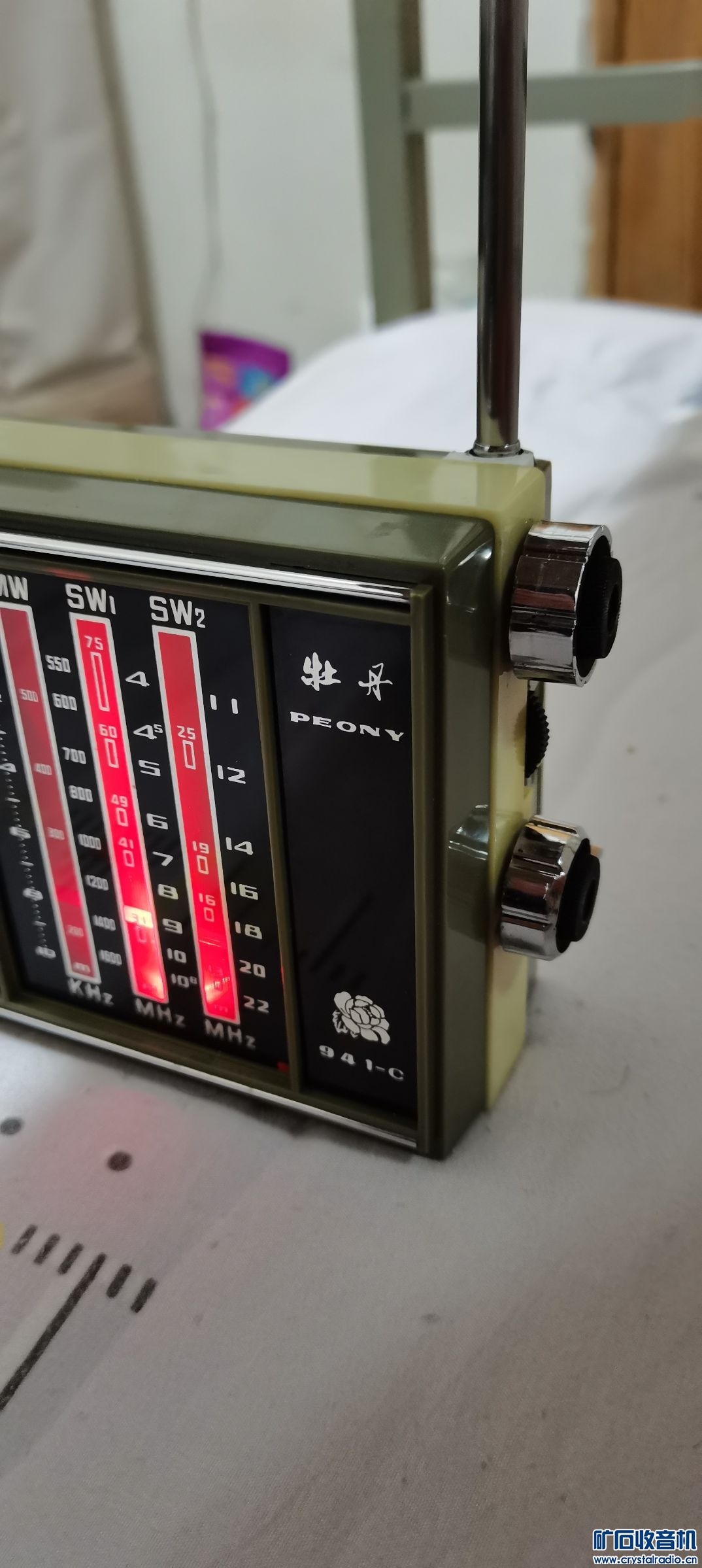

将频率盘增加了照明灯,方便晚上收听。
将拉线盘加固,原来的老化了。
调试由于没有示波器,条件有限,全部都是凭耳朵调整,只能这样。
此次故障造成三个波段完全无声的原因是两个纸介电容短路,两个严重漏电和一个电解电容性能变劣。本人看重的是接收性能,述将全部的电解电容换新,低放耦合电容采用了音频专用的吉尼康电容。那些容量为0.047的纸介电容则全部用独石电容代替。电源滤波电容采用了固态电容。

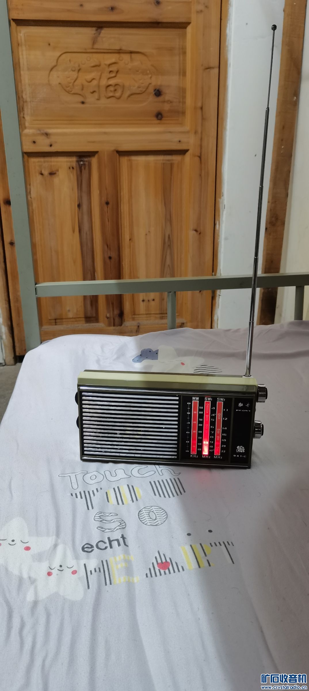

此时,整机得到了完美的修复。零件也是大换血,我今晚和网红神机Sr286做了详细,认真的对比,发现两机的灵敏度难分伯仲。半斤八两。

发表于 2024-11-23 08:38:44 | 显示全部楼层
*维修大捷,恭喜!
*新换的那几个电容(包括电解电容)太刺眼;
*如此玩家,至少配备一台信号发生器,学生信号源也行。

这机器修复得彻底。几十年应该也不会出问题。不过建议那个指示灯用黄色的会更好些吧......

 楼主| 发表于 2024-11-24 15:48:52 来自手机 | 显示全部楼层
光色的灯手头上没有,以后会改进。那个背景塑料板也有点发黄了,我想用白色的香烟的包装金泊纸贴上去。
