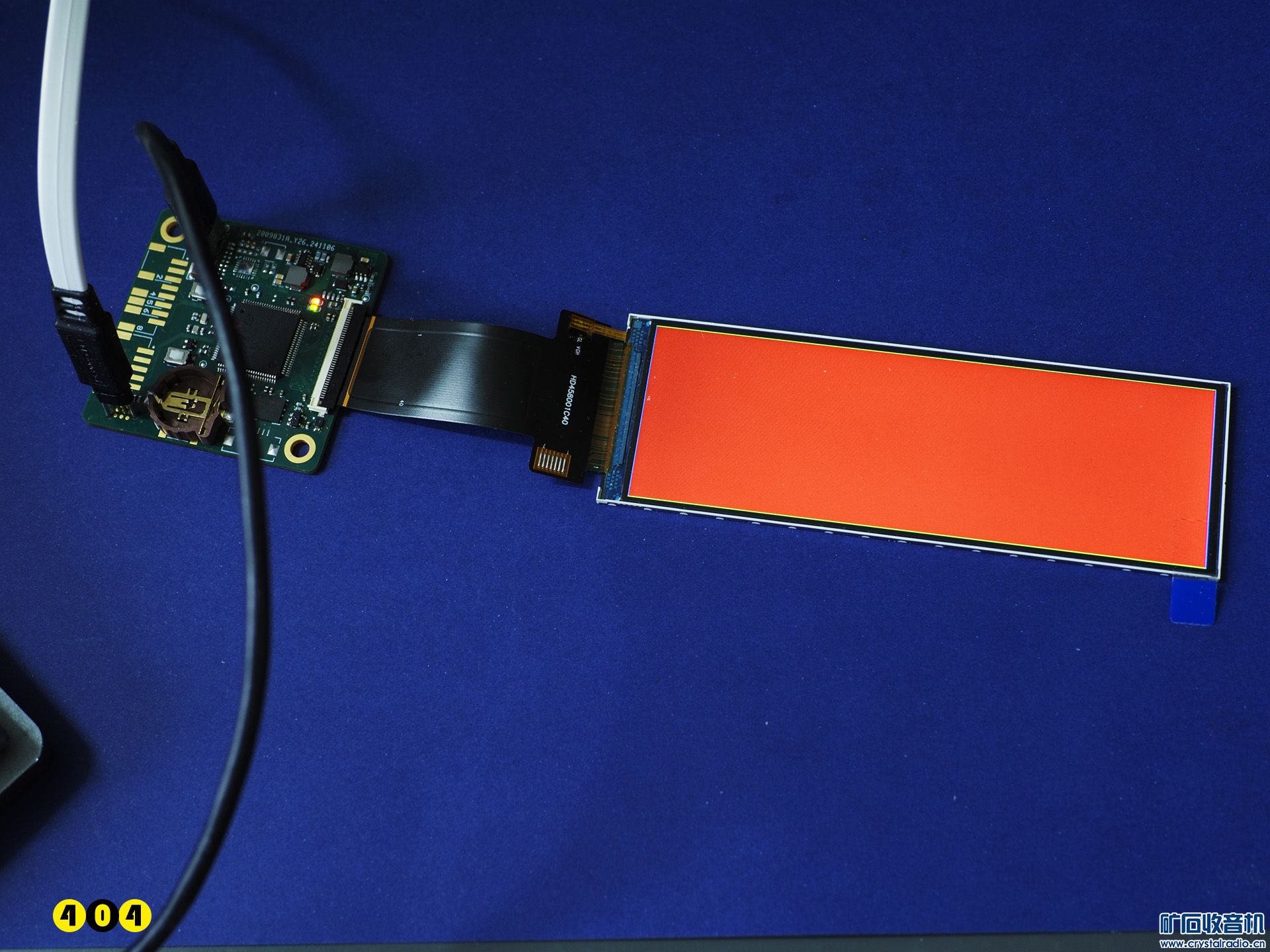

 楼主| 发表于 2024-11-23 04:59:45 | 显示全部楼层
敖了个通宵,
终于点亮了,
坚持不住了,
赶紧睡觉去!

 楼主| 发表于 2024-11-23 17:33:41 | 显示全部楼层
MF35_ 发表于 2024-11-23 13:16
祝贺一下,这么大年纪了还能熬通宵,厉害,我现在稍微熬一下第二天就头疼
俺可以白天补觉啊
之前点不亮主要是两个问题,首先它是个竖屏俺一直把它当作横屏,行列搞反了;其次它每行有 320 个像素,但是时序是 400 个像素,估计是为了得到合适的行频和帧频。

 楼主| 发表于 2024-11-23 18:31:42 | 显示全部楼层
MF35_ 发表于 2024-11-23 17:50
是这样的,扫描线长度一定是大于x轴像素的,同样扫描线数量一定是大于y轴像素的,同步信号前和后各有一个 ...
不是你说的那种大于,它是一定要有 400 个像素,不包括同步和消隐时间。
为了正确显示俺在 STM32 的 LTDC 的图层里面做了相应的设置,这样该图层就直接对应整个屏幕真实的像素区域了。
可以看到截图中窗口水平起始位置是 80,结束位置是 400:
发表于 2024-11-23 23:50:38 | 显示全部楼层
为了正确显示俺在 STM32 的 L ...
确实是好奇怪的屏,第一次见这样的
