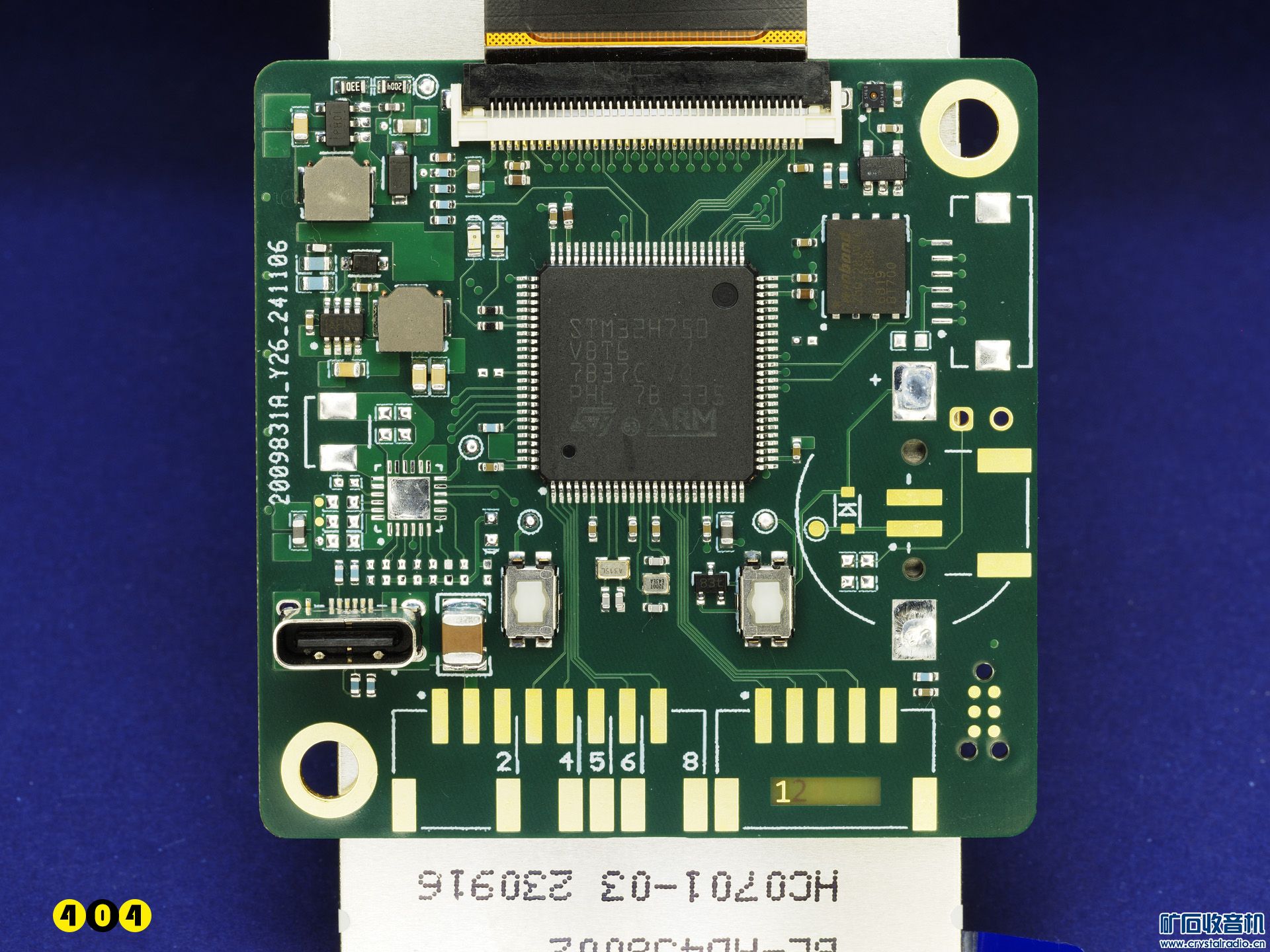

半个月前画好的板子,今天刚刚收到,老规矩还是 50mm X 50mm 的六层板。
连夜贴片上铁板烧,进展还算顺利,blinky 程序跑起来了,液晶屏的背光也亮了。
屏上的芯片是常见的 ST7701S,但是这是俺第一次玩并口屏,没啥经验,明天开始查资料找例程,争取点亮它!

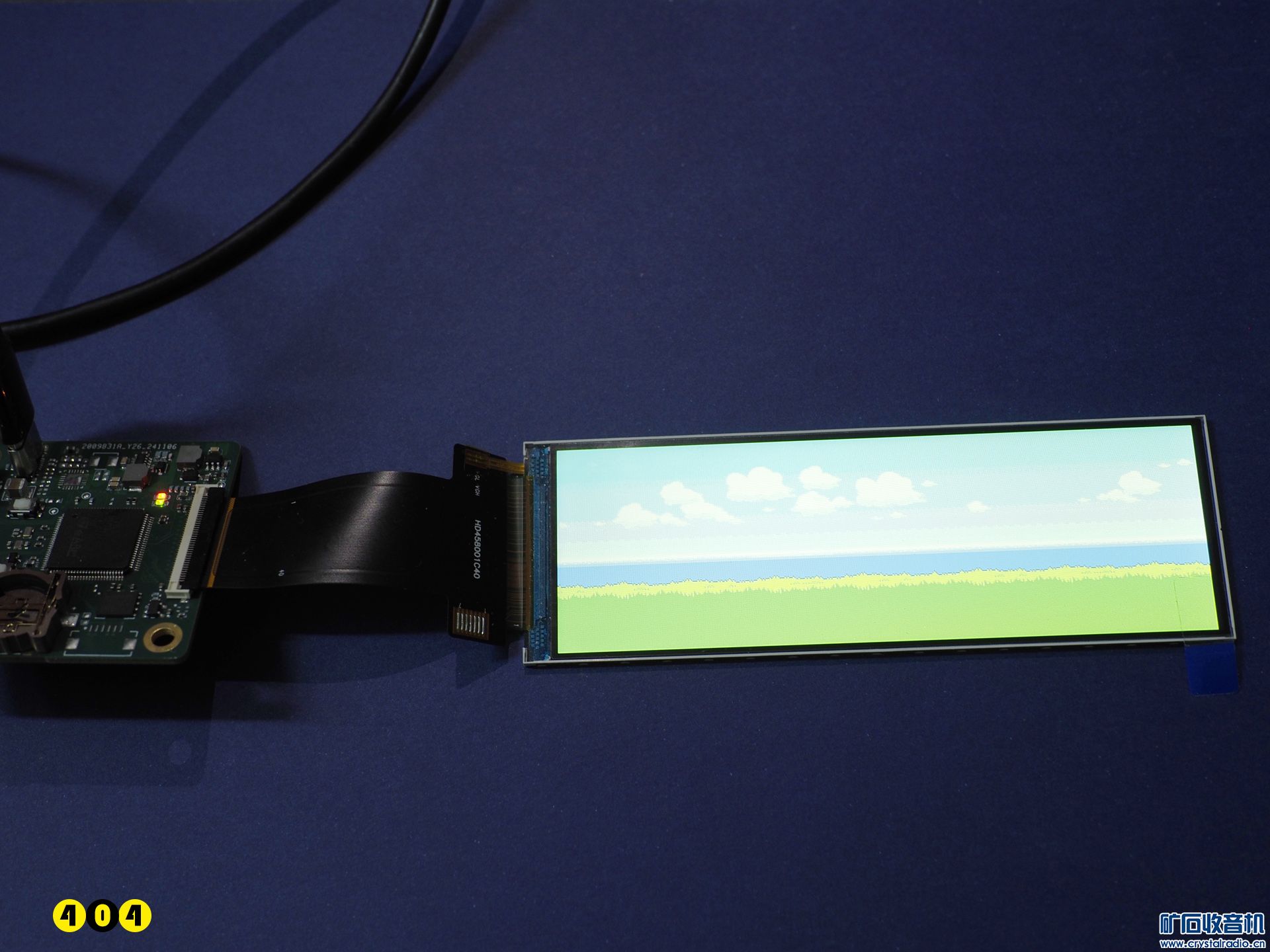

 楼主| 发表于 2024-11-24 00:19:50 | 显示全部楼层
MF35_ 发表于 2024-11-23 23:50
确实是好奇怪的屏,第一次见这样的
俺也是第一次见识这样的屏,它会把每行的前 80 个像素丢掉,从第 81 个像素开始显示。
屏幕点亮之后心情大好,这个小制作基本算是成功一半了,一边看球一边慢慢写代码,悠哉悠哉啊 ~
发表于 2024-11-21 09:24:01 | 显示全部楼层
这个准备做个什么?贴的很漂亮啊
发表于 2024-11-21 09:57:52 | 显示全部楼层
用STM32的LCD控制器推RGB接口TFT,然后向外提供其他接口(比如SPI)?
感觉有点儿麻烦,我早年用CPLD做过TFT驱动器,但受限于CPLD的性能,效果不太满意,后来直接用类似RA8875这种驱动芯片,对外支持8080/6800总线接口和SPI/I2C接口,自带显存,还带一个4x3的键盘扫描接口,就是有点儿贵,我早年买的40一个,现在应该停产了,不过有其他型号代替,价格基本30左右,你可以试试,STM32H750VBT6也要25一片
发表于 2024-11-21 11:38:21 | 显示全部楼层
右上角是个温湿度传感器?
 楼主| 发表于 2024-11-21 16:00:19 | 显示全部楼层
h988 发表于 2024-11-21 09:24
这个准备做个什么?贴的很漂亮啊
本来是打算做爱德万 R6581T 万用表的替换屏的,不过板子上还有空间,俺又加了一些其他的电路上去,一物多用。
年纪大了,贴一张板子累得够呛,还好没出啥问题 ......

 楼主| 发表于 2024-11-21 16:27:05 | 显示全部楼层
MF35_ 发表于 2024-11-21 16:20
原来是做协议转换,那确实通用芯片解决不了,指教不敢当,我也是瞎玩儿 ,早年TFT屏尺寸大点的基本 ...
这次选的是 960x320 的长条屏,匹配万用表 VFD 的,卖家那边有现成的驱动板子,是 HDMI 接口的。
网上用 STM32 驱动这块屏的例程都找不到,不过有一些 ESP32 或者 Arduino 驱动 ST7701S 的,应该可以拿来参考。
