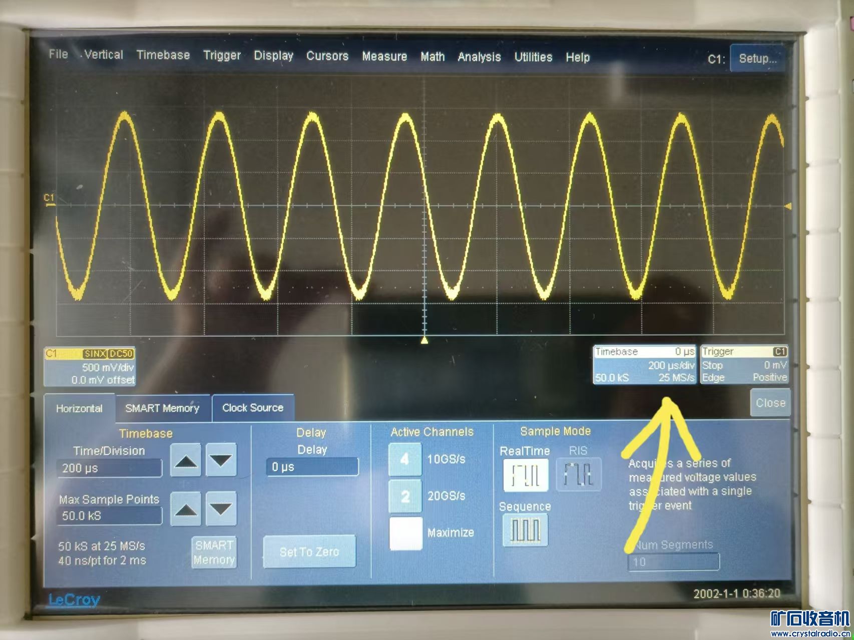

washu 发表于 2024-11-22 09:22
数字示波器一定会存在混叠问题,这是采样定理决定的,不可能不存在。
今天给老古董不定期开机驱潮(这几天阴雨连绵,空气湿度大,担心古董里边的灰吸潮腐蚀电路),顺便拍了个5G示波器以25Msps采2GHz波形的混叠。

发表于 2024-11-22 15:03:14 | 显示全部楼层
量子隧道 发表于 2024-11-22 14:36
今天给老古董不定期开机驱潮(这几天阴雨连绵,空气湿度大,担心古董里边的灰吸潮腐蚀电路),顺便拍了个 ...
折算这俩的时基偏差是不是大约2ppm?
25MSaps直接采26MHz正弦波这种给波形更加直观。数字示波器低采会给人觉得假象,模拟示波器顶多就糊给你看。
发表于 2024-11-22 15:35:56 | 显示全部楼层
25MSa/s 采 2GHZ,这种量级都差几个的才会出现一个“新”的低频波形给你看,一般是接近的话出现的是我前面那种混叠
你这种,一般来说自己买的仪器心里有数,不会用只有几十兆采样率的波波去看吉赫兹信号...当然你说我的波波本来就是 5GHZ、20GSa/s 的,那还是前面说的,数字示波器的使用者会知道这个问题以及如何避免:最简单的,我按下 Auto 按钮嘛
发表于 2024-11-22 18:04:59 | 显示全部楼层
Jambalaya 发表于 2024-11-22 15:03
折算这俩的时基偏差是不是大约2ppm?
25MSaps直接采26MHz正弦波这种给波形更加直观。数字示波器低采会 ...
我是这么想的:
根据波形图数格子,波形的周期(假周期)是256us。(假)频率是3.91kHz。
根据奈奎斯特采样定理和下变频的频谱折叠关系,我暂时假定示波器25Msps是准的,看信号源偏离2GHz有多远。
25M*N+3.91K,找个最接近2G的N。这个N是80。于是信号源频率是25M*80+3.91k=2,000,003,910Hz。所以示波器和信号源的本振误差是1.96ppm。
我用了笨方法,和你估算出来的一致。
