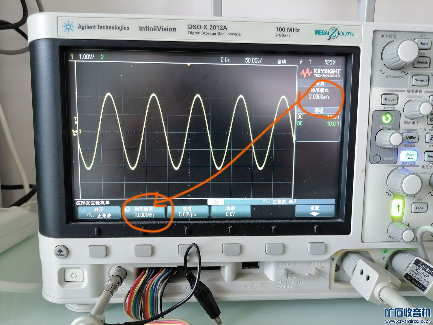

请教大湿,数字示波器的混叠效应会经常遇到吗?现在的数字示波器还存在不存在这个问题?模拟示波器没这个问题。
我的是模拟示波器,数字的见过实物,在某开关电源厂,没摸过,更没用过,对数字的不熟悉,知道有一些新功能,但是不准备买,以后确实需要才会考虑买。

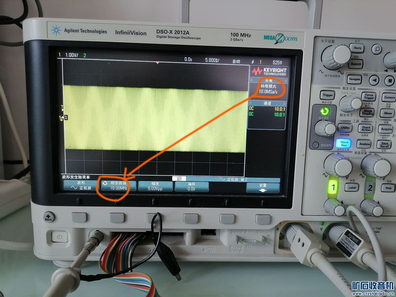

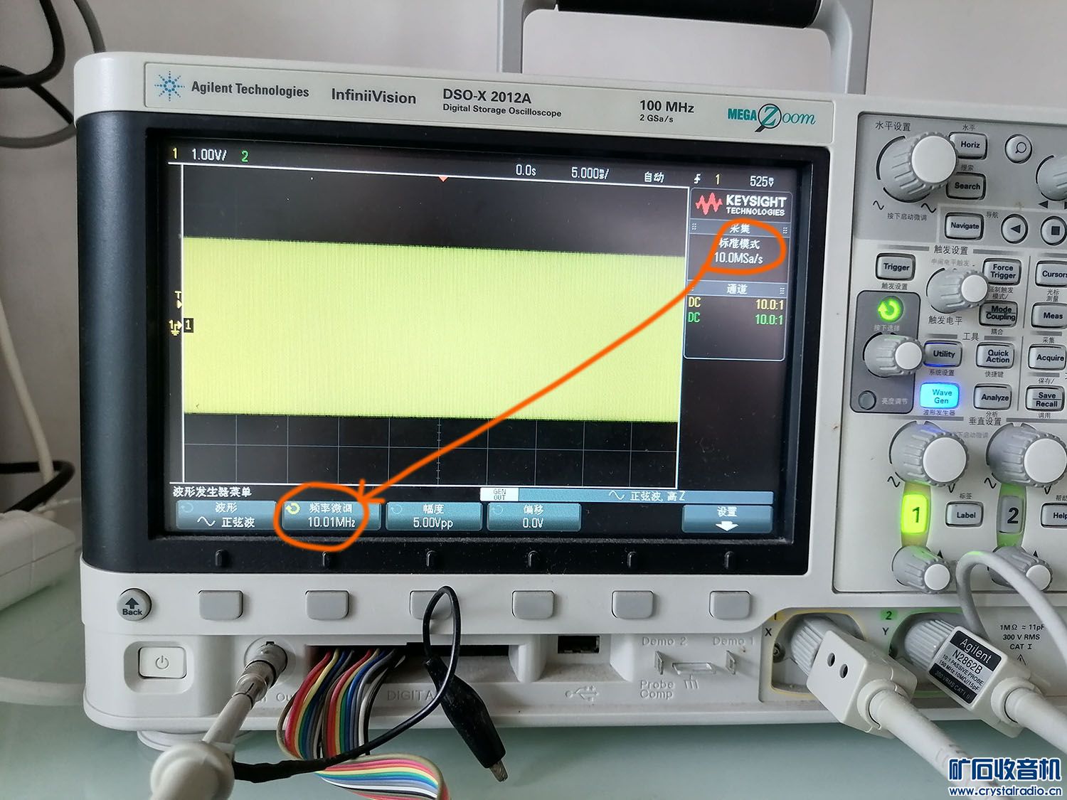

请教大湿,数字示波器的混叠效应会经常遇到吗?现在的数字示波器还存在不存在这个问题?模拟示波器没这个 ...
数字示波器一定会存在混叠问题,这是采样定理决定的,不可能不存在。
但,我都要非常小心把信号频率微调到正好等于采样率,稍微偏一丁点都不会混叠一个低频波形
所以要避免是很容易的,使用者应该具备这种经验,就好像数字万用表的使用者也知道如何用数字万用表区分晶体管的管脚:尽管这个经验在我看来屁用没有
