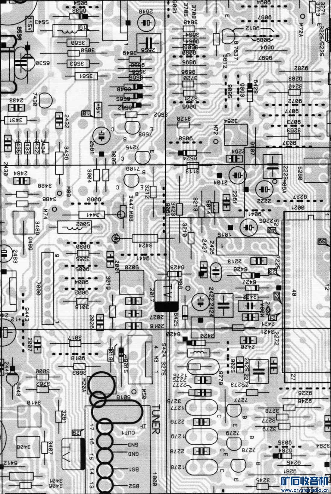

我家的老CRT电视,使用ANUBIS S-BB型机芯。
请问各位大佬图中画白框的这两个旋钮是调节什么的?我调了半天画面没变化啊
高亮黑色旋钮
高亮黑色旋钮
附上主板电路图,元件号是5020和3264,可是我看不懂……
5020和3264
5020和3264

发表于 2024-11-21 09:01:49 | 显示全部楼层
3264应该是调中放AGC的;5020那个是调行相位的。

 楼主| 发表于 2024-11-24 21:21:38 | 显示全部楼层
那么就是一个调声音另一个调画面对吧?能给科普一下行相位是什么概念吗😰
