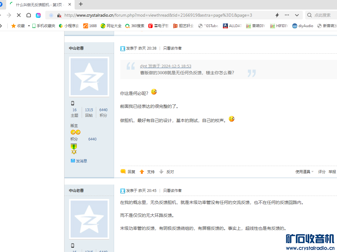

曹版做的300B就是无任何负反馈,楼主你怎么看?
发表于 2024-12-5 20:38:33 | 显示全部楼层
你这是何必呢?
前面我已经表达的很完整的了。
做胆机,最好有自己的设计,基本的测试,自己的校声。
发表于 2024-12-5 20:45:40 | 显示全部楼层
在我的概念里,无负反馈胆机,就是末级功率管没有任何的交流反馈,也不在任何的反馈回路内。
而不是仅仅的无大环路反馈。
末级功率管的反馈,有阴极反馈绕组的,有屏栅反馈的。事实上,超线性也是有反馈的。
发表于 2024-12-5 20:56:19 | 显示全部楼层
而不是仅仅 ...
你的意思 无任何负反馈 是指末级开始无负反馈。那我知道了。不解释一下,我们这些初学者,还以为 你 整机无任何负反馈的。
