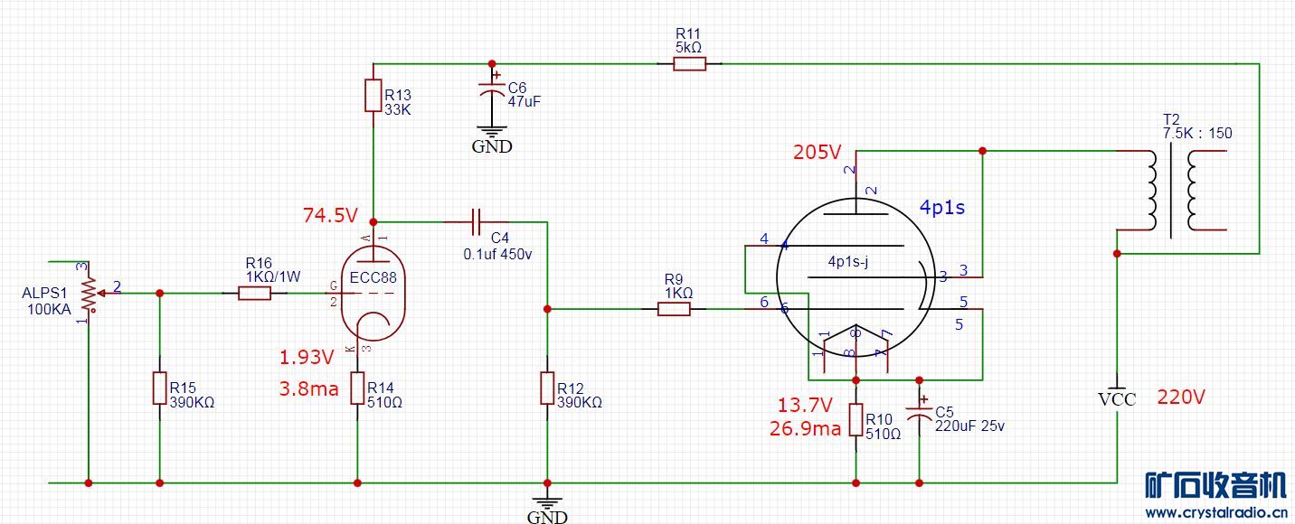

发表于 2024-11-21 11:03:55 来自手机 | 显示全部楼层
我的理解无反馈功放是无大环反馈的口语表达。

diy胆机通俗讲无反馈就是指无环路大反馈,这里无需咬文嚼字,吹毛求疵。知道就好了,勿要显得多专业。放松心态,不就是玩吗!

      在我发的“试装6F2+6N7P无反馈推挽机”中的“无反馈”是最后发帖时加上去的,原用的“开环”和“无大环路反馈”。这样也有问题,用开环吧,可能会说:无反馈就无反馈还搞个开环,另立名称。用无大环路反馈(无外环路)吧,那是不是有短环路,所以改用“无反馈”大家看电路图后应该能理解。
       如果把管子的基本工作条件,把倒相电路的反馈等全部算,这就很难说清楚电路构架了。按目前大家“约定熟成”,就是把功率输出级和放大、推动级间,有电压、电流返回控制的电路称有反馈电路(闭环),反则就称“无反馈”(开环)。为了便于交流,可分为“内反馈和外反馈”加以区别。

发表于 2024-11-21 21:56:51 | 显示全部楼层
麻烦各位老师帮忙看下,我这个算什么反馈
回复 支持 2 反对 0

理论上超线性接法也算是有反馈的
