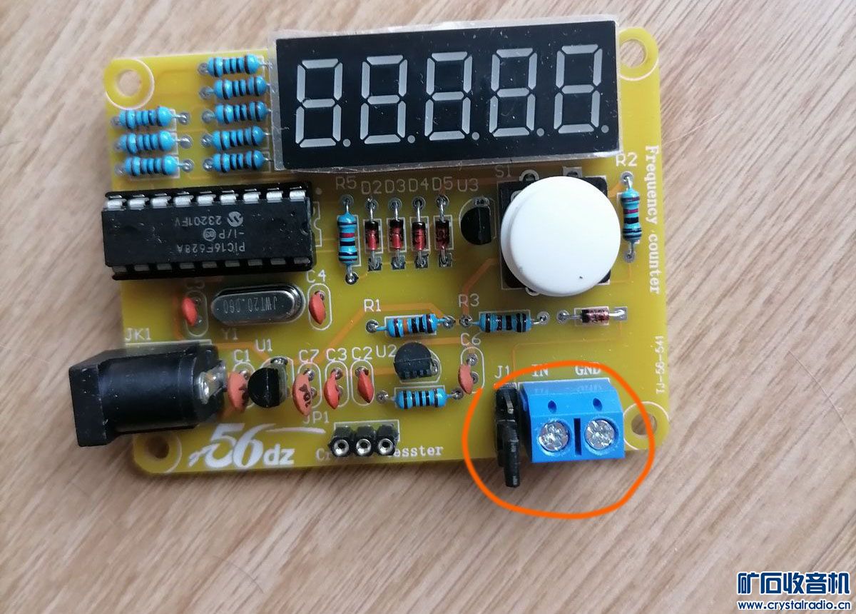

楼主: 7935_张
为什么买的频率计套件不好用

能测晶振就不错了!前些日子我买了好几次(分三次、供买了四套)类似的频率计套件(是那种老版的)、单片机内部全部没有程序!买的时候我就投了保险、全部退货了。
这款频率计其实也不好用,输入端需要加高放,否则灵敏度太低。

虽然不太明白楼主这玩意,但表面上看,是不是测量晶振时跳线接到某个位置比如图中的位置然后插上晶振;测量外部信号时跳线插到另一个位置然后外部信号从这里输入?

楼主买的那款,我也买了装好后不能用,申述后x宝直接给我退钱了。另外那一款老版的我买了三个,装好后都没有程序,都退了。

焊好后也能退货吗?我就没遇上这样好的卖家。
我前期买的套件都没焊、用我原有的板子直接插单片机芯片,根本就没有显示、连续买了3家都是如此。
在此也奉劝坛友:类似的所谓50MHz频率计千万不要买了!我十年前买的这种套件都没问题,但是现如今某些不法商家使用根本没有写入程序的芯片作套件出售,真是丧尽天良。
我觉得有可能是原始开发厂家不在了,程序自然也找不到了。某些黑心商家仍然想继续牟利,只能拿没有烧录程序的单片机装入套件包......

你要说出测多高的频率,有多高的电平,大家好给你出主意
发表于 2024-11-20 07:27:03 | 显示全部楼层
这个很好用,但你不要从J1这里输入,看J1的R3和二极管1N4148,把它们撬下来,用0.01U(103)的电容,最好是瓷介或独石电容,代替1N4148,改接后灵敏度还不错。
发表于 2024-11-20 07:30:44 | 显示全部楼层
这就是电路图,把D1换成电容,把R3不要,测收音机本振频率杠杠的。

推荐加装这个前置放大电路,效果非常好!场效应管高阻抗输入,再经过一级三极管放大,然后施密特触发器整形,使电路的灵敏度和抗干扰能力都非常好。制作调试时把三极管的的下偏置电阻RA5改成微调电阻,然后输入端注入一个小幅度的正弦波信号(用电子钟的32768晶振信号),调整微调电位器,用示波器观察施密特触发器的6脚输出端,尽量把波形调整为方波即可。
发表于 2024-11-27 17:44:45 | 显示全部楼层
cuijl1881840 发表于 2024-11-27 17:43
推荐加装这个前置放大电路,效果非常好!场效应管高阻抗输入,再经过一级三极管放大,然后施密特触发器整 ...
场效应管最好用2SK241R,这个型号不难买,三极管用普通的9018就可以,应付50MHZ的频率绰绰有余
