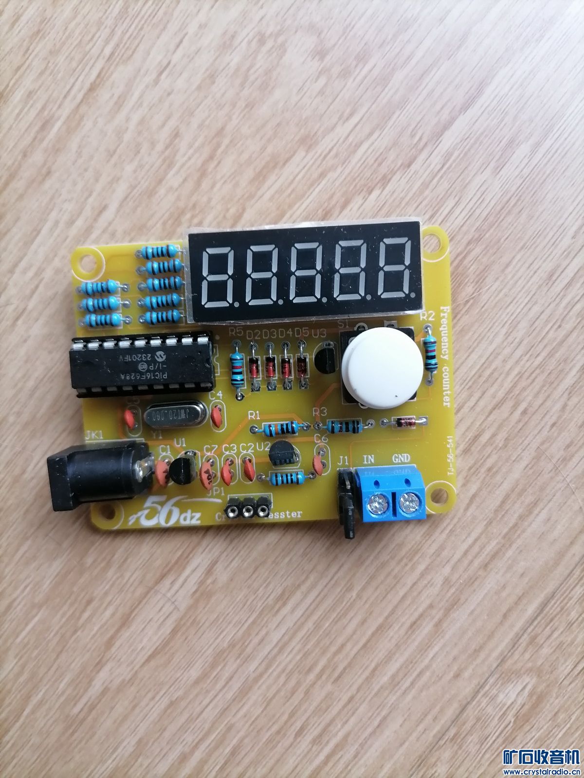

发表于 2024-11-19 14:24:58 | 显示全部楼层 |阅读模式
最近仿制本论坛网友的MC1648信号发生器,为了显示频率,网购了频率计套件,可是装好以后只能测晶振,不能测频率,加装放大线路也不好使。询问网店客服,被告知说只能测晶振。把我气疯了,明明说明上写的可测频率,而且有频率测试端口,怎么就不好使呢?请哪位之情的网友解释一下。 IMG_20241119_134534.jpg

输入灵敏度不够吧?
这个套件,如果输入放大和整形电路做的很简陋的话,会导致频率计的输入灵敏度很低,需要幅度很大的信号才能正常显示。

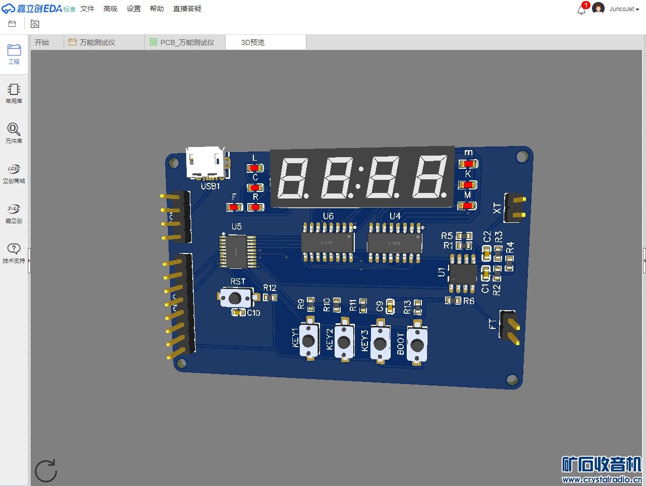

我买过好几种频率计,你这种套件我也买过,最便宜,但输入灵敏度太低了,而且对波形有要求,方波正弦波还行(最好是方波),三角波梯形波等就很不准确,稳定性和精度也很一般,收音机本振(200mVrms左右)是无法驱动的,有源晶振(1Vrms以上)可以驱动。然后是8位的频率计(图1、图2),这两种稳定性和精度比你的那种要好一些(在100Hz级别),灵敏度优于200mVrms,收音机本振可以驱动。图3那种是我买过最满意的,恒温晶振稳定性不用说,精度优于1Hz,实测灵敏度优于50mVrms(标称优于25mVrms)。建议楼主一次到位,买图3那种,不然还会折腾,测出的频率仍然会怀疑是否准确。另外楼主那种频率计单纯的加放大器没用,输入信号幅度不一样,宽带放大器很容易变成谐波放大器,我也试过放大器加施密特触发器,效果也不理想,再说这种低精度的频率计是否值得这么折腾。

发表于 2024-11-19 15:55:23 | 显示全部楼层
能测晶振就可以测频率,测晶振的原理就是有个三极管与晶振组成了一个振荡器,输出晶振的固有频率由单片机检测后显示,实际也是测的频率,所以只要提供足够的信号电平,这个频率计是可以工作的。
发表于 2024-11-19 16:50:36 | 显示全部楼层
测晶振频率不也是测频率吗?
你要测的目标频率是什么,有多大的输出幅值,有多宽的频率范围,可以接什么负载 ,简单的一个“测频率”太宽泛了。
