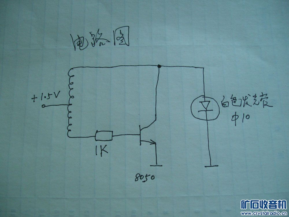

楼主: 气冷机
1.5V点亮LED

发表于 2011-10-3 14:12:08 | 显示全部楼层
回复 7# 气冷机
    电路频率很高,LED闪烁肉眼根本无法分辨。
试试就明白了。

发表于 2011-10-3 17:07:20 | 显示全部楼层
我这里有一个更简单的图纸
发表于 2011-10-3 17:21:55 | 显示全部楼层
bobjams 是高手,LED本来就是个二极管,电路频率很高,LED闪烁肉眼根本无法分辨;因此1N4007和47μF可同时去掉

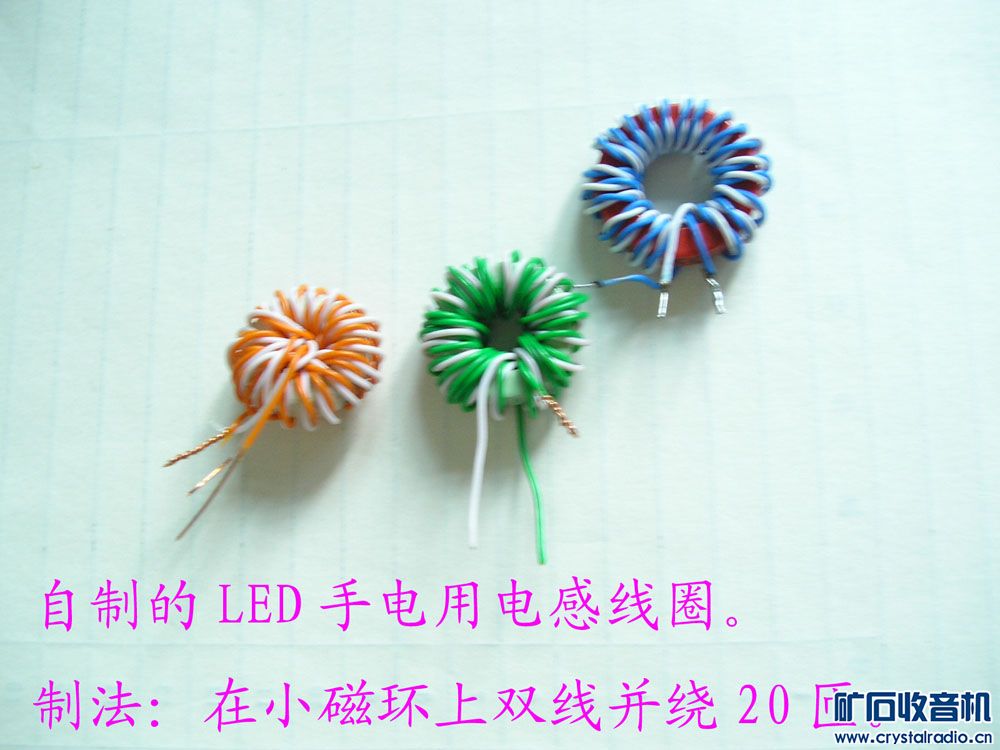

发表于 2011-10-4 16:07:18 | 显示全部楼层
哥们去手电坛看看  ~0.3V就可以了  只需8050一个  磁环一枚  电阻一只就OK了  我都做好几个了
