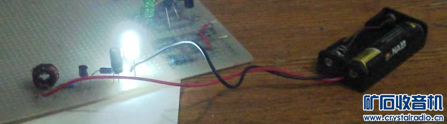

哈哈哈哈,我终于做出直流升压电路了,1.5伏点LED从此不再稀奇。嘿嘿嘿嘿
电池盒的另一边我用了根电线连接
电池盒的另一边我用了根电线连接

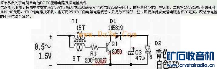

电路图呢???

电路图还可以再简化,二极管和电容都可以不要

没有看到电路图啊,发上来让大家学习一下吧!

 楼主| 发表于 2011-10-3 11:12:06 | 显示全部楼层
回复 4# hxz102
    刚发上,在五楼,电路是我在网上找到的
 楼主| 发表于 2011-10-3 11:13:13 | 显示全部楼层
回复 3# bobjams
    二极管不要我可以想明白,但是这个电容不要就想不明白,你能给解释一下吗?

用4007效率不高,4148比他强点,最近要做个小手电用到这个电路了

回复 5# 气冷机
      谢谢,看到图了。线圈数据具体点更好。

回复  气冷机
      谢谢,看到图了。线圈数据具体点更好。
hxz102 发表于 2011-10-3 11:21
我指的是磁芯数据和线径。

回复 8# 苹果
    1n4148好在哪里?好像原来的图上用的是1n4001,我也是为做小手电做准备,做个太阳能充电的,呵呵

回复 11# 老国哥
    对,就是这个图,有说明太好了,

回复 10# hxz102
    我也不知道磁环和线径,我找了个节能灯的磁环,用的是0.3的漆包线,我也想问同样的问题,希望论坛里的高人给解答
