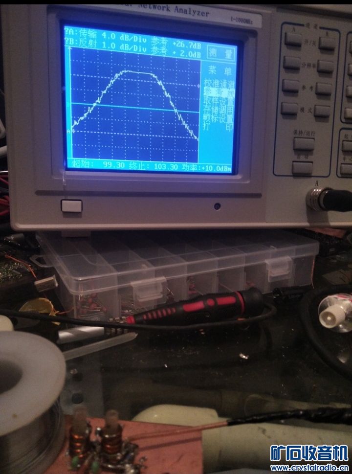

 楼主| 发表于 2024-11-28 16:41:44 | 显示全部楼层
前段时间,没顾得上继续折腾,
今天继续,听争了各位老师的意见,尤其是Starix老师的建议。
测试了双调谐回路的效果,
这次线圈用直径1.5毫米左右的漆包线来绕制,这样线圈的刚性好一些,而且越粗的线应该绕出来的Q值越高,
输入和输出,在线圈的0.2圈处,而不在之前的1圈处。这样扫频仪的输入输出电阻,对回路的Q值影响减小。
扫频仪的起始频率,设在99.3mHZ,终止频率设在103.3MHZ,带宽4mhZ。
回路调好后,带宽大约2mhz多一点点。,明显比之前的曲线好看多了。
发表于 2024-11-28 17:10:45 | 显示全部楼层
镀银空心线圈,沉金PCB电感。
 楼主| 发表于 2024-11-28 17:15:03 | 显示全部楼层
zxyxsh 发表于 2024-11-28 17:10
镀银空心线圈,沉金PCB电感。
那太“奢侈”了,不具备那个条件,只能用手头易得的材料。
发表于 2024-11-28 17:28:19 | 显示全部楼层
镀银空心线圈,沉金PCB电感。
沉金在外表面,参考层在内部,趋肤效应一出来还有用吗。。。
发表于 2024-11-28 20:00:09 来自手机 | 显示全部楼层
66718 发表于 2024-11-28 16:41
前段时间,没顾得上继续折腾,
测试了双调谐 ...
KG110、KG105、TKR820等UV段中继台接收机前端都是2+2或2+3布局,两个或三个线圈一个屏蔽罩,选择性可以做的很不错。
我也基于参考上述中继台接收机前端设计了一种高选择性FM带通滤波器,理论上算着挺不错,只是还没腾出手实际做验证
