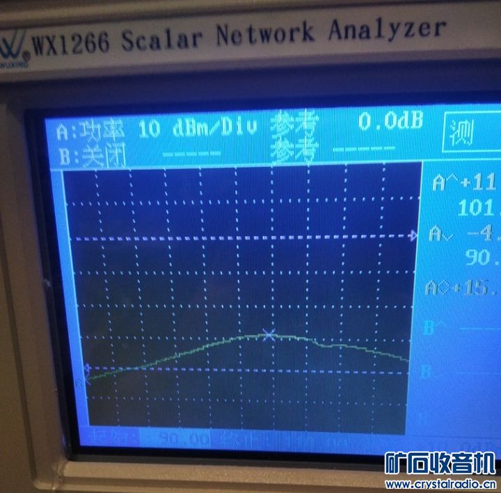

     如图,扫了一下通频曲线,扫频带宽从80-200mhz时,曲线看着还是那么回事
    但是把扫频宽度缩小到95-115MhZ时,才发现此时的曲线惨不忍睹。
      我原本预想的理想的通频带宽是101.3±0.5MHZ,现实却是我想多了,3dB带宽几乎要到整个FM波段了。
我知道我预想的带宽用LC谐振回路来做,是不现实的。
   就想请教各位老师,有什么办法或者经验来尽量提高选频效果和矩形系数。当然±0.5MHZ的带宽我是不敢想了。

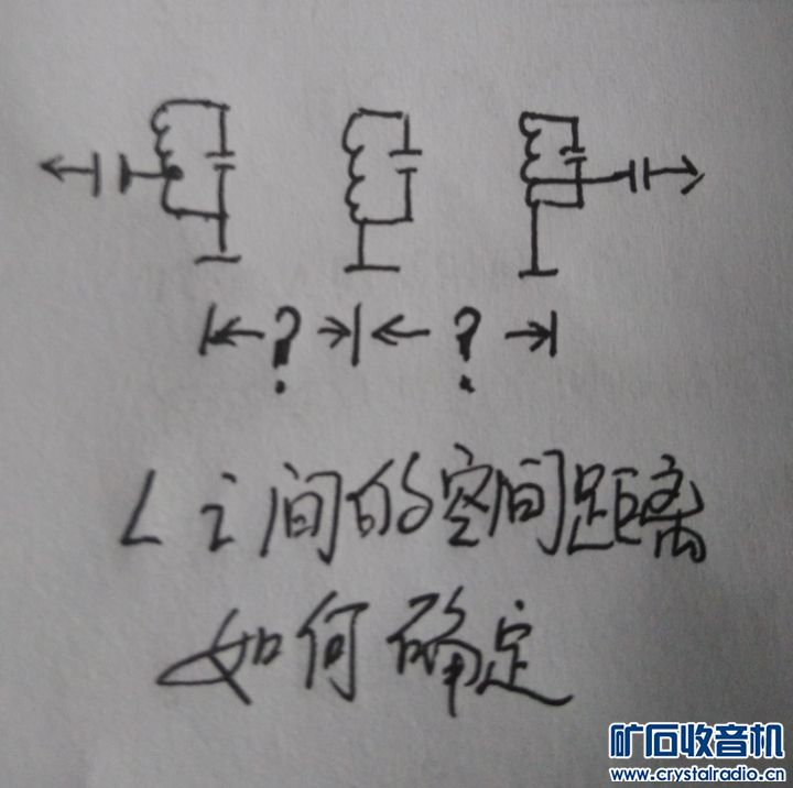

这个各回路之间的摆放的空间距离,如果确定最佳?
望擅长这方面的大师,不吝赐教。

阻抗接入点不对,3db带宽很宽是正常的,LC想做到1M是不容易,可以按照2M计算采取多级耦合缩小带宽

3dB帶寬全頻段是在輸入回路阻抗為50/75歐姆的情況下實現的,此時的調諧Q值為4.7,您的電路就是不加思考抄的作業。要想3dB帶寬1MHz,調諧Q值必須達到101.3,FM的情況下單回路就別指望了。

那就2+2布局输入2级LC,输出两级LC,1T抽头低阻输入输出,这样试试会比较好

50Ω输入阻抗,对地1圈抽头,匝比4:1,折算到回路两端才800Ω,的确会严重压低Q值,
所以要多回路是一个解决问题的方法,
顶楼我也提出了问题,多回路在这种频率下,常规的容耦合,电感耦合已不合适,采用空间互感耦合,那么回路间的最佳放置距离,如何计算确定,还请各位有经验的老师,解答一下。

是准备这样做,但是两个回路之间的耦合,也是个问题,看来只有通过实验法来确定了。
