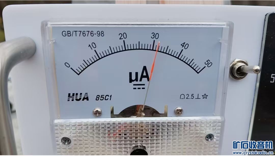

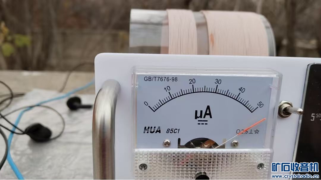

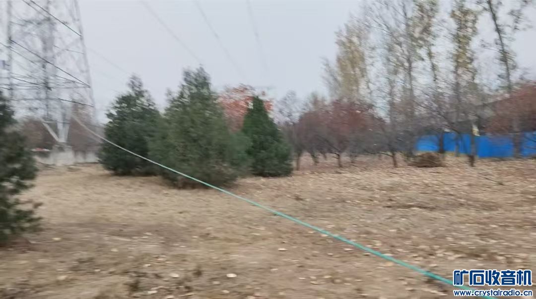

经多次野外实验双回路矿机BAT43倍压检波。使用50米倒L型线天线,地点北京郊区距离北京中波491发射台35公里左右距离北京酒仙桥的北京电台中波发射台30公里左右接收实验。水平架设828千赫北京新闻广播可以到150ua的电流,当天线末端降低到地面天线成斜拉方式时电流瞬间增加到300到360ua。所以中波天线测试结果为水平架设不如斜拉架设斜拉架设不如垂直架设。这一点也是符合天线规律的。中波发射台本来就是垂直极化发射所以线接收天线也应该垂直架设才能感应最大信号电平。水平假设只是有的爱好者确实没有垂直架设的条件谁也不可能架设一条50米高的铁塔作为中波接收之用,所以只得水平架设或缩短线长。
5

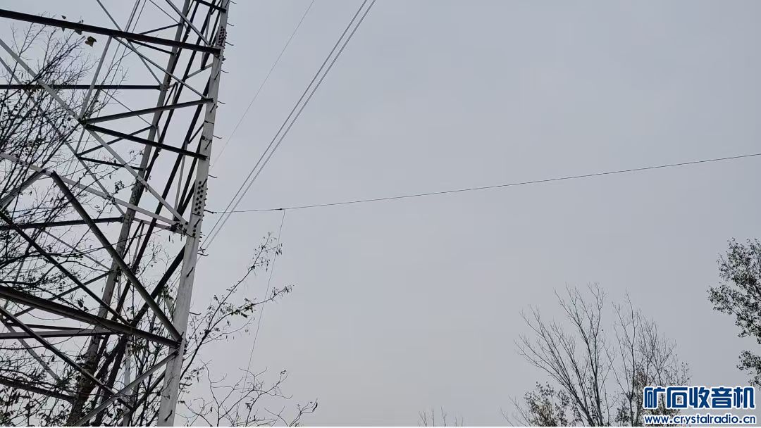

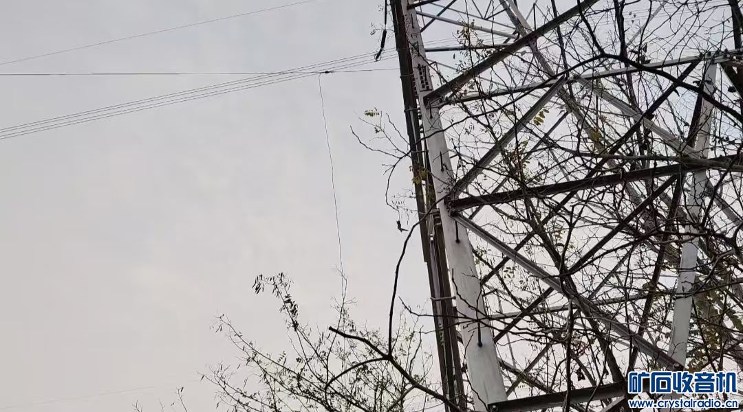

 楼主| 发表于 2024-11-14 15:34:27 | 显示全部楼层
一端只能借助高压电线塔塔架了,距离地面十米左右

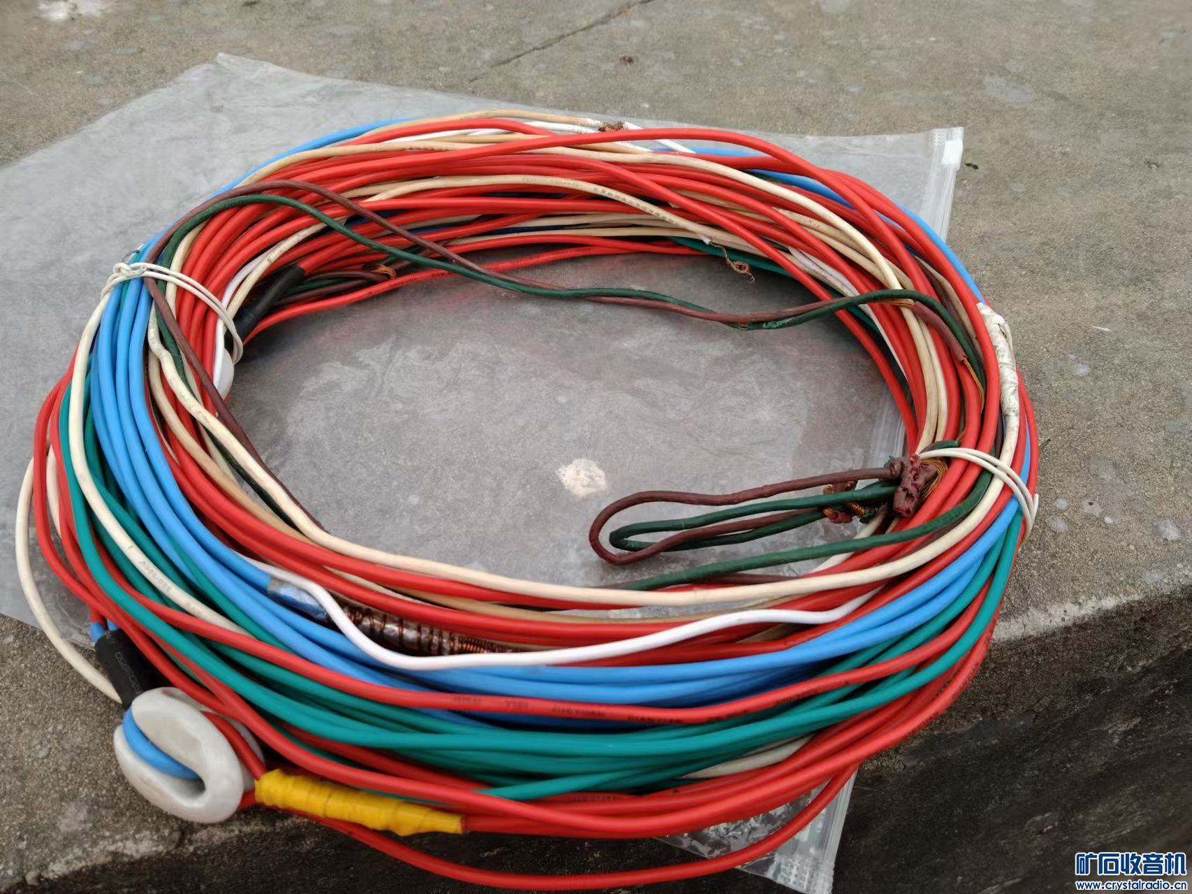

说实话其实线太细也影响天线效率太粗右沉。主要太细由于天线有集肤效应怕影响Q值。所以2.5平方好点
