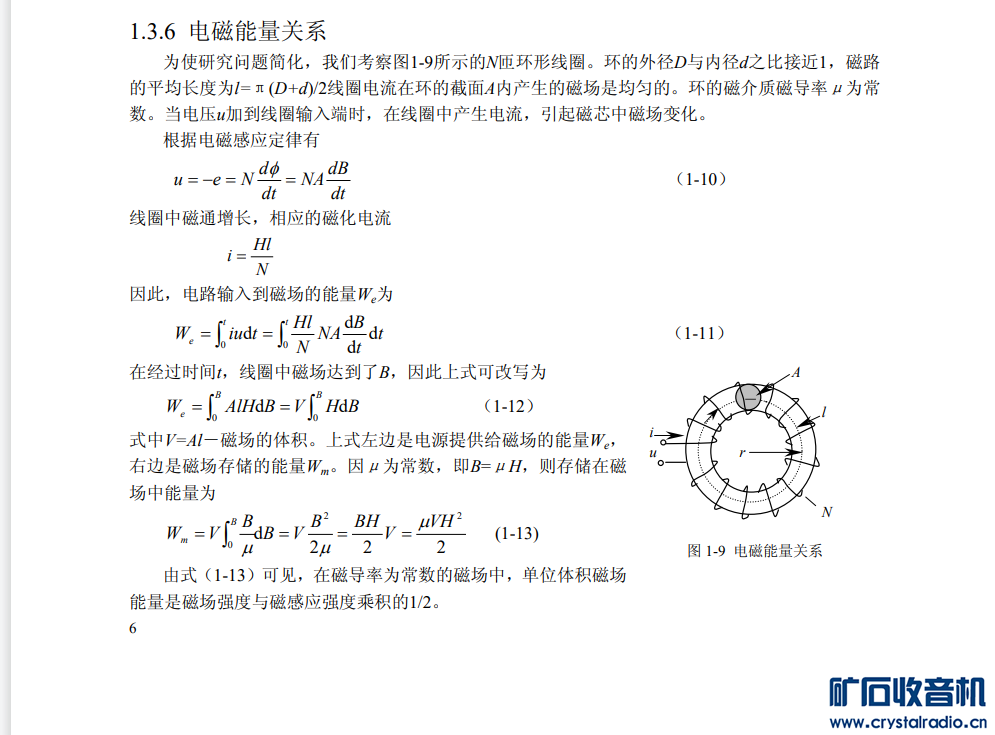

发表于 2024-11-16 14:50:49 | 显示全部楼层
发表于 2024-11-16 16:31:55 | 显示全部楼层
表面看,楼上坛友所引述的公式,相同的线圈匝数和工作电流下,相同磁导率的磁芯截面越大、磁路越短,储存的能量就越大,但另一个角度看,磁路过短后,能绕下的匝数和线径总面积都有限,空间约束了载流能力,电流受约束后,因此注定了一定尺寸的磁芯,只能提供一定值范围内的能量储存空间,并不能因多了个气隙就什么拓展成无穷大磁通及能量的储存空间
发表于 2024-11-16 17:42:43 | 显示全部楼层
NewChina牛中国 发表于 2024-11-16 16:31
表面看,楼上坛友所引述的公式,相同的线圈匝数和工作电流下,相同磁导率的磁芯截面越大、磁路越短,储存的 ...
一般磁芯的磁导率是空气的2000倍以上,面积相等的前提下,一段1mm的气隙=2000mm的磁芯的磁阻。在一般的带气隙磁芯电感,气隙和磁体的长度比很少有这样的比例,就可以大致的认为电感量取决于气隙,所以能量就存在气隙里。用电阻的概念,就是谁电阻大,谁的能量就吃得多。
发表于 2024-11-16 21:27:17 | 显示全部楼层
st.you 发表于 2024-11-16 17:42
一般磁芯的磁导率是空气的2000倍以上,面积相等的前提下,一段1mm的气隙=2000mm的磁芯的磁阻。在一般的 ...
水库大坝,储存的能量在水里,水在坝体之外的水库里,并没存在钢筋混凝土里
气隙的是个坝,它把线圈感应出来的磁力线约束在磁芯内
