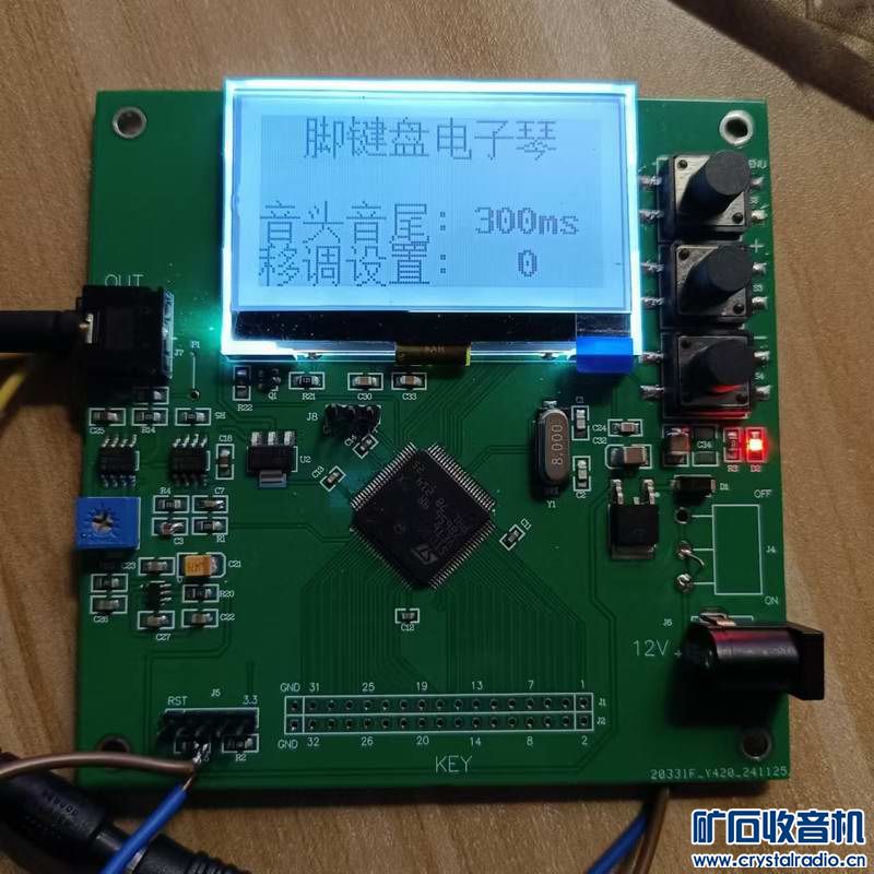

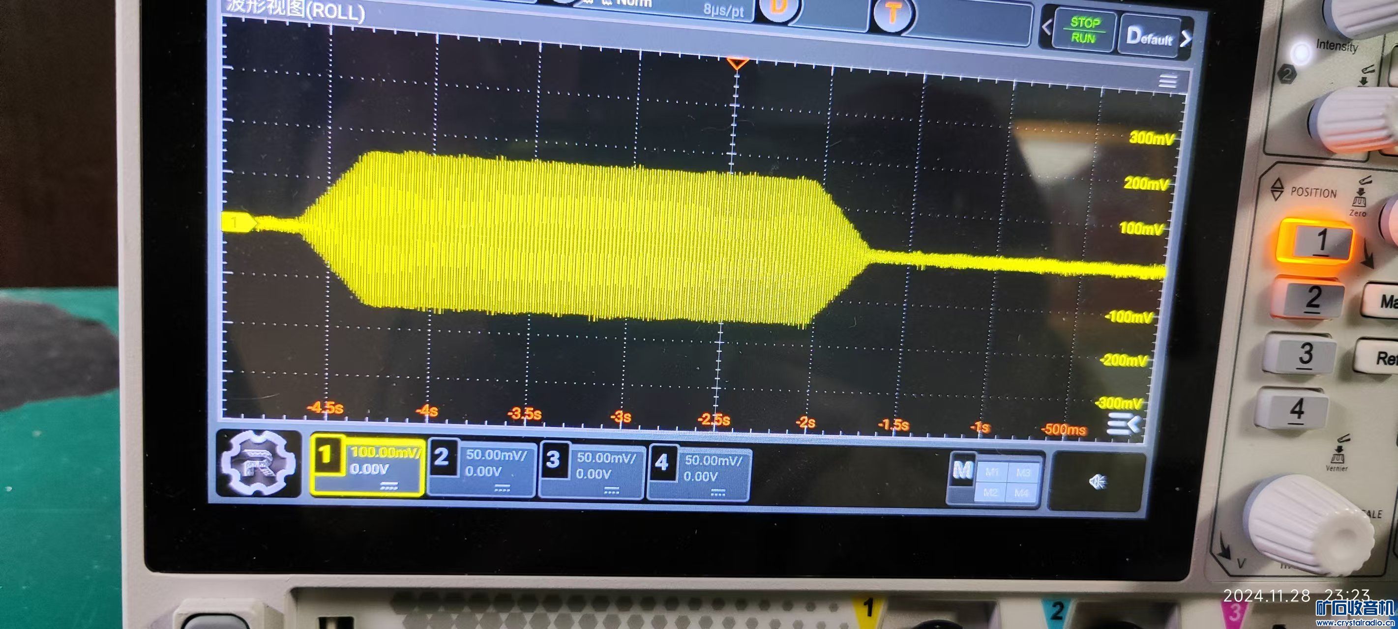

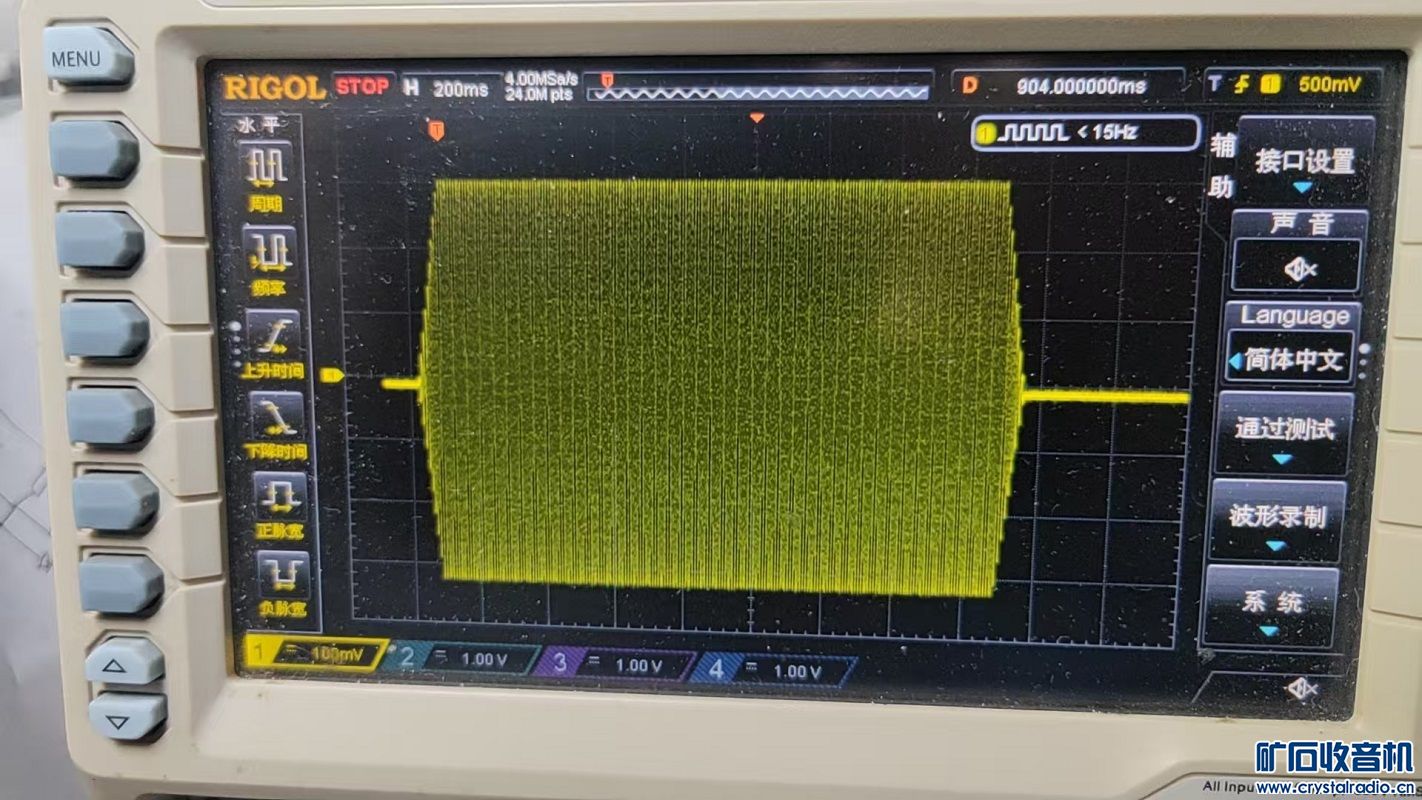

发表于 2024-11-29 13:15:18 | 显示全部楼层
目前32G474的板子已经调出来基本功能了。昨晚先写了一个按键按下和释放时候的幅度斜坡变化。32G474的浮点性能真好。
斜坡变化
斜坡变化

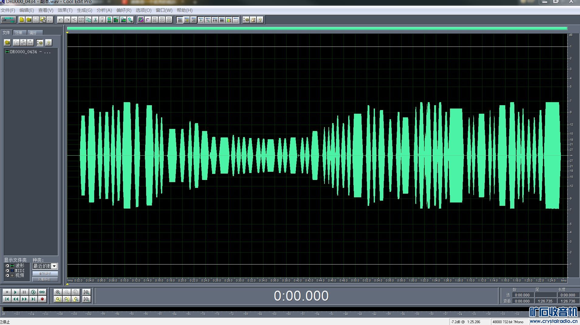

发表于 2024-11-30 22:14:35 | 显示全部楼层
32个键都可以工作了。几个键同时按下的效果已经做出来了。录了一个效果。大家可以听听。
录音 (5).zip
341.97 KB, 下载次数: 16

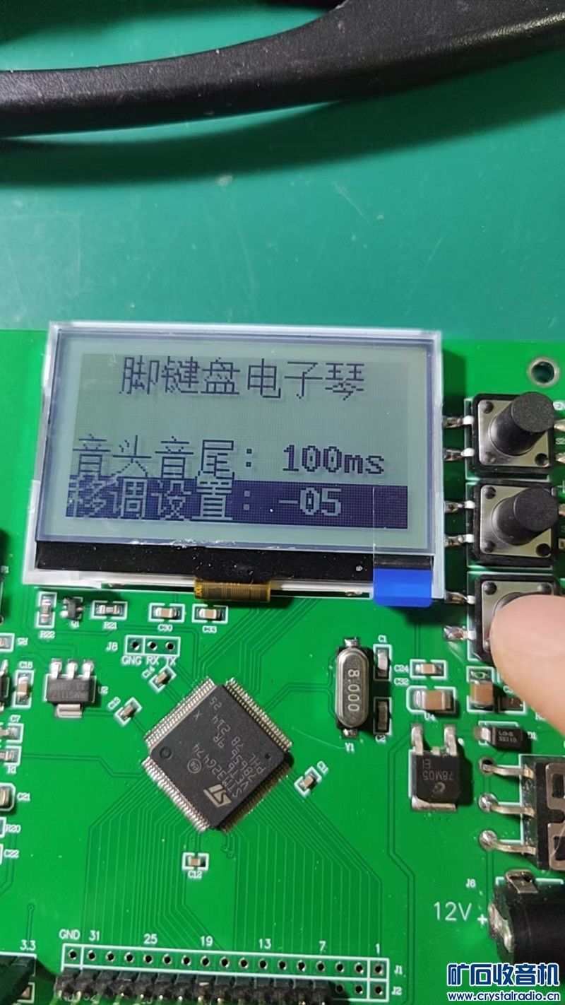

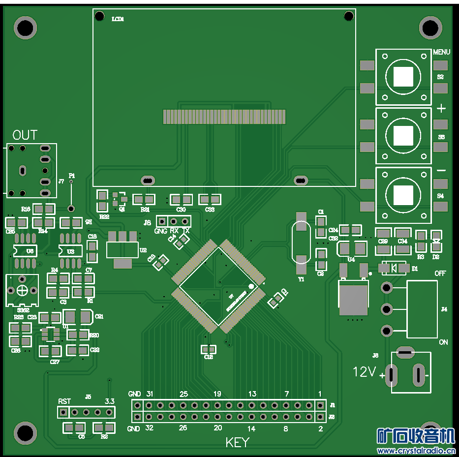

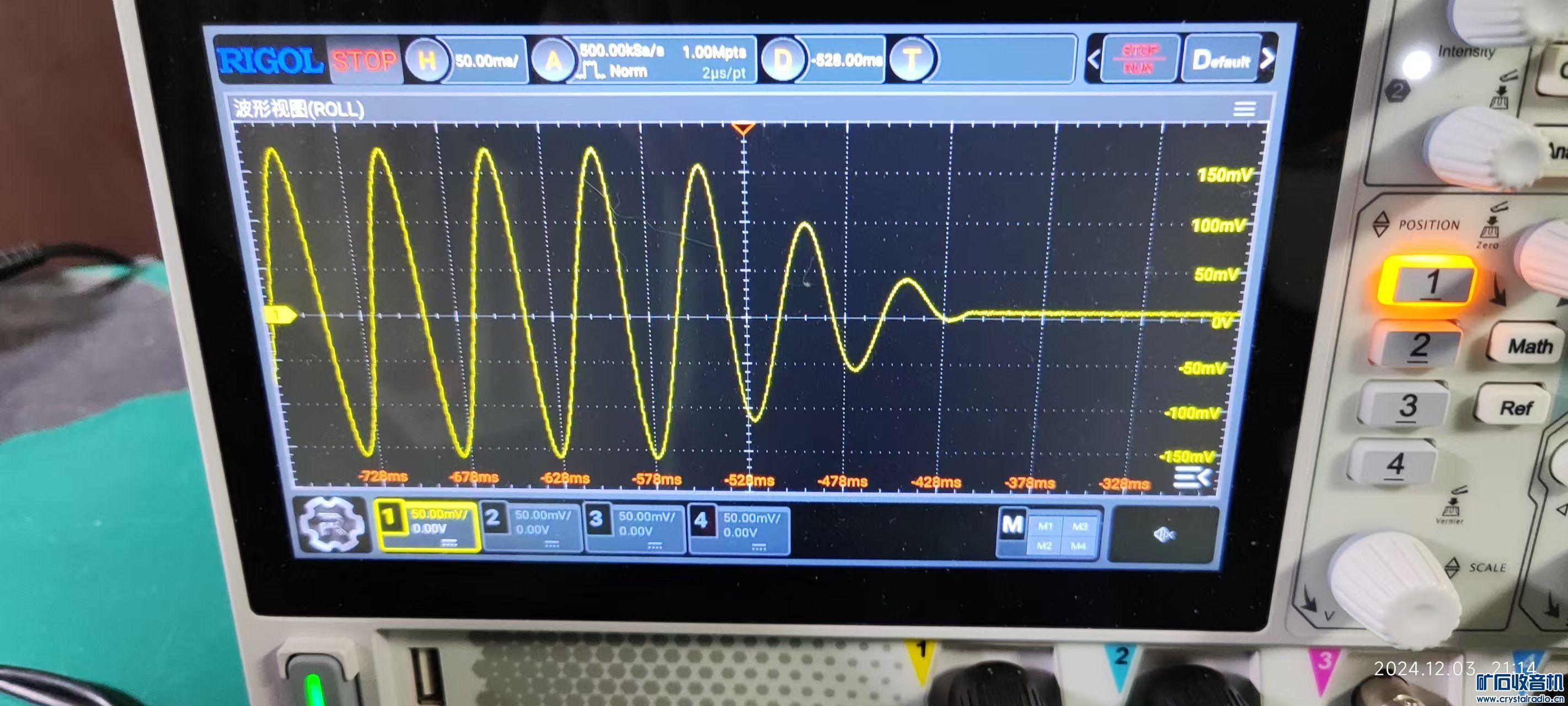

发表于 2024-12-14 11:27:58 | 显示全部楼层
板子已经给贴主发出去了。期待测试反馈。给大家上点图看看。
波形细节
波形细节

 楼主| 发表于 2024-12-20 00:13:14 | 显示全部楼层
scu319hy 发表于 2024-11-24 21:48
这是一个MIDI播放器,我把SYXG50的VSTi插件打包在里面了,你可以自己下回来玩
https://ed-x.cn/versions ...
您这个音频是怎么发的?我想把MP3音频发上来,应该怎么操作?谢谢!
 楼主| 发表于 2024-12-20 11:37:57 | 显示全部楼层
非常感谢您的大力支持,帮助开发完成了脚键盘电子琴的音源电路板和软件工作!
效率非常高,并且前面提到全部功能都非常完美的实现了。非常满意!您辛苦了!
