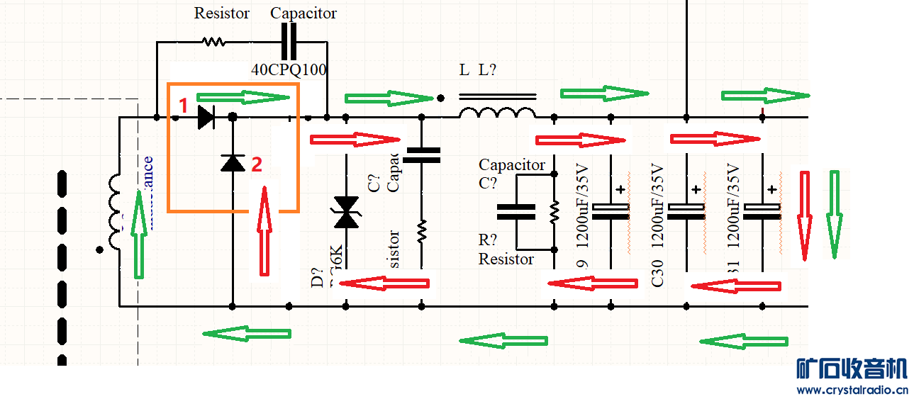

  这是大功率开关电源上的应用吧?
是大功率的,所以2个并联。

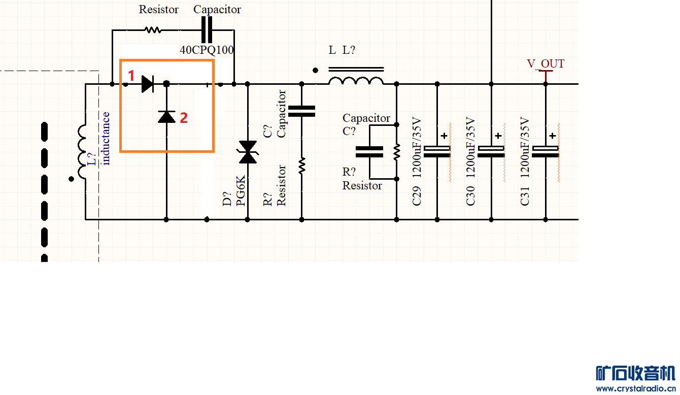

下图,删掉一个并联上去的二极管,只保留一个,方便看图。用的也是共阴极的二极管。框起来的就是那个共阴极二极管,其中2个二极管1和2,在电路中起到的作用不一样
 楼主| 发表于 2024-11-14 18:07:49 | 显示全部楼层
luosifu 发表于 2024-11-14 17:42
是大功率的,所以2个并联。
下图,删掉一个并联上去的二极管,只保留一个,方便看图。用的也是共阴极的 ...
谢谢指导!
  还想了解一下二极管2的作用是什么?
发表于 2024-11-14 18:24:08 | 显示全部楼层
苏南小衢 发表于 2024-11-14 18:07
谢谢指导!
  还想了解一下二极管2的作用是什么?
续流二极管,电感电流的通路。
发表于 2024-11-14 18:41:50 | 显示全部楼层
谢谢指导!
  还想了解一下二极管2的作用是什么?
开关电源磁心变压器次级输出不是正弦波,并且没有电流的时间可能比较长,这个不用于50HZ工频变压器。D2是给后面的滤波电感续流用的,当变压器次级没有电流时,D2,电感,电容和后面的用电负载构成一个回路
发表于 2024-11-14 18:58:22 | 显示全部楼层
是大功率的,所以2个并联。
D2和上面的RC构成尖峰吸收电路吗?

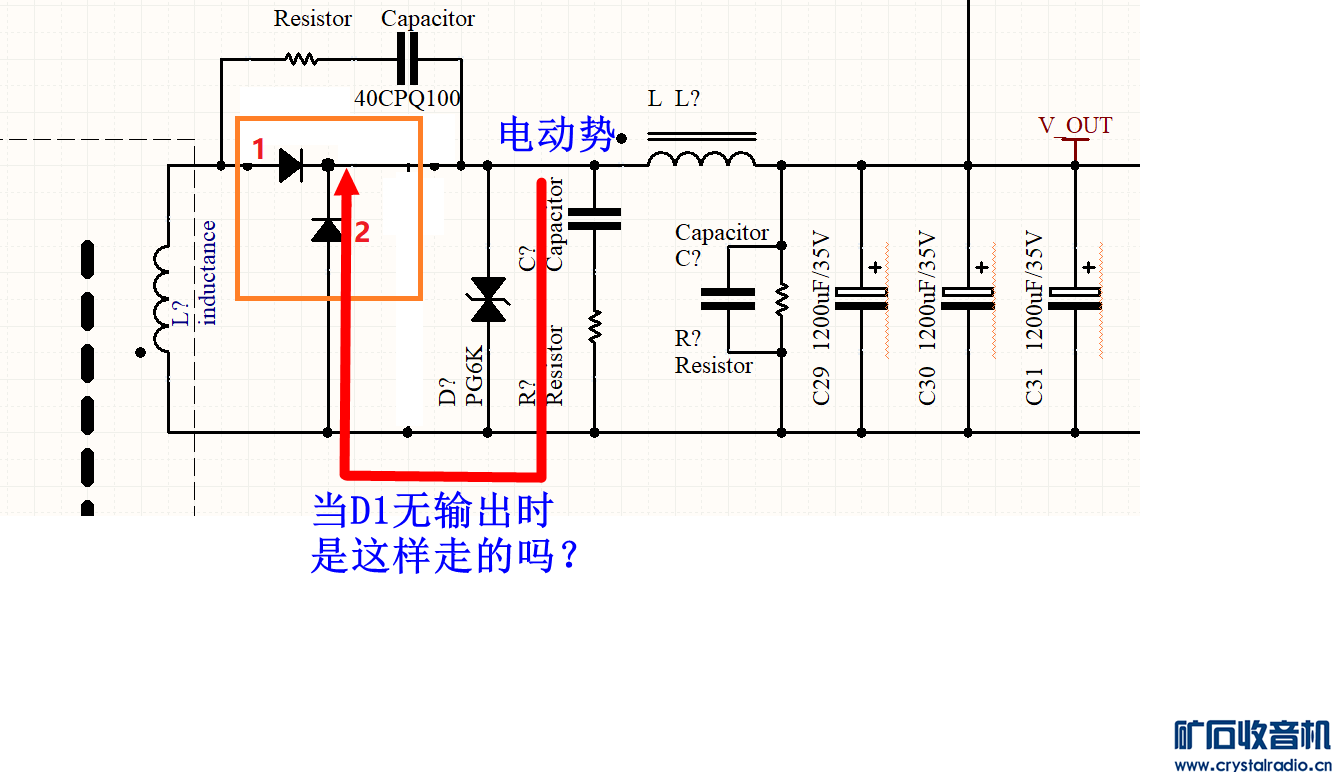

 楼主| 发表于 2024-11-14 19:04:42 | 显示全部楼层
luosifu 发表于 2024-11-14 18:41
开关电源磁心变压器次级输出不是正弦波,并且没有电流的时间可能比较长,这个不用于50HZ工频变压器。D2是 ...
是不是这样?
发表于 2024-11-14 19:30:13 | 显示全部楼层
给L续流:从D2到L,再到负载,回到地。
但是我觉得,可能用π型滤波器会更好。就是电容,电感,电容。
发表于 2024-11-14 19:42:57 | 显示全部楼层
热端开关管开通时,电流路径为绿箭头所示。电流由变压器次级线圈“出发”,经1#二极管、负载,回流到变压器次级线圈。
热端开关管关断时,电流路径为红箭头所示。电流由储能电感L右端“出发”,经负载、2#二极管,回流到储能电感。
发表于 2024-11-14 20:57:57 | 显示全部楼层
xiaosuo 发表于 2024-11-14 18:58
D2和上面的RC构成尖峰吸收电路吗?
是用于吸收尖峰的,这个尖峰在大功率电源上有时候比较明显。
