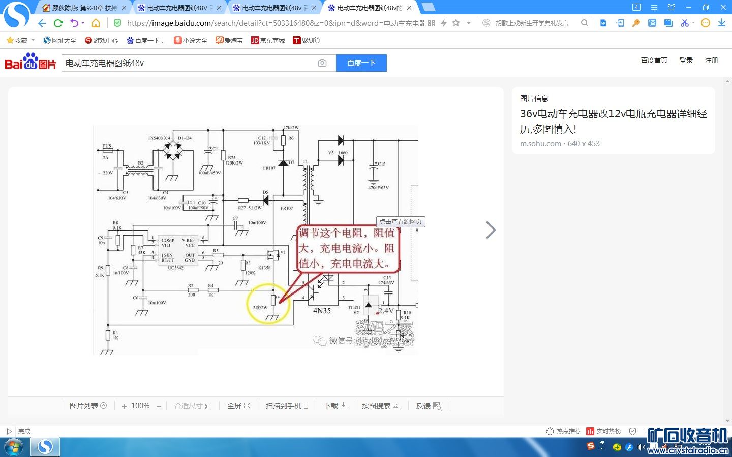

偶得一块旧电源板拆得几只管子,以为是三极管,细察却是复合二极管,而且上面的符号都是共负极,没有共正极的。想不通这种管怎么使用的?难道必须使用在次级带有中心抽头的情况下才能使用?真的不懂,请路过的师傅科普一下,谢谢了!

开关电源磁心变压器次级输出不是正弦波,并且没有电流的时间可能比较长,这个不用于50HZ工频变压器。D2是给后面的滤波电感续流用的,当变压器次级没有电流时,D2,电感,电容和后面的用电负载构成一个回路
发表于 2024-11-12 09:41:43 | 显示全部楼层
一般是肖特基二极管或快恢复二极管。次级整流用的。此种整流管用于次级全波整流。配备此二极管的开关电源,初级一般是半桥或全桥拓扑的,这样高频变压器正负半周都有激励和能量传递。

这种管子有共阳的,有共阴的,还有串联的,只是共阴用的多。
发表于 2024-11-12 12:02:21 | 显示全部楼层
想不通这种管怎么使用的:看图中V3的接法

那也就是并联使用,为了增加输出电流的能力,是众多使用方法的一种。
发表于 2024-11-12 16:04:07 | 显示全部楼层
将两个二极管的正极接在一起、当做一只整流管用,载流量加倍。许多大功率开关电源都是这样用的。

下图是一个开关电源整流部分的截图,用了2个这种共阴二极管并联。
开关电源变压器后的整流与50Hz工频变压器输出后的整流有所不同,输出并不是正负对称的正弦波,原理上有正激反激全桥板桥好几种模式,两个二极管也不都是用于为变压器输出整流的,Bilibili上有相关的视频介绍,看一下就能懂了,比我在这胡扯瞎编更通俗易懂。用50Hz工频变压器整流的模式去理解开关电源,就容易有偏差。

  这V3似乎二只並联当一只用了。加大电流吧?

  这是大功率开关电源上的应用吧?
