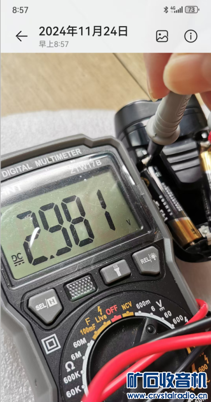

给碱性电池充电的实验----操作有一定危险,请勿模仿

 楼主| 发表于 2024-11-24 10:31:03 | 显示全部楼层
2024.11.24
2024.11.24
2024.11.24记录
电池使用正常,动力充沛,无漏液

 楼主| 发表于 2024-12-12 09:32:24 | 显示全部楼层
2024.12.12
2024.12.12
满月,结束测试。
结论:碱性电池在可监测条件下用断续充电法,充至电压2V以上,能保持间断放电约30次,总放电时长300分钟以上有保证。
用于剃须刀、电剪理发器等,完全可替代充电电池应急使用
以上结论基于某孚品牌测试,只针对测试样品作结论
碱性电池充电有风险,请不要在无监测条件下长时间充电!断续充电请充十秒以内停止最少十秒,让电池有“消化”时间和冷却时间。
发表于 2024-12-12 10:56:34 | 显示全部楼层
給堿性電池充電是個老話題了,早年買不起蓄電池,都用這個方法延長電池壽命。充電電壓絕對不要超過2V,樓主超過2V這麽乾是危險的。充電電流控制在1/10C,充電終止電壓不要超過1.85V,這樣就可以連續充電了。一般使用十次左右就不要再繼續了,確保環境安全。
