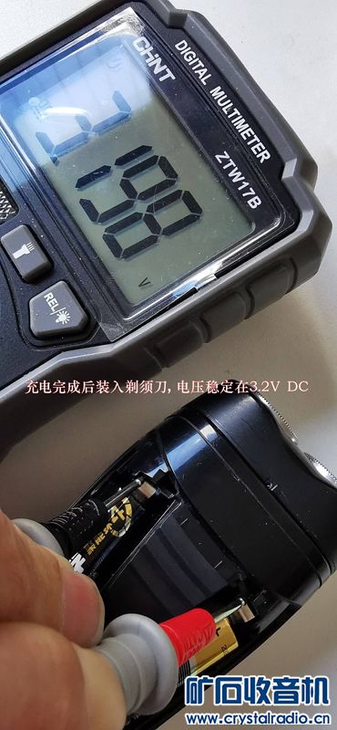

取出电池察看,万幸,居然没有漏液,用纸巾包了废电池准备等下下楼的时候扔到电池收集桶。可是问题来了,翻遍家里也没有备用的5号电池,无奈捡回南孚,测测电压只有0.532V DC,最终用了个闲置的光猫12V电源临时对废南孚充了分把钟,怎么都要把这一次对付过去啊。
兄弟们,重点来了,没想到的是,这临时充一下,居然使用了十来天,要知道,买的新的碳性电池,大概也就只能用十来天!
于是……我又把它充了一次,于是……它又给我惊喜,又用了十来天……

用了个闲置的光猫12V/1A电源,有手痒的兄弟想试试的,手头有什么电源就用什么电源。
简单的器材
简单的器材
电路也非常简单,图中一看就明白。
在线计时
在线计时
为防止过热、鼓包或者爆炸,随手打开一个在线计时器,充十秒断十秒,让它有消化的时间。
大概断续--断续--充了四分钟,发现电压升到2.4V后就基本上不再上升,或者上升的极为缓慢。
断掉电源后,电压显示为1.7V多,并开始缓慢下降……
最终电压降到1.5V左右就稳定了不再往下掉,或者掉的极为缓慢,予以忽略。
放了片刻收拾完桌面后装上剃须刀后,测量两节串联的电压,居然有差不多3.2V DC。
看看这一次充上之后,能使用多久,我再来向兄弟们汇报。

满月,结束测试。
结论:碱性电池在可监测条件下用断续充电法,充至电压2V以上,能保持间断放电约30次,总放电时长300分钟以上有保证。
用于剃须刀、电剪理发器等,完全可替代充电电池应急使用。
