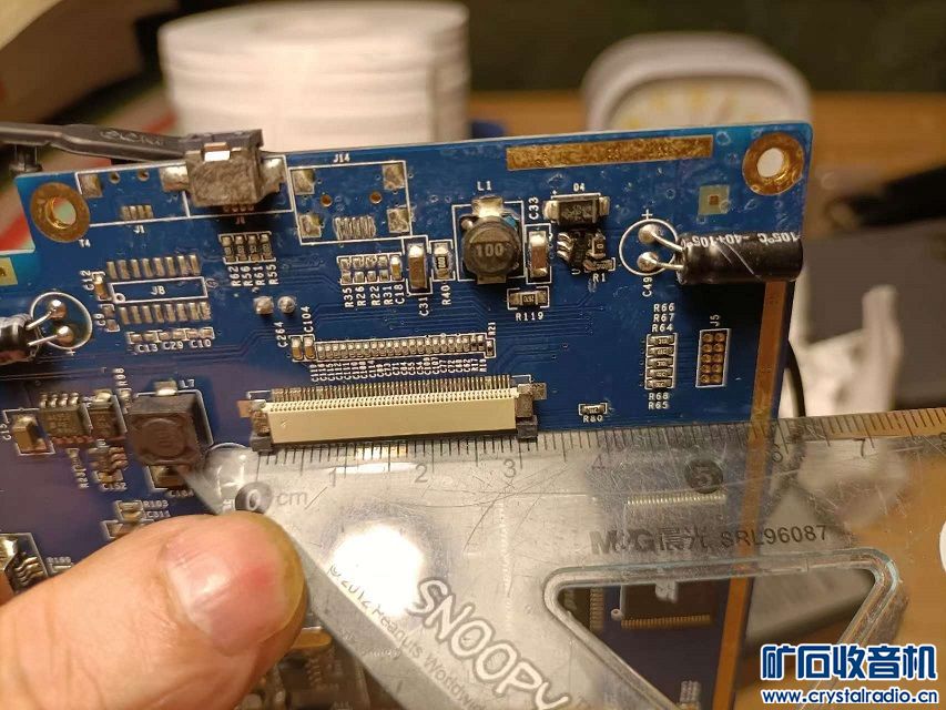

自己的手持示波器万用表出问题了,开机有时无信号,有时有有信号,反反复复很多次,感觉每次开机都要碰运气才行。后来干脆就直接没示波器信号了,这下就直接瘫痪了。
估计也是元器件有问题,最开始以为是切换示波器和万用表的继电器接触有问题,将继电器两路接点联通还是故障依旧,看来不是继电器问题了。

 楼主| 发表于 2024-11-7 11:38:54 | 显示全部楼层
用了段时间,又不行了,有时开机示波器能用,有时不能用。故障又犯了。
只好又打开维修,前面加固了多个芯片,唯独主控芯片是BGA的,没有引脚,就他没有加固焊接过了。这次表打开后特意将电池连着,裸板开机后,用热风枪烤这个芯片,一烤示波器就有信号,不烤就没信号,哦,原来是这个芯片引脚脱焊了。只有拆下来从新补焊了。
原厂用的是高温锡,拆都不好拆,怕把芯片吹坏。风险挺大的,一次一次的试,温度从300调到400度,风枪才将芯片拆下来。下来一看确实焊点有十多个氧化点,完全没锡,高温锡流动性和亲润性不好。
网上没有该芯片的专用网,就买了通用植锡网,0.8MM间距的,将芯片的焊盘氧化处理好后,植了三次才将锡植完好。
又开始处理电路板焊盘,焊盘在清盘时有4个焊盘松动,一个在复位时断了,操,太麻烦了
后来又将松动的焊盘用环氧树脂粘好,断了的焊盘用铜线连接好,然后用绿油将焊点保护起来,同时将一些脱了绿油的地方补焊起来,这些操作都是在放大镜头下才完成的,但放大镜头不是专业的那种,是那种在复印机上面拆的镜头,放大倍数估计就10倍,看的是眼睛昏花,太难弄了,下次再弄BGA焊接一定去买个专用的显微镜来用,现在的微电子没有显微镜太吃力了。
现在修复加固后,使用没问题了,100%有信号,故障完全排除,示波表又可以正常工作了。
 楼主| 发表于 2024-11-7 11:31:13 | 显示全部楼层
那估计也就是芯片问题了,板子上很多芯片,引脚很小,不好补焊,稍微不小心就连锡了,处理非常麻烦。
 楼主| 发表于 2024-11-7 11:33:39 | 显示全部楼层
好不容易把芯片焊了一遍,安装时又把液晶排线弄坏了,哎,继续网上买配件换哇。
液晶排线接口也非常细,不好整,焊的眼睛昏花,最不好弄的是引脚连锡,处理不好弄,好在焊接完毕,装机显示正常,能够正常使用。
